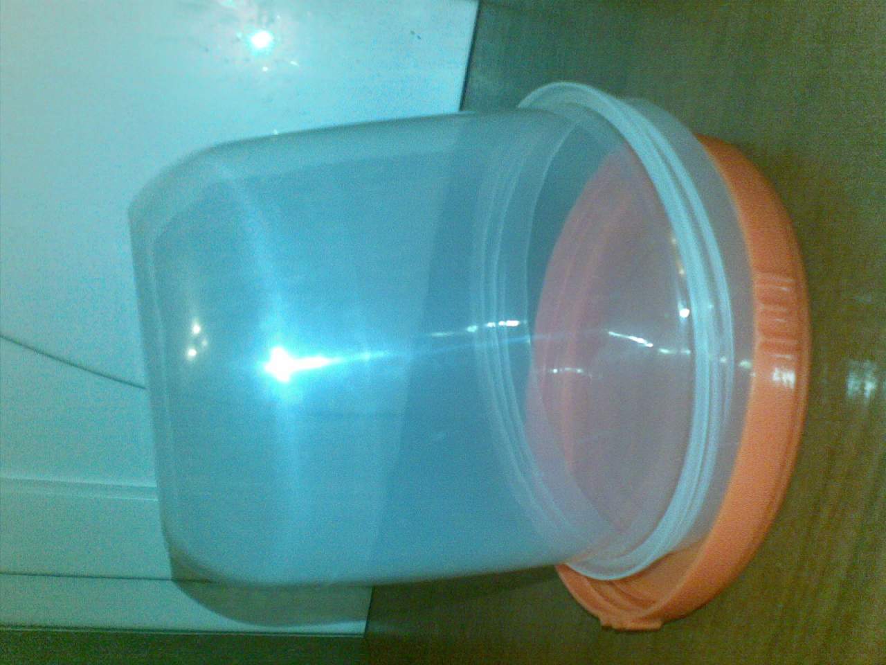

    Вот так делать не надо!!! Даже если есть возможность настроить это все по приборам, замучаешся конденсат сливать.
    И дело даже не в конденсате!
      #77
      а по подробней можно:mda:
        #78
        Сообщение от lrg Посмотреть сообщение
        Чем больше пластика, тем больше проблем, пластик на корпусе должен быть тонким, как можно большего размера, ну и эластичным.
          #79
          А главное его надо учитывать в расчетах!!!
            #80
            и так по вашим советам лучше будет без защиты
              #81
              Нет конечно, если посмотрите мои фотки, я не только антенну в банку засунул, я еще все хозяйство под крышу засунул. Пожертвовав несколькими децибелами, я получил короткий кабель, ветрозащиту, отсутствие снега и потоков воды на тарелке. Корпус необязательно ПОРТИТ характеристики, в моем случае он стабилизировал рабочую частоту. А Логопед я сразу пересчитывал под конкретную банку.

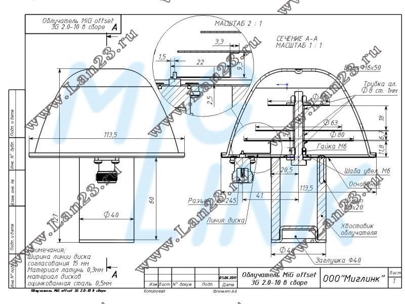

                совсем вы меня запутали. ведь на чертеже есть защита и вроде все размеры скорей всего рассчитаны под это
                  #83
                  На каком чертеже?
                    #84
Название:	MiG_offset_3G_2_0-10_10-800x600_jpg%2520-%2520Наилучшая%2520подгонка_%2520100%2.jpg
                      #85
                      Вот именно, ПОД ЭТОТ КОНКРЕТНЫЙ КОЛПАК! Вы сможете его сделать?
                        #86
                        зная толщину и материал почему инет
                          #87
                          Нефига не все так просто, стоят два одинаковых колпака из одинакового материала, но у одного диэлектрическая проницаемость 4 а у другого 7.
                            #88
                            Толщину можно и по чертежу посчитать, а вот с материалом и технологией изготовления - проблемма.

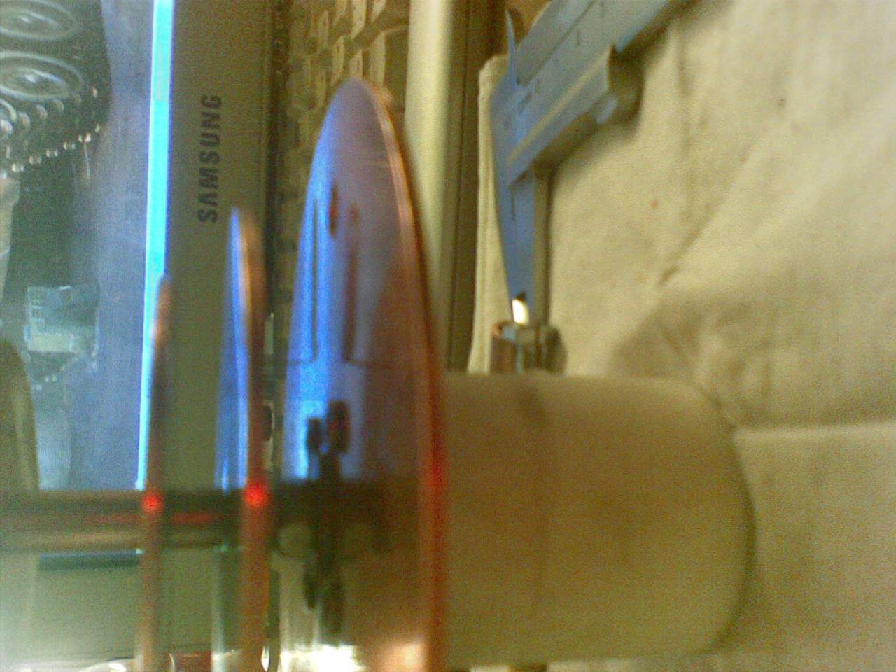

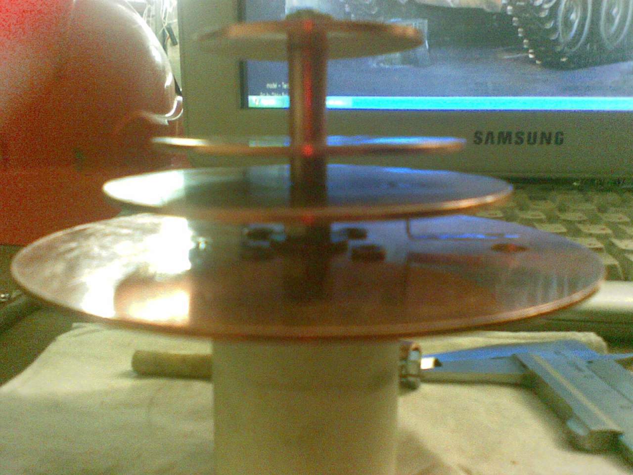

ID:	218328собрал пока без пайки. не стягивал. болт и гайки будут медные.
