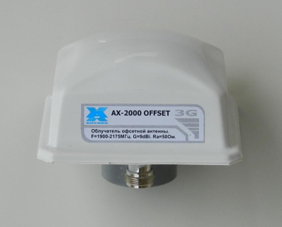

ID:	218343Облучатель для офсетной антенны 3G Antex AX-2000 Offset 75 F-female Описание
      Облучатель AX-2000 OFFSET в комплекте с офсетной зеркальной антенной (не входит в комплект) предназначен для увеличения дальности работы 3G-модемов диапазона 1705-2175МГц . Зеркальная антенна с облучателем существенно улучшает качество связи на границах зон обслуживания операторами 3G. Активный вибратор облучателя надежно укрыт от осадков и агрессивных воздействий в пластиковый корпус. Разъем антенны имеет короткое замыкание по постоянному току между внешним и внутренним проводниками.
      Характеристики:
      - Рабочий диапазон частот, МГц: 1705-2175
      - Собственное усиление, dBi: 9
      - Результирующее усиление и ширина диаграммы направленности по уровню -3дБ при различных диаметрах офсетной параболической антенны (на частоте 2000МГц):
      0,55м 19dBi 14 гр.
      0,6м 20dBi 13 гр.
      0,9м 23dBi 9 гр.
      1,3м 26,5dBi 6 гр.
      1,5м 28dBi 5 гр.
      - Ширина ДН в Н-плоскости по уровню -10dB, град: 110
      - Ширина ДН в Е-плоскостипо уровню -10dB, град: 105
      - Уровень паразитной поляризации, dB: -30
      - Входное сопротивление, Ом: 75
      - КСВ в рабочем диапазоне частот, не более: 1,5
      - Допустимая мощность, Вт: 50
      - Поляризация: вертикальная
      Механические характеристики
      - Масса, г: 500
      - Габаритные размеры, м: 0,12х0,12х0,06
      - Разъем : F-female
      - Материал излучателя: медь
      - Защитное покрытие: порошковая полимерная краска
      - Материал защитной коробки: PVC.

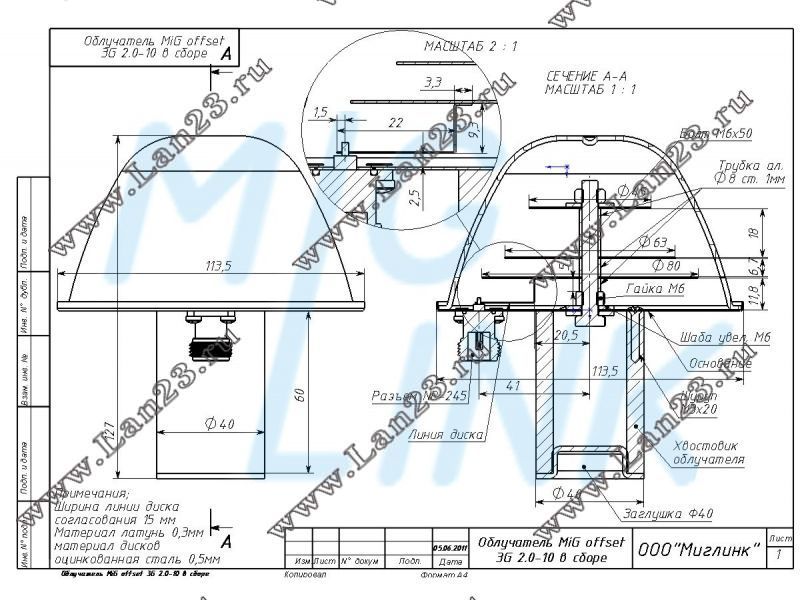

      есть ли у кого ни будь схема этого облучателя
Название:	MiG_offset_3G_2_0-10_10-800x600_jpg%2520-%2520Наилучшая%2520подгонка_%2520100%2.jpg
ID:	218408нужна помощь нет нормального 50 ом кабеля . возможно ли подключение облучателя миг кабелем 75 ом кабелем через пинктейл crc-9 к модему длина кабеля примерно 7 метров может быть и меньше.
          а уже нашёл http://4pda.ru/forum/index.php?showt...#entry34425969 там (* rewtyh, Ну это на Ваши возможности, не забввайте что при изготовлении антенны на 75 ом, вам перед модемом нужно будет сделать трансформатор 75/50 ом.) трансформатор 75/50 ом заменить пинктейлом http://antex-e.ru/store/39018/32086/?pos=914633

                  Соединение 50 омной антенны с 75 омным кабелем-это потеря 8% сигнала и прибавить ещё затухание сигнала в кабеле.В RG-58 по любому больше потеряешь,но это если 75 омный кабель нормальный попадётся.Только зачем такие сложности? В "Антэксе" можно не только пигтейл заказать,но и кабельную сборку с 50 омным кабелем.

                        Сборка из кабеля 5D-FB обойдётся меньше тысячи,пигтейл рублей 400.За пересылку рублей 300 выйдет.Итого(если я ничего не напутал) 1700 рублей.Это небольшая цена за возможность пользоваться интернетом. Aleks вообще вынужден покупать пиво "голд" из-за стаканчика для защитного кожуха облучателя.:drinks:
                          все равно лучше заводских антенн нет. при сборке самодельной то там ошибка то здесь.
                            Сообщение от lrg Посмотреть сообщение
                            Да ладно, поккпал штук пять облучателей, у некоторых до сих пор размеры додумать не могу, неговорю уж что патчи криво!!!
