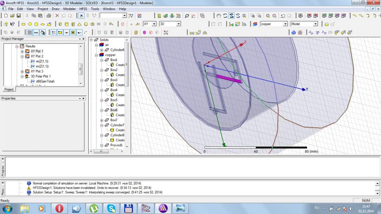

                Я так понял что там на плате все вытравлено, ну и все болтиками к рефлектору прижимается.

                  Это микрополосковые линии. С их помощью возбуждается патч. Текстолитовая плата винтами прижимается к рефлектору. Возможно так в более широкой полосе обеспечивается хорошая развязка, но я не знаю, не проверял такой вариант.

                    Здравствуйте Липтон, патч это то что я считаю директором? Два часа уже долблю эту систему=0.(без патча-директора))))
                    Вставил патч в модель, пошло!!!

                      Да! Но он не "директор", это излучатель (деталь №4). Второго патча я там не вижу! Деталь №7 - это система питания детали №4.

                          Алекс, не пойму, у тебя линии питания пересекаются с контактом что ли??? Там на чертеже смотри примечание п.1 - напаять мостик из латуни/меди высотой 1мм... Мостик позволяет "подпрыгнуть" одной линии над другой без соприкосновения (без электрического контакта).
                            Не обратил внимания, поправлю обязательно.
                            Геморойнинькая стает антенна.
                              Алекс, привет! Ещё в твоей моделе не заметил крестообразной щели в основании рефлектора... Не знаю для чего она, но наверное нужна!
