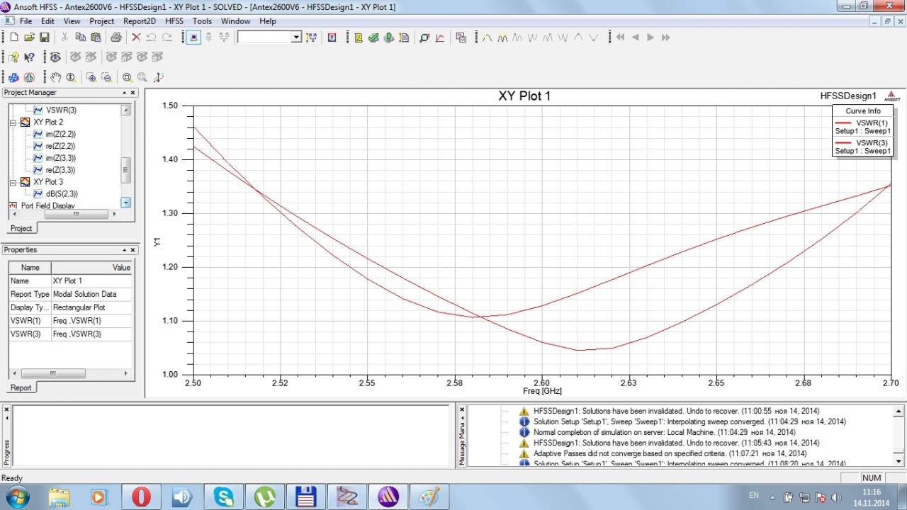

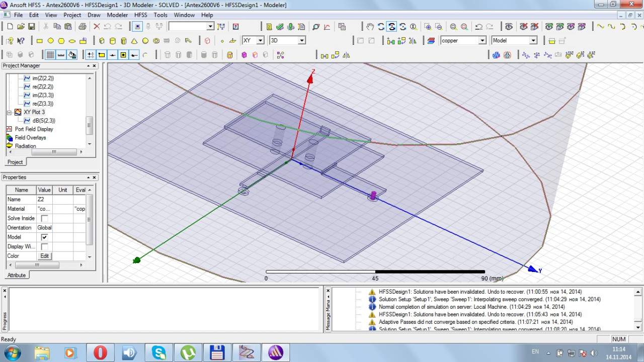

Облучатель 2500-2700 MIMO "4Джи на" (Микс Миглинка и Антекса)
    Как то так!
    Даже не ожидал, что так все быстро встанет на свои места.:yahoo:

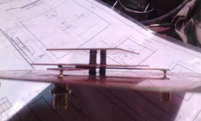

                      Еще одна версия.
                      Он просто обязан заработать!!!

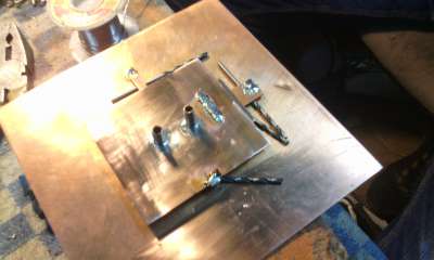

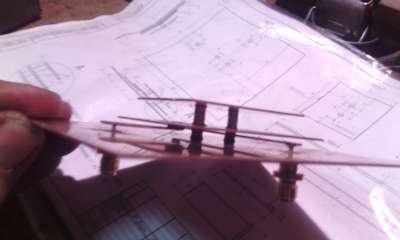

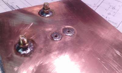

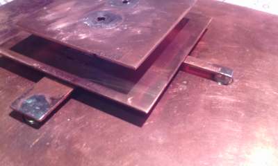

                        А теперь есть и железка!!!
                        Человек с ником ANDROID1971 с 4ПДА воплотил мой проэкт в железе, за что ему отдельное СПАСИБО.
                        Ждем полевых испытаний.
                        На последнем фото немного технология изготовления, как выдержать зазоры, человек подкладывает сверла нужного диаметра.

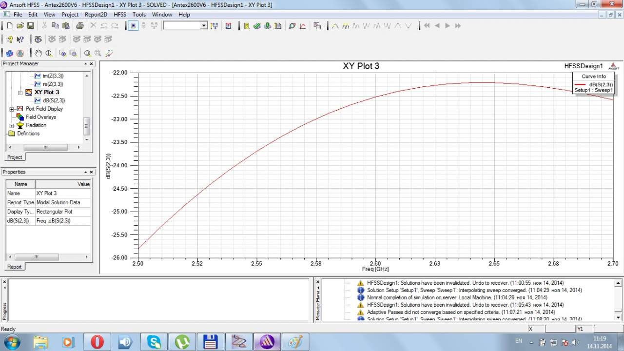

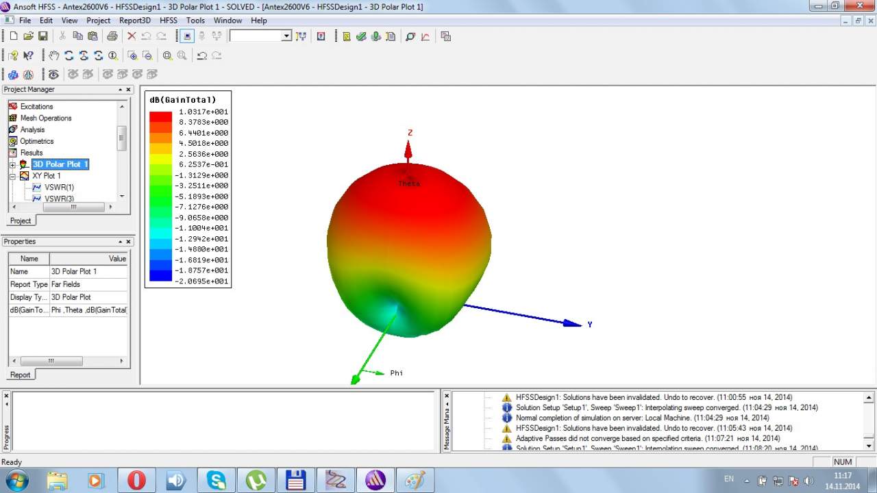

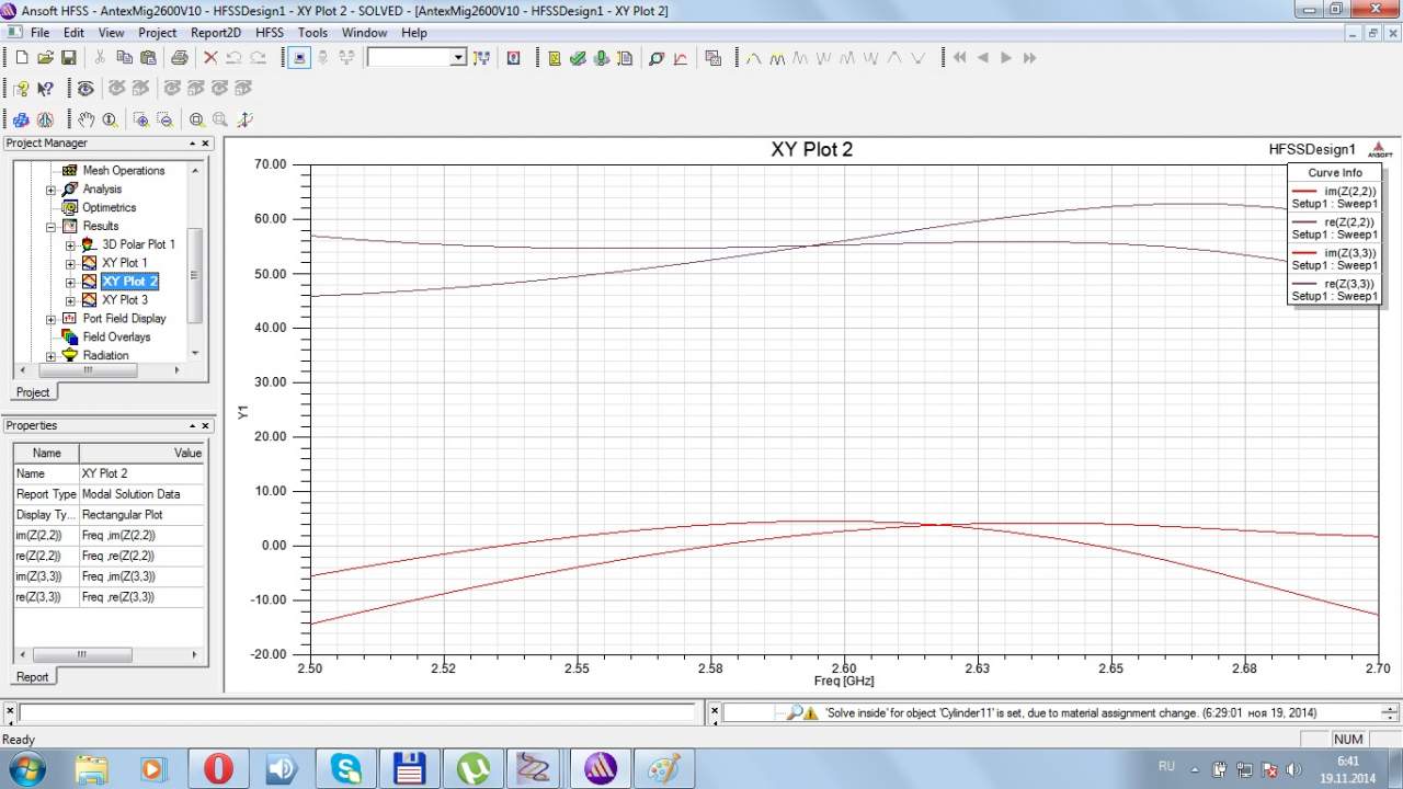

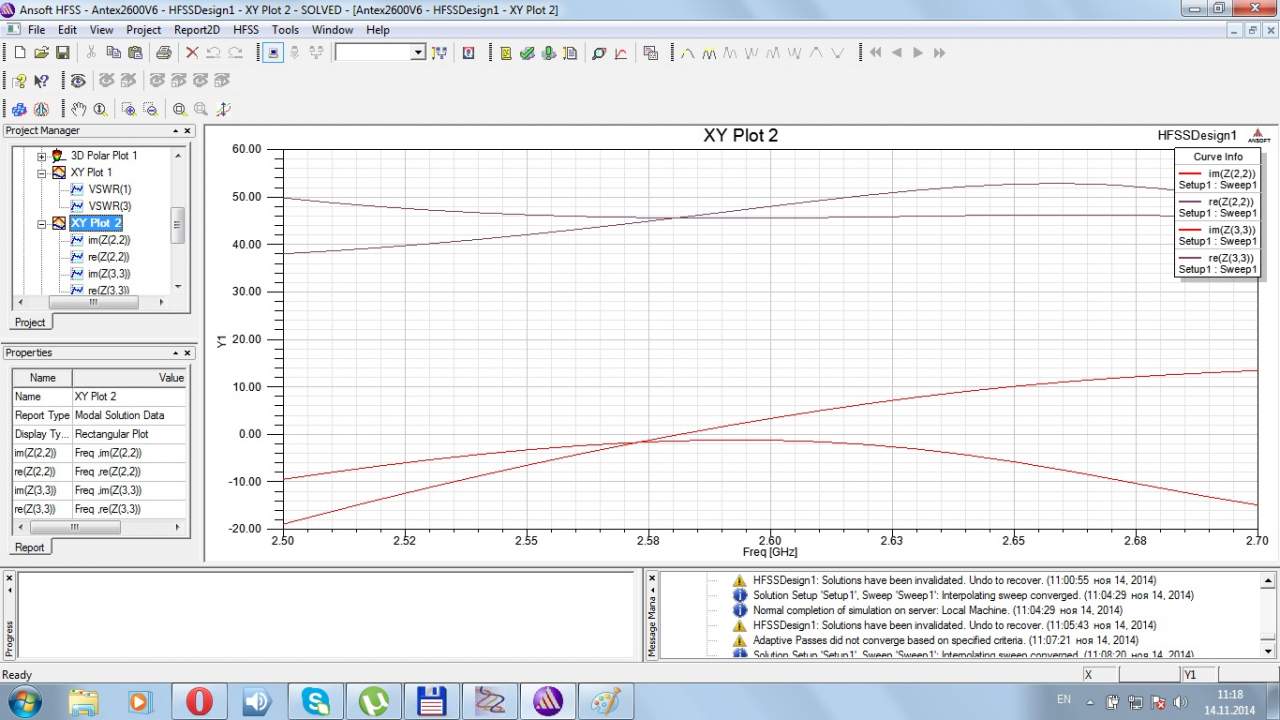

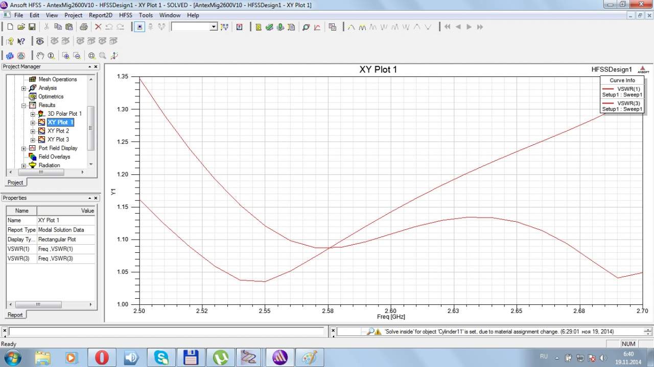

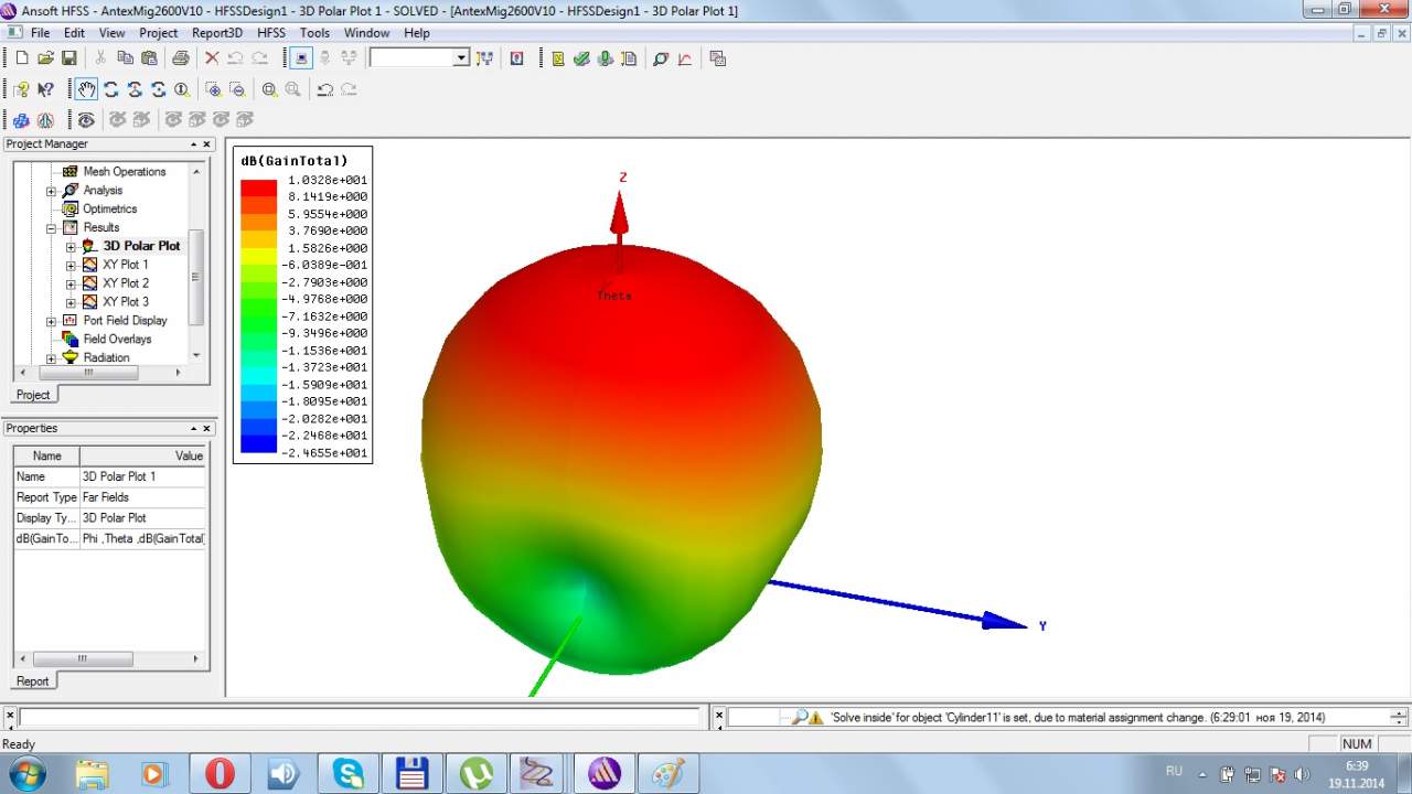

                          Добрый день, Алекс. Посмотрел я Ваш проект микса. Энтузиазм радует, но вынужден к ложке Lipton -а добавить свою ложку.

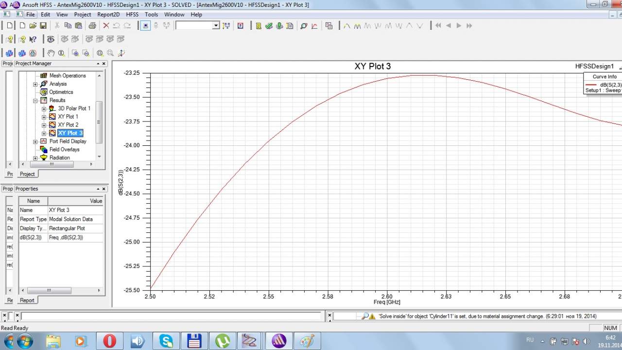

                          На мой взгляд, прежде чем выдавать проект для изготовления, Вам нужно ознакомиться с хелпом программы. Тогда бы Вы не назначали такую граничную геометрию для расчёта полей в дальней зоне. Я заменил Ваш цилиндр на рекомендованную хелпом: в результате фронтальное усиление почти не изменилось, а немаловажный параметр F/B стал отличаться на 6 дБ. После уточнения меширования Лучшее значение Ксв с 1.08 ухудшилось до 1.15.
                          Развязка между портами тоже "отъехала" на 1 дБ.
                          У вас расчёт заканчивается назначением около 10000 тетраэдров меширования, в моём расчёте 50000.
                            Спасибо UVE, буду разбираться с энтим делом, в свое оправдание лишь скажу, что я стараюсь не выкладывать размеры, а выкладываю файлы в надежде, что люди вроде вас, посмотрят и укажут на недостатки.
                              Главное, что параметры не смертельно уплыли!
