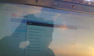

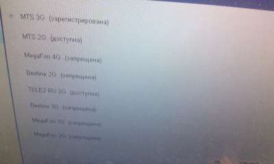

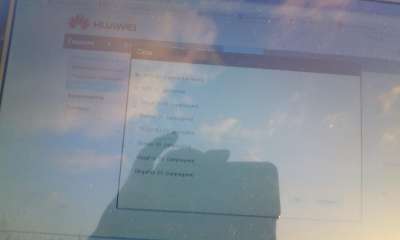

                        ТЕСТИРОВАНИЕ
                        Вот что твориться у АНДРОИДА(ник такой) на голом модеме
                        МТС 4G даже не зарегистрировался!!!

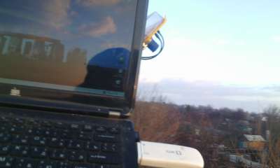

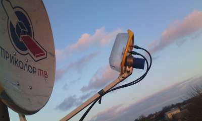

                          Поставил МИКСИК, поляризация думаю понятна, чертежей им не давал, они вытащили из файла HFSS. Но срез не сделали в Х-Pol в таком виде не поставить.
                            #28

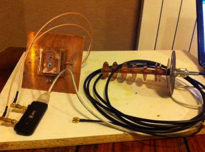

                            По совету Игоря Панченко сгородили систему МИКСИК и БМД (то бишь на один порт модема включили Миксик, на другой BDM круговой (элептической) поляризации.
                            Во блин работает МИМО.

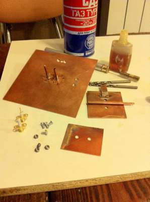

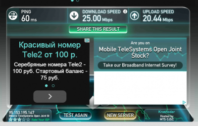

                              Автор форумчанин с 4pda Over146%
                              Цитирую его пост #1153 http://4pda.ru/forum/index.php?showtopic=460625&st=1140
                              Сделал я антенны. Две штуки BDM и одну квадратную. Материалов потратил на 600 рублей. Все работают. Без антенн уровень сигнала -113db модем к базе не цепляется. Когда подключаешь и просто на подоконник кладешь антенну, направляя примерно куда-то туда, где база то уровень сигнала с BDM -79db, а с квадратной -83db. Модем базу видит регистрируется в сети. Симку взял йоты потому что их дают бесплатно. Скорость не смотрел не оплачена СИМ-карта йоты. На крышу лезть не охота . В принципе добился положительного результата. Получил удовольствие от общения на форуме. Скрасил новогодние каникулы тем, что поковырялся с антеннками, а не тупо бухал. Может весной-летом сделаю резервный канал интернета.
                              UPD: дали симку мегафона 4g квадратик если в X-поляризацию ставить то вот как на картинке скорость показывает. причем я его тупо держу рукой
                                #30
                                ,,, См рисунок ... !!!
