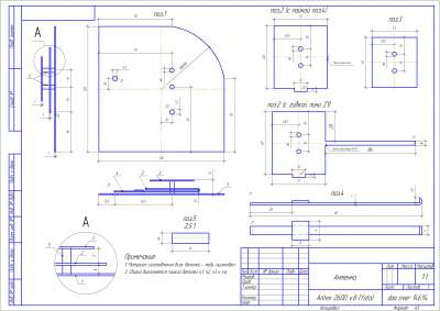

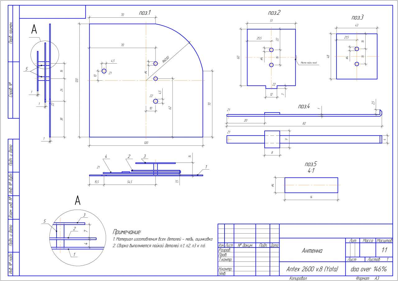

Облучатель 2500-2700 MIMO "4Джи на" (Микс Миглинка и Антекса)
Сообщение от Vodkaman Посмотреть сообщениеКСВ график тоже упрощенный? :derisive:
Сообщение от Aleks07111971 Посмотреть сообщениеА что не нравиться, полоска КСВ на рабочих частотах 1,2 во всей полосе и лучше? И не забывай, что все сделано в угоду развязке.
Сообщение от Vodkaman Посмотреть сообщениеА где он? Или ты хочешь сказать, что он не изменился после "упрощения"?
Вот цитаты отсюда
Современные технологии изготовления излучателей позволяют достичь высоких (до 25 дБ) значений коэффициента кроссполяризации в направлении основного излучения, однако на краях ДН в дипольных антеннах он падает до 10 дБ, что снижает эффективность разнесённого приёма, в частности, в зоне handover.
Полосковые антенны, благодаря конструкции излучателя, обеспечивают высокую относительную равномерность коэффициента кроссполяризации во всём секторе (120°) углов излучения (обычно 15 – 17 дБ).
Да из серьёзных исследований следует, что в условиях городского многолучевого распространения (пере отражения, дифракция) деградирует кросс-поляризованная корреляция.

В условиях прямой видимости разделение каналов составляет 15 Дб, а в условиях помещения 5 Дб.
Вопрос - зачем "наворачивать" то, что не нужно?
Игорь Здравствуйте, я прекрасно помню Ваши посты насчет развязки, мы это дело обсуждали и c Lipton. И война тут идет на самом деле не на развязку (уж простите Сергея, завернул он это дело не по детски), я самодельщик, вы даже представить не можете где я делал антенны(реально сверлил Ваши Бестеры на коленях, на табуретке до недавнего времени, на лавке в раздевалке, про общагу вообще молчу), но полоску КСВ еще никто не отменял, я за это и бьюсь (в разумных пределах), мы не можем приборами щупать, мы можем только поворочать сделанную антенну, сравнить с заводской, посмотреть скорость загрузки выгрузки, пинг.
P.S. Но я рад (пока сам не делал), что версия АНТЭКС МИКС (у двух человек пока) позволила им решить проблему 4G, потратили денег они немного в конце концов. Пусть новая версия Сергея сделает счастливей еще кого нибудь. Я помню тот момент когда в общаге начал смотреть фильмы и порнушку, (был горд не подетски)))) (когда все остальные могли только в Одноклассники зайти), кстати первая антенна после банок и Харченко была Ваша BDM - 1.
Вся развязка, Сергею была необходима для реализации этой конструкции. Без этого никак!
Это действительно рывок вперёд, т.к. в двойной круговой нет деградации кросс-поляризованной корреляции.
А обычная линейная, уж коль г. Дахиным , была развёрнута рекламная компания под слоганом "ДАЁШЬ РАЗВЯЗКУ", только на руку.
Сообщение от Панченко Игорь Посмотреть сообщениеВся развязка, Сергею была необходима для реализации этой конструкции. Без этого никак!
Ввиду присутствия в схеме Hard (R+L POL) квадратного моста (3-дб направленного ответвителя), развязка между входами в большой степени определяется уровнем согласования входов излучателя, а не только их взаимной развязкой. При этом, что бы получить развязку между входам антенны не менее 20дБ, требуется что бы на входе излучателя коэффициент отражения не превышал уровня примерно -20дБ. Следовательно выполнение излучателя должно быть очень точным. Также высокие требования предъявляются к мосту: развязка между его входами (при наличии абсолютно согласованных нагрузках на выходах) должно быть на порядок выше чем у требуемой развязке к антенне. Выполнения такого моста без использования технологии печ. плат затруднительно. В итоге мне видится что создание антенны по схеме "двухвходовый патч+квадратный мост" в условиях "на табуретке" крайне затруднительно.
Сообщение от sgser Посмотреть сообщениеНет, Игорь в данной конструкции я не применял данную схему,
Сообщение от sgser Посмотреть сообщениетак как пока не увидел ее преимущества при реализации антенны MIMO 2x2 с поляризацией R и L.
Сообщение от sgser Посмотреть сообщениеПри этом, что бы получить развязку между входам антенны не менее 20дБ, требуется что бы на входе излучателя коэффициент отражения не превышал уровня примерно -20дБ. Следовательно выполнение излучателя должно быть очень точным. Также высокие требования предъявляются к мосту: развязка между его входами (при наличии абсолютно согласованных нагрузках на выходах) должно быть на порядок выше чем у требуемой развязке к антенне. Выполнения такого моста без использования технологии печ. плат затруднительно. В итоге мне видится что создание антенны по схеме "двухвходовый патч+квадратный мост" в условиях "на табуретке" крайне затруднительно.
