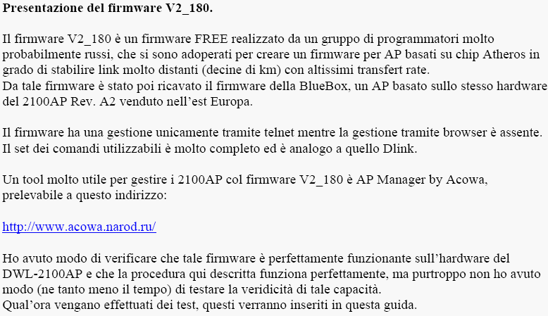

      собственно проблема-то как раз в том, что я не могу попасть в консольный режим...
        Вот набрел на тему НАГ.РУ - итальянцы жгут... Но самое интересное в состряпанном DPF.file есть привет для acowa в тему AP Manager для DWL2100AP, DWL3200AP и BlueBox - опять таки респект :
        Распиновка JTAG методы прошивки и прочее - линк с сайта. Если нужно тянем pdf. Все каритнки где-то уже пробегали в сети - однозначно!
        P.S. Circuito JTAG
