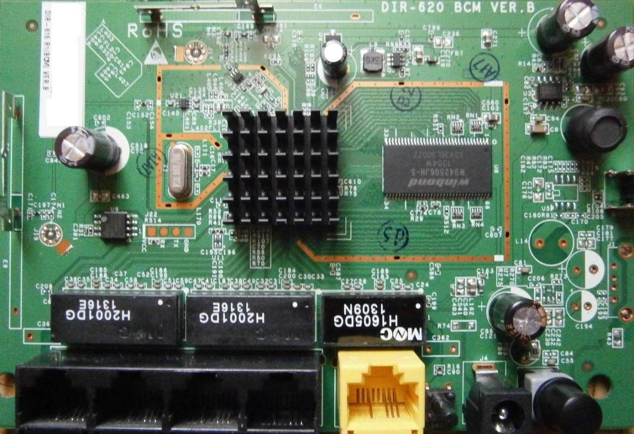

    Здравствуйте.
    Подскажите пожалуйста Dir-615, во вложении фото железа.
    На наклейке на плате надпись Dir-615 R1 (BCM) Ver.B
    На плате надпись Dir620 BCM VER.B.
    Какая это версия (ревизия) Dir-615?
    Возможно установить dd-wrt?
    Возможно USB разъём установить?

    http://dlink.ru/ru/products/5/1865_d.html
    такой?
    флешка на 4MB ? - модель флешки пишем в тему..
    память какой чип? модель..
    Если не трудно - приклеенный радиатор снимаем и пишем модель проца..
      Да.
      Надпись cFeon Q32B-104HIP (EN25Q32B 32 Megabit Serial Flash Memory with 4Kbyte Uniform Sector)
      Да, получается флешка на 4MB.
      Радиатор без креплений, видимо на термо-клее держится. Отрывать обязательно, есть опасение что обратно держаться не будет?
        аксил5 купите. обратно потом приклеете
          Да не нужно железку ломать , нечего там искать . Броадком там стоит ВСМ47хх . ЮСБ впаять можно , только обвес паять придётся - вот как раз в этом и разница между 620-м и 615-м ,ну и прошивка... Отстойное железо , мало-мальски работает в линксисе и то коряво.

              Скорее всего, проц BCM5357C0 - Если чо - Отрываем радиатор, смотрим, какой проц..
              Идём сюда
              https://wikidevi.com/wiki/Broadcom
              переходим по ссылке 38 девайсов напротив BCM5357 - дописываем в таблицу справа "Additional data to display"
              две строки (или меняем две последние)
              ?Expansion IFs
              ?USB ports
              делаем Find Results и видим - что девайсов на таком проце с портом USB - редких и то 2 штуки.
              Так как проц BGA - и если USB не выведено - то никак USB.

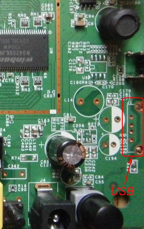

              Если выведены же контакты - у меня на DIR-615 rev K1 - 5 каких-то площадок слева от проца - мож USB легко припаяти
                На этой плате есть место под разъём и обвеску.
                  Верно.
