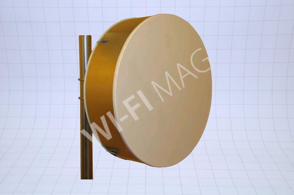

    Господа, кто моделирует антенны. Можете сказать как зависит глубина бубна от частоты ?
    Понятно, что это как-то будет влиять на согласование со средой, будет иметь какие-то резонансы. И ещё х.з. чего.
    Короче, надо изготовить бубен на 50 см тарелку на диапазон 5 гГц. Какой глубины его делать ?
    На 40-см тарелки их изготавливают глубиной 120 мм.

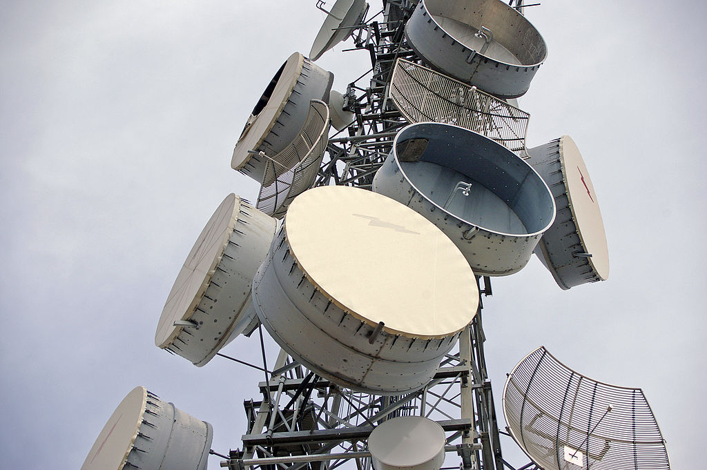

        Я имею ввиду бубен на тарелку. Чтоб отгородиться от соседних мешающих антенн.
        Изготавливается из полосы, вокруг тарелки. Чтоб оградиться от влияния других передающих тарелок.

            Да это из другой оперы... К "бубну" не имеющей отношения.
              Я думал это рупорные антенны, а не тарелки.
                Не, это обычные тарелки. Просто они с бубном.
                На одном из зданий такая обстановка в эфире, что необходим бубен. Готового бубна нет, т.к. диаметр антенны не 400 мм, как у обычного Бима, а 500 мм - это Бим АС.
                Вопрос: какой делать глубину бубна ? Какие есть соображения ?

                        А вот "пластины" с диаметром 270 мм...
                          Василий, этот экран ( бленда) подбирается по высоте так, чтобы уровень возбуждения его кромки был близок к нулю, т.е. край зеркала освещается первым нулём ДН облучателя.
                          Получается однозначный ответ по высоте бленды можно дать проанализировав ДН облучателя.
                              Мне кажется сначала подгоняется по высоте так, чтоб спрятался облуч, а потом уже увеличивать высоту до оптимальной. Ну это чтоб радом получился ровный, а не конусом...
