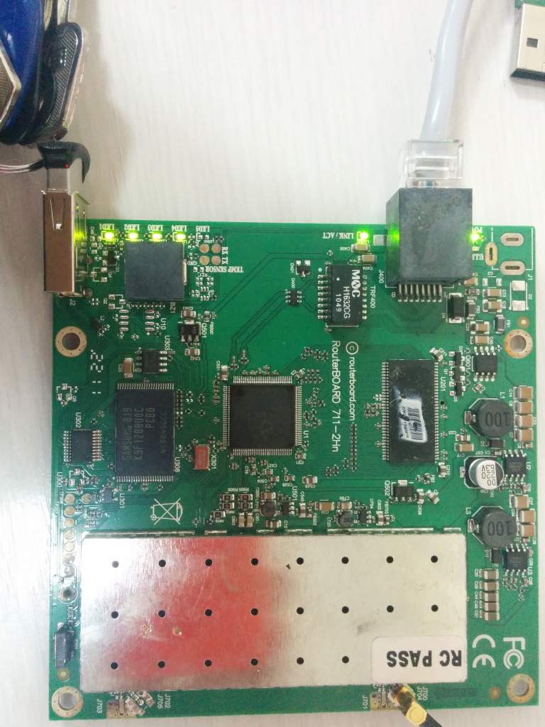

    Имееться пара плат микротика 411,711 без встроеного USB порта, есть идея использовать плату для установки интернета в машине через 3G модем, для него нужно установить USB порт на плату, на данный момент работаю именно над 711 платой

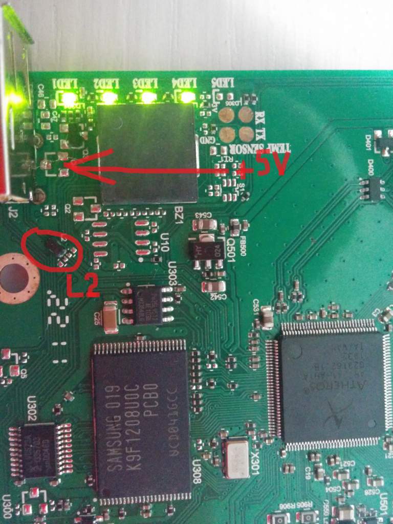

    для установки требуеться кинуть питание 5в на крайние контакты юсб и соеденить два контакта передачи данных через мелкую котушку к процессору ar7241

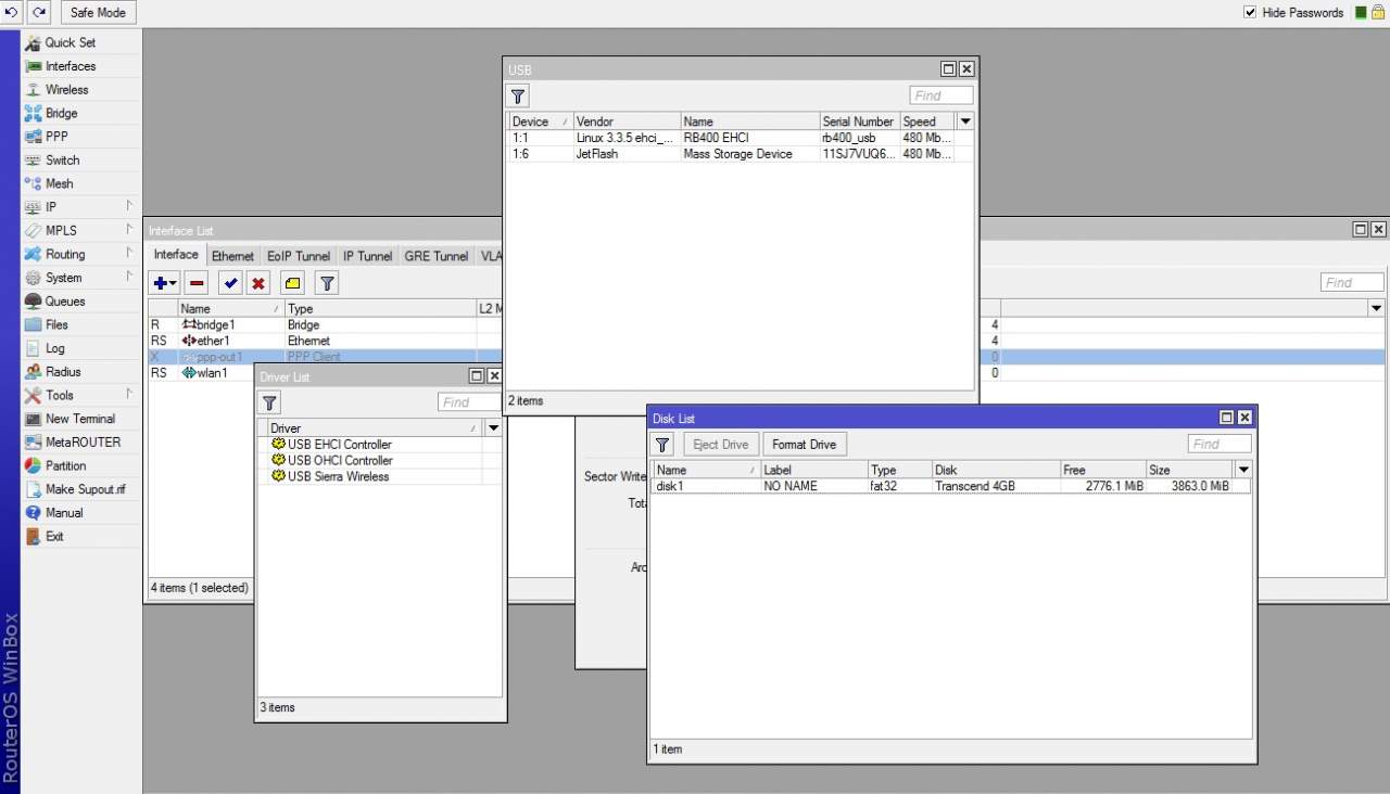

    так же как потом выяснилось для включения юсб порта необходимо включить его программно на самом процессоре, мне повезно - я установил процессор с уже включеным портом юсб, на что указывают наличие драйверов в винбоксе и соответствующего поля в окне систем/роутерборд/юсб
    тем не менее юсбУстройство никак не определяеться, при подключении флешки ее индикатор никак не реагирует и в винбоксе не определяеться
    что я делаю не так? кто занимался подобным извращением раньше?
    завтра приложу пару фоток
    вопрос решился, сделав все то же самое на другой плате, короче для юсб необходимо всего лишь питание и котушка L2, ну и ПО чтоб поддерживало юсб
    котушка снял с другого не робочего роутера а 5В кинул перемычкой возле самого порта ЮСБ
