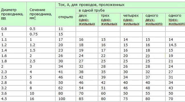

Сообщение от Vodkaman Посмотреть сообщениеРешил добавить таблицу диаметров медной проволоки в зависимости от сечения.[ATTACH=CONFIG]18487[/ATTACH]
Согласен, а если учесть тот факт, что чистой меди практически не бывает, а у друзей из Поднебесной в отношении российского рынка свои представления об электротехнике, то на сечение не стоит ориентироваться. Эта схема больше для проектирования, чтобы в модель не поставить диаметр, который отсутствует в природе.Последний раз редактировалось Vodkaman; 26.12.2014, 19:16.
Сообщение от Vodkaman Посмотреть сообщениеСогласен, а если учесть тот факт, что чистой меди практически не бывает, а у друзей из Поднебесной в отношении российского рынка свои представления об электротехнике, то на сечение не стоит ориентироваться. Эта схема больше для проектирования, чтобы в модель не поставить диаметр, который отсутствует в природе.
