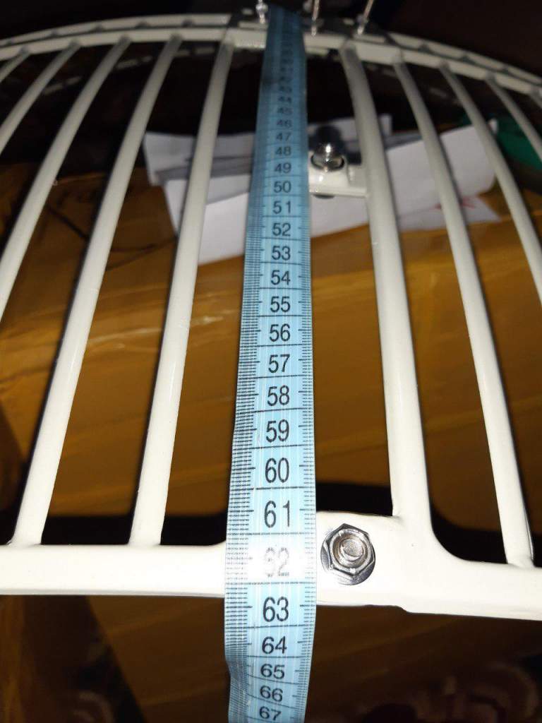

      перепровил...ошибся на самом мелком.не 6см....а 6.5см..все остальное верно -+2проц
      и еще дополнительн. Оба железная и рулонная метра совпадают с погр 0.2проц
        #93
        связки размеров 6см и 60см дают фокусное расстояние - 38см, а связка размеров 20см и 98см говорят о фокусе на расстоянии 28,5см. Все верно измерили?
        А Вы всё верно посчитали?
        связки размеров 6см и 60см дают фокусное расстояние - 37,5см, связка размеров 20см и 98см говорят о фокусе на расстоянии 30,0125см
        Иначе это не парабола.

            я по этой считал: x^2+y^2=4*f*z

                спасибо за то что указали на мою ошибку, Юрий, а что насчет фокуса для данного зеркала?

                  а еще может быть при транспортировке погнулись..хотя на вид как будто только что из завода-изготовителя. Никаких видимых повреждений и изогнутостей. Думаю, этой сетке лет10. В каждой пачке по 5комплектов
                    Диаметр измеряется не так! Переверните параболик и поставьте на ровный пол. Диаметр это между крайними точками касания к полу.
                                Присмотритесь к форме этого параболика. У него бока закругленные. Может померить между "углами" диагональ? Может это будет более похоже на диаметр сечения?
