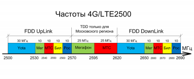

Частоты 4G 2500-2700
    Насколько эта таблица соответствует действительности? Мне бы по Yota достоверную информацию очень надо.
    Кто имеет достоверную информацию отпишитесь пожалуйста.

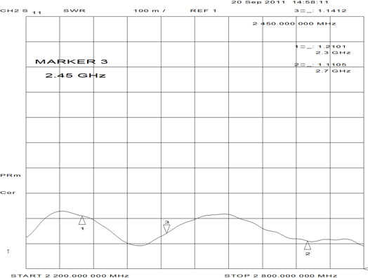

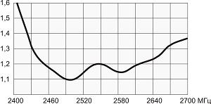

    Графики КСВ панельных антенны фирмы "Радиал"
    Последний раз редактировалось Aleks07111971; 05.04.2015, 12:08.
    Проверял лично?!
      Проверял лично?!
      Нет конечно, взял с ихнего сайта.
        Вот и ответ! Решающий всё!
          Не вкурю никак, ну они ведь связи другие имеют(эт нам все секретно), не могут же они от балды все делать, в крайнем случае просто выбором из пяти антенн(однородной конструкции) с разным графиком этот вопрос решаем, глупо им не воспользоваться, при наличии такой базы.
            Ну как бы тут на форуме были разборы радиаловских антенн...
            Да и я лично имел дело с их антеннами... Не стоят они тех денег! И не всё там гладко.
              [QUOTE=lipton;118495]Ну как бы тут на форуме были разборы радиаловских антенн...
              Да бог сними, мне важнее имеет ли таблица частот операторов, хоть какую то достоверность?
                Сомневаюсь, что для все России... Возможно для конкретного региона...
                  Диапазон 4G (LTE 800)
                  диапазон LTE 800 4G(диапазон 800 МГц).
                  Ростелеком: «абонент - БС» 791-798,5МГц и «БС - абонент» 832 - 839,5МГц;
                  МТС: «абонент - БС» 798,5-806МГц и «БС - абонент» 839,5 - 847,5МГц;
                  Мегафон: «абонент - БС» 806-813,5МГц и «БС - абонент» 847 - 854,5МГц;
                  Билайн: «абонент - БС» 813,5 - 821МГц и «БС - абонент» 854,5 - 862МГц
                    Я пробовал узнавать: -Это коммерческая информация, мы подобных сведений не даем...!!!
                      Сдернул с сайта фирмы занимающейся разработкой антенн г. Троицк.
