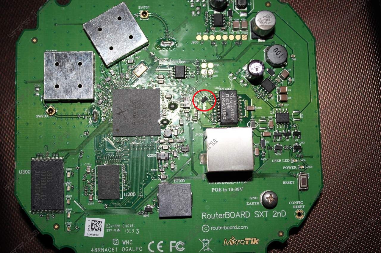

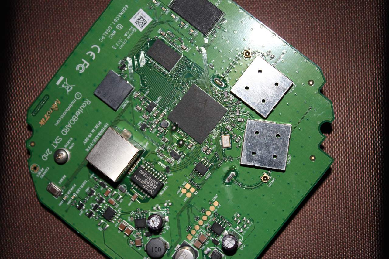

    Всем ку.
    Подскажите куда копать?

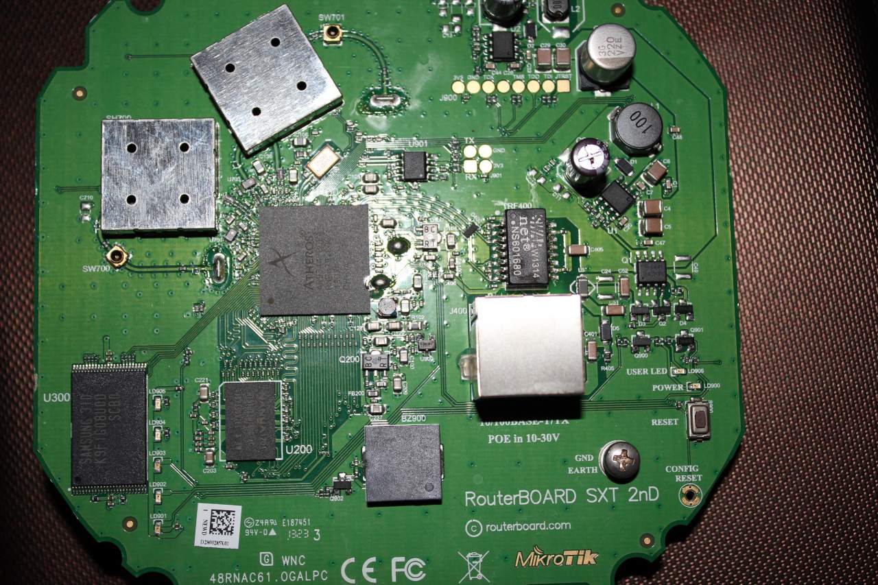

    Винбокс видит, сеть поднимается только в 10 мбит... при любом обращении через веб морду или винбокс порт отваливается... и заново подключается Микротик при этом не перезагружается.
    проц , порт подбит , диодов наверно там и нет , так что либо аккуратно перепаивать , или новый проц.
      Вечерком скину фото тыкнешь куда что перепаивать пожалуйста =)
        ок , давай
          Диоды вообще то есть, в полный рост, точнее сборки. Сдуй для начала D100&101, ну и перепаяться там некуда, AR8035 ежели что не сложно поменять, да и стоит она вполне вменяемо.
          ПыСы: Упсь, стоп. Перепутал с SXT, таких под рукой нету. Но диоды рядом с трансом вполне могут быть.

ID:	218515 прошу прощения... завал с работой, только сейчас нашел время =)

              Упс , проц та тут во какой , в общем если я не ошибаюсь то обвел красным , должна быть диодная сборка.
              Ну а если не поможет то увы и ах - ЗАМЕНА проца .

                  ...в общем если я не ошибаюсь то обвел красным , должна быть диодная сборка.
                  Подтверждаю, tvs сборка, что-нить подобное - RClamp2574N.(кстати они весьма хитрые по внутренностям, в отличии от стандартных)
                    Их просто сдуть? или заменить?... пока в наличии таких нет
                      сдуть
