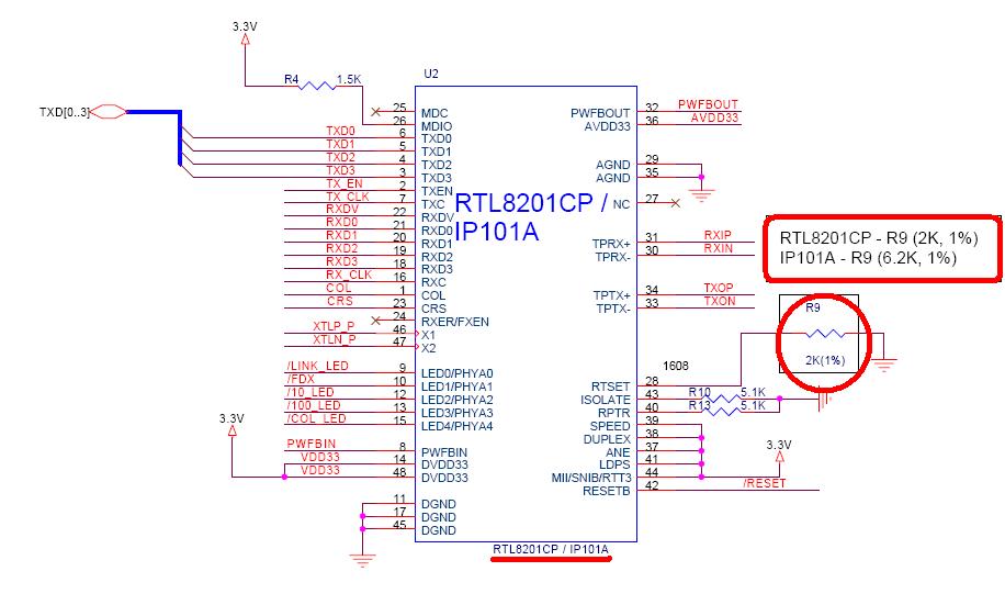

                            #28
                            IP101 это аналог RTL8201 разница по резюку на RTSET
                            QUO NON ASCENDAM

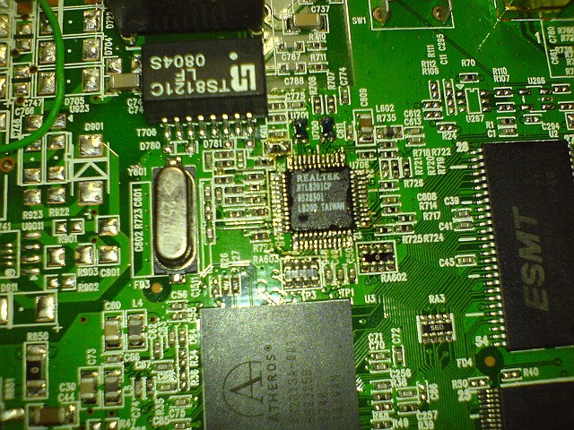

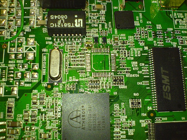

                              Решил и свою парочку решил отремонтировать:
                              Обрезаем все ножки згоревшей мокрухи, спаиваим их с платы, и на чистое место припаиваим новую. Без перепайки резюка RTSET заработало, единственный бок индикатор LAN не мигает при активности, а постоянно светится. Работает и прямой и обратной обжимкой.
