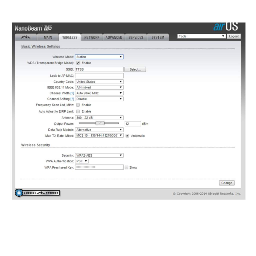

почему м 5 300 нету инета на 3-й точка
    почему м 5 300 нету инета на 3-й точка че то не так делал ?Нажмите на изображение для увеличения.
    Для начала , научитесь правильно ставить задачи и формулировать вопросы .
    У меня машина почему то не едит , что я не так делаЮ?
      Подскажите пожалуйста, что я делаю не так...
        Распишите для начала хоть , что и куда у вас ..

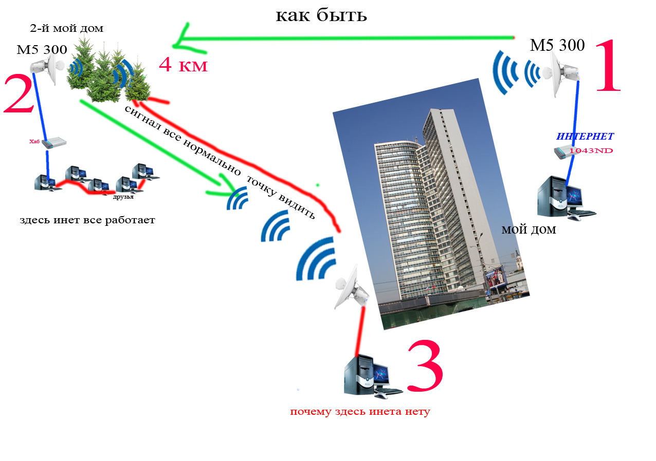

          1.на ( 1-й ) где интернет от ттк 100 мб/с ( Режим Station )
          2. на ( 2-й ) ( Режим Access Point ) интернет все есть от ( 1-й ) 70 мб/с
          3. на ( 3-й ) ( Режим Station ) ловил сигнал -70 от ( 2-й ) пинг все нормально ( но инета нету )
            используйте в точке 2 -2точки а не одну , и будет вам счастье!

              1- точка - ( клиент )
              2- точка ( точка )
              3- точка ( клиент )
              1 --Нажмите на изображение для увеличения.
Название:	1- ТОЧКА .jpg
              2--Нажмите на изображение для увеличения.
Название:	2- ( точка ).jpg
              3-- Нажмите на изображение для увеличения.
                кто вам посоветовал такую схему как на картинке?Нажмите на изображение для увеличения.
ID:	218520 вот я нарисовал
                1-2.1 мост с WDS (1 точка в режиме AP - 2.1 точка в режиме Station)
                2.2-3 мост с WDS (2.2 режим AP -3 режим Station )
