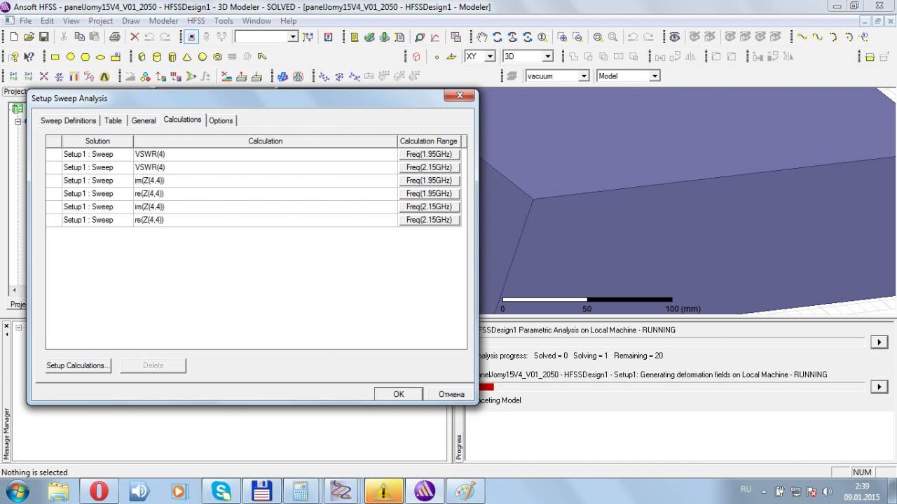

на каком расстоянии пачи рассчитана на 75 или 50 ом

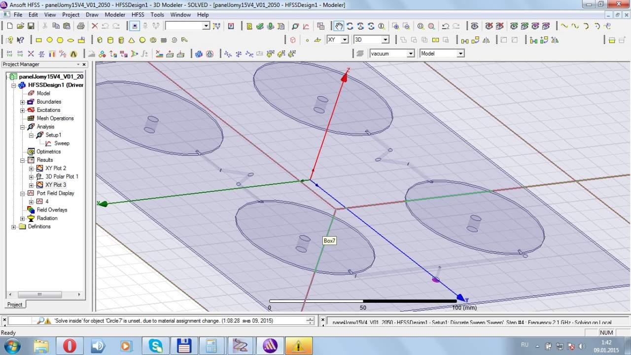

Панель 15 V4 для 3G
Сообщение от lrg Посмотреть сообщениена каком расстоянии пачи
Сообщение от алексей м-в Посмотреть сообщение6,75 мм.В левом нижнем углу чертежа #12 , Jomy указал расстояние патч-рефлектор h=6,75mm.
Сообщение от Aleks07111971 Посмотреть сообщениеCмотрим циферки после буковки h на чертеже!!!

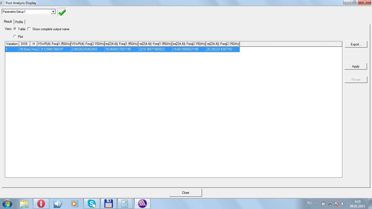

Сообщение от Aleks07111971 Посмотреть сообщениеКак такое расстояние выставлять то?
Сообщение от Santhinel Посмотреть сообщениесверла есть 6.75
фломастеры китай 6.70-6.80
самое простое термоклей... 2 пластинки текстолита, на 1 горкой наваливаешь а потом штангелем сжимаешь...Последний раз редактировалось Aleks07111971; 09.01.2015, 03:20.
