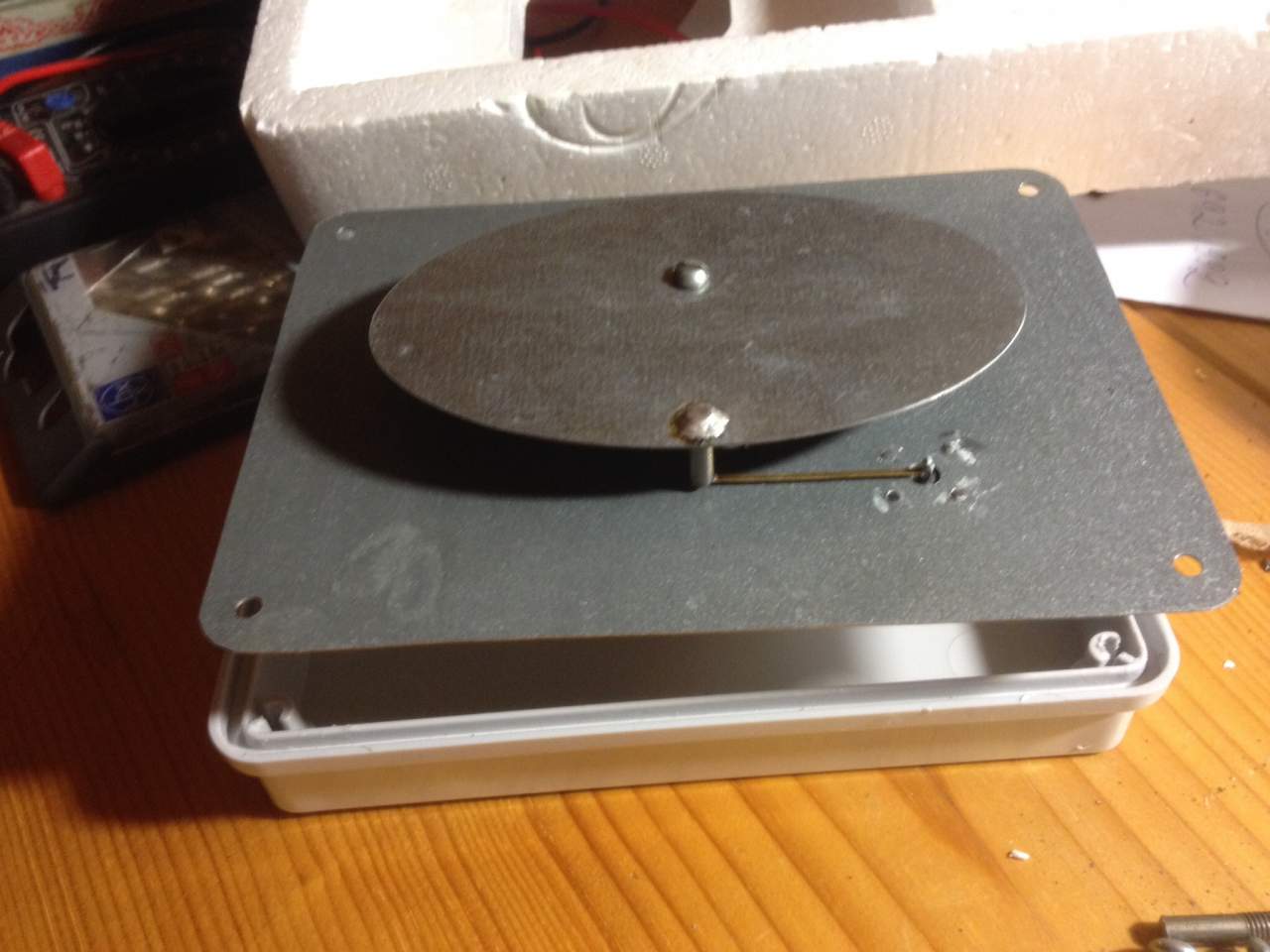

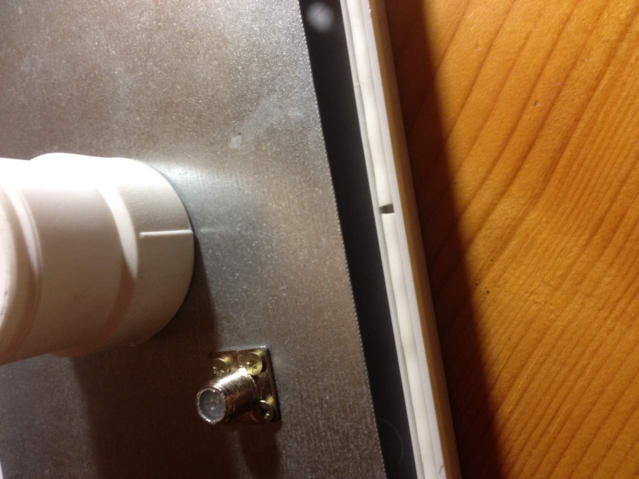

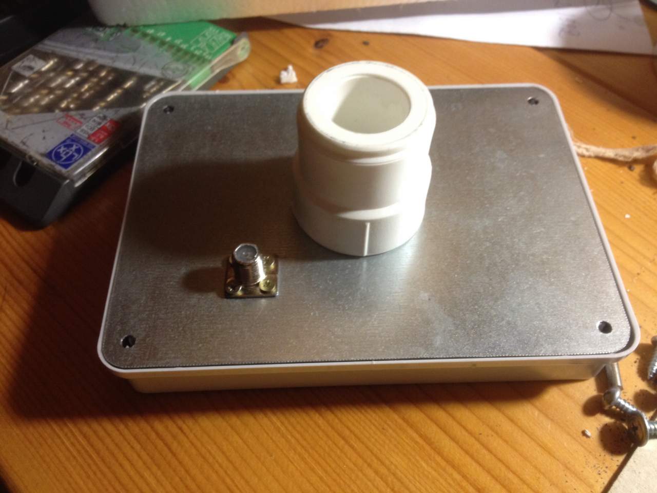

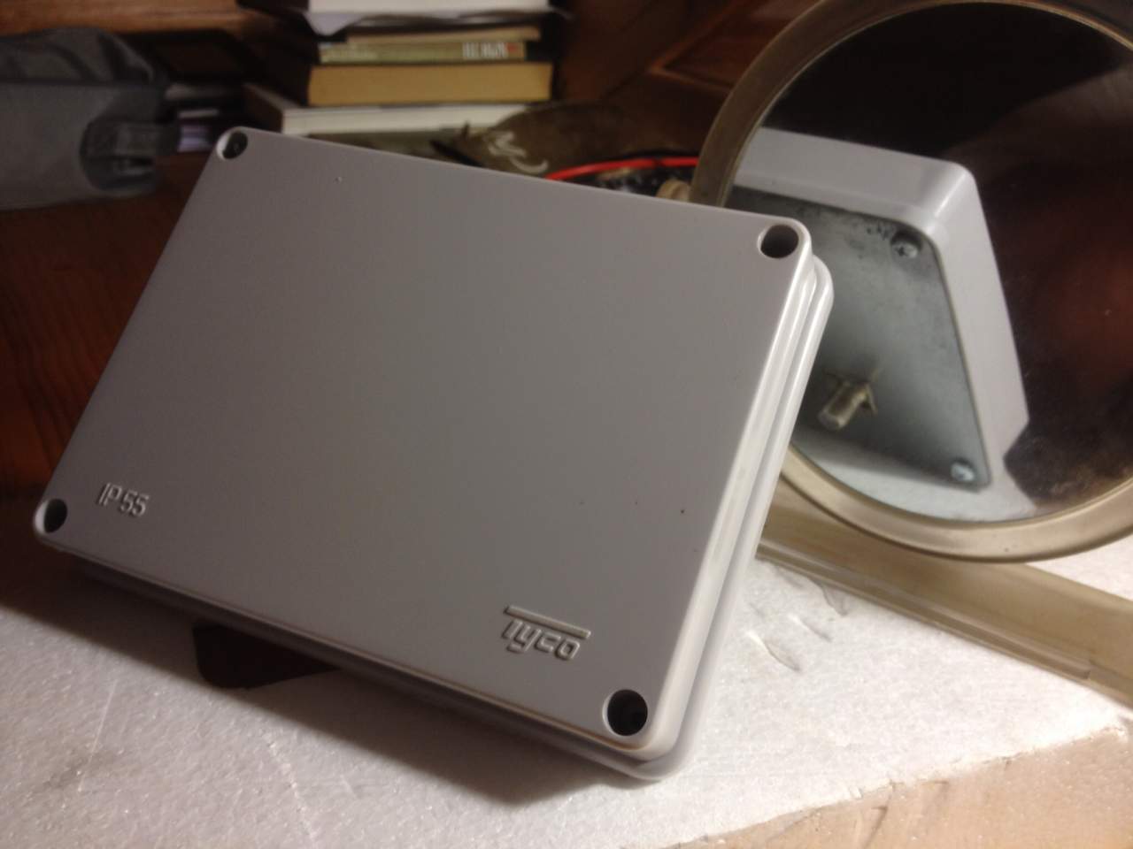

      Сделал образец. Распечатал чертеж на принтере, наклеил на оцинковку 0,5 мм, вырезал, накернил, просверлил, зазенковал, снял фаску. Самое сложное было отрывать бумагу, и паять линию питания. Но если бы делал второй раз, сделал бы быстрее. Чертеж выложу после испытаний, испытания завтра. Merry Christmas всем кто празднует!!!
        [ATTACH=CONFIG]18478[/ATTACH] [ATTACH=CONFIG]18479[/ATTACH] [ATTACH=CONFIG]18480[/ATTACH] [ATTACH=CONFIG]18481[/ATTACH]
        Ляпота!!! Что сказать, с Наступающим Новым Годом тебе и UVE!!!

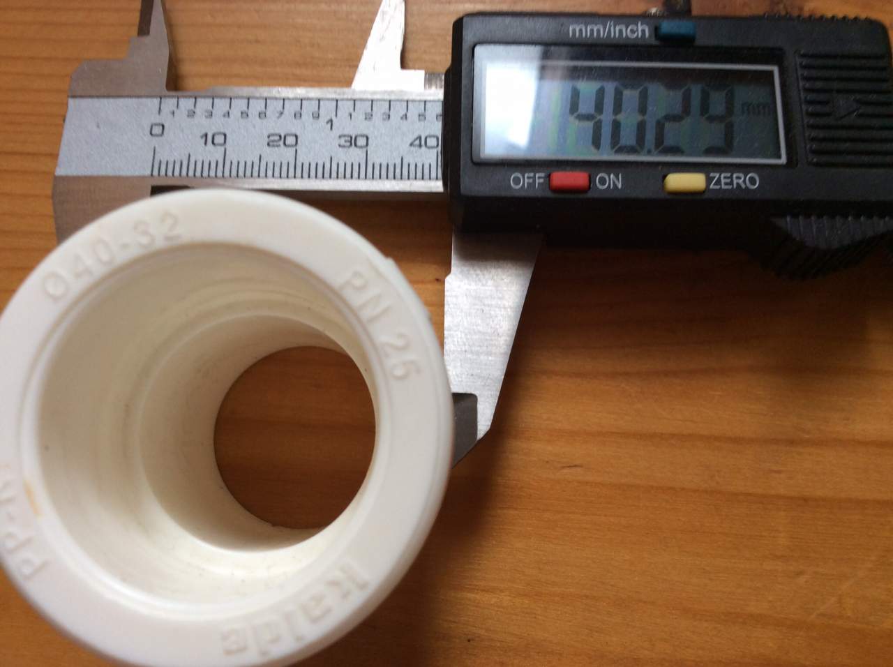

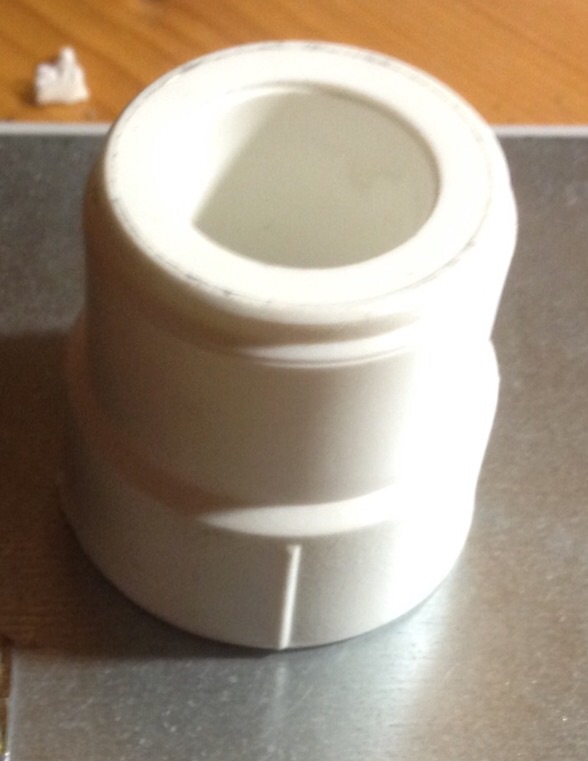

            Я нашел переходник с 3/4 на 1,3/4" для пластиковых труб. У него меньший внешний диаметр ровно 40мм.

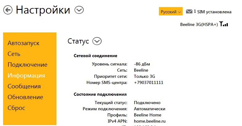

              Не самый лучший день для испытаний, поземка метет, тарелка в снегу, на улице холодно...
              Но, тем не менее, поставил новую антенну.... АНТЕННА РАБОТАЕТ! Браво UVE!

              По скорости пока рано говорить, буду наблюдать в течении дня. Субъективно - стал "уверенней" работать YouTube, и вроде как быстрей уходят фотки по почте. Тесты пока не очень, но это может быть из-за погоды, хотя пинги в среднем чуть меньше.

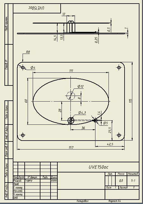

              Обещаный чертеж:

                Я нашел переходник с 3/4 на 1" для пластиковых труб. У него меньший внешний диаметр ровно 40мм.
                [ATTACH=CONFIG]18482[/ATTACH]
                Кто производитель, чья фирма?
                  #38
                  ХЗ:nea:
                  Купил в магазине, стоит 10 рублей.
ID:	218677. Нажмите на изображение для увеличения.

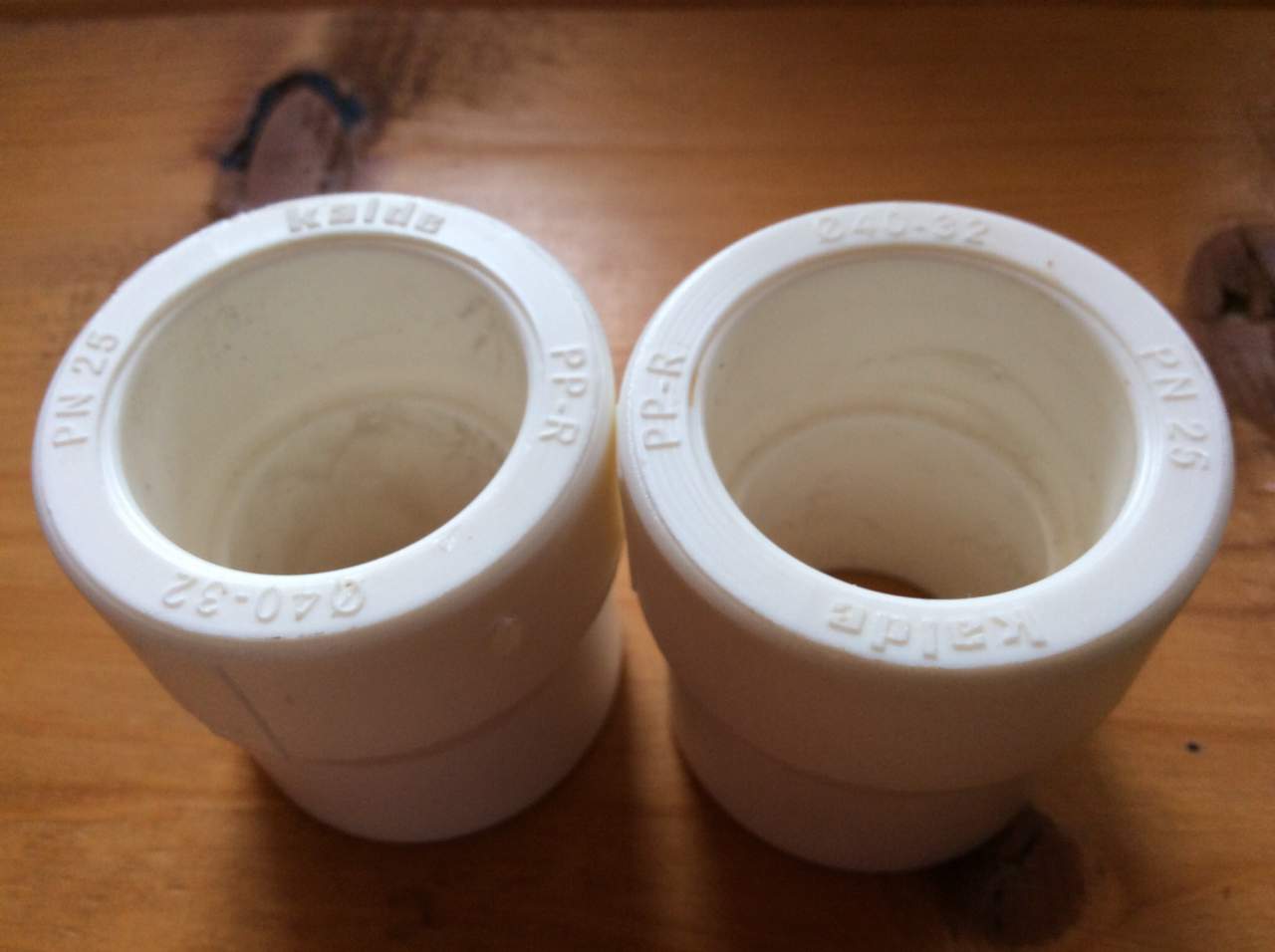

                    #39
                    ХЗ:nea:
                    У меня на складе сантехники, есть такие переходы, но внешние диаметры больше 40 мм (кальде), так невзначай будешь проходить мимо магазина посмотри коробку, узнай кто производитель пожалуйста.
                      #40
                      Вот она. Больший диаметр 44 мм, меньший 40 мм
                      #108025032: http://www.jakko-mos.ru/polipropilen_fitingi/
                      Смысл в том, что она идет с посадкой на внешний и на внутренний диаметр (папа/мама) - 40/25, 40/32

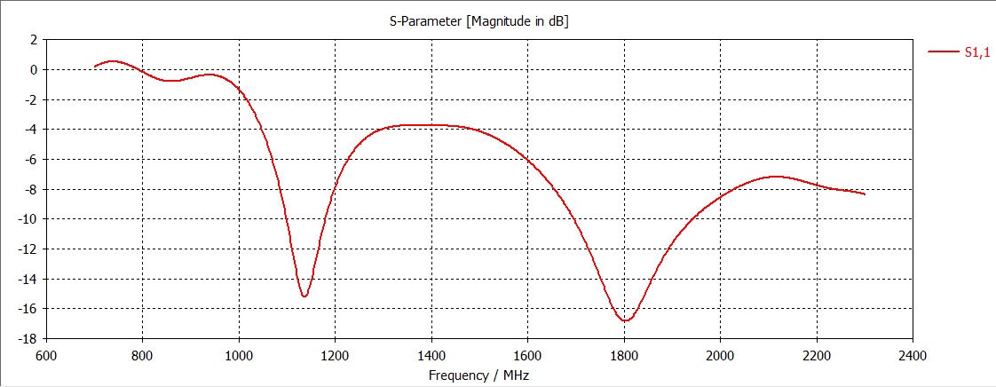

                          Jomy. ты хулиган!
                          VSWR chart, please....:dirol:
                          At 2400 life is much easier. На ваших частотах любая хрень выдает 10dB:derisive:

                            Jomy. ты хулиган!
                            ,,, try what is above, please .... !!!
                              #44
                              I will. But what about VSWR?
                                #45
                                Вот, это все что есть, Jomy!
