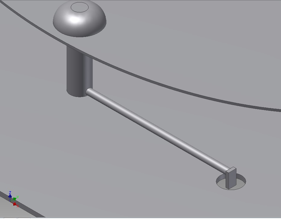

                    Jomy, я честно два дня "игрался" с твоей схемой. Это максимум, что я смог извлечь. Пробовал ставить директор, резонанс уползает вверх, КСВ не регулируется. Это лучшее:
ID:	218583 Нажмите на изображение для увеличения.
ID:	218584 Нажмите на изображение для увеличения.

                                Ну, в общем долго я игрался с этим патчем, пробовал разные альтернативные конструкции крепления и запитки, результат - лучше не будет!!!
                                Единственное улучшение (на мой взгляд) - можно вместо полоска 1.4х0.3 мм использовать проволоку диаметром 1.4 мм. Мне кажется это более "технологичным" при домашней сборке. У меня вырезать полосок шириной 1.4 мм получилось только с 5-го раза, и то пришлось надфилем подправлять. В итоге КСВ практически не пострадал:
ID:	218588 Нажмите на изображение для увеличения.
