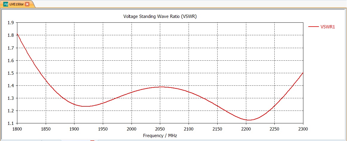

              #81
              Что же ты никак не успокоишься? Нажмите на изображение для увеличения.
              Это с шурупами:

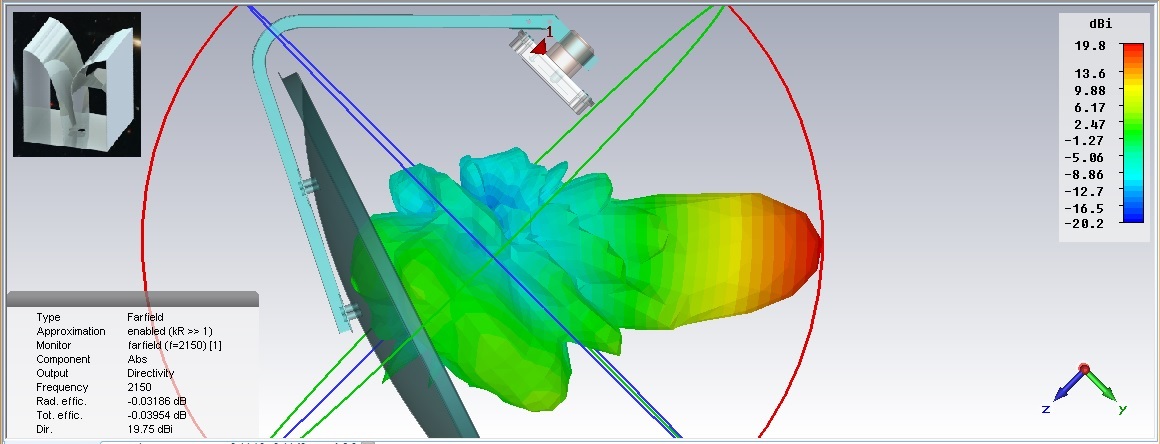

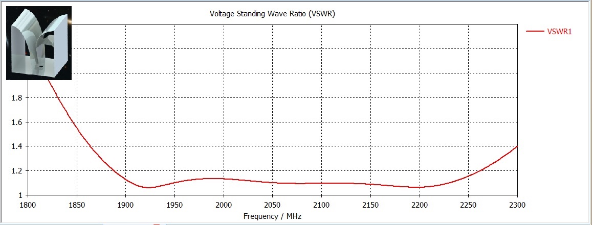

                                Небольшой тюнинг: Учел рекомендации UVE по поводу эксцентриситета широкополосного эллипса, пересчитал патч, получил "магические" цифры - Большая ось 111мм; Малая ось 66,6; а - 55,5; с - 44,4; b - 33,3 при эксцентриситете 0,8. Правда смешные цифры?
                                Немного скорректировал вынос точки запитки, было 36, стало 34 мм. Линия запитки - проволока 1.4 мм. Результат не заставил себя ждать:

                                2Aleks - это с шурупами:dirol:
