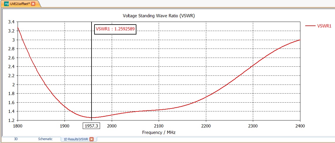

    Вкорячил я этот знаменитый патч в тарелку (пока только в модели). Мое мнение - с ним проще чем с МИГом добиться желаемого. Я намеренно одел на него Колпак от пива Голд, закрепив его длинным болтом 6мм и втулкой 8мм. Получилось минимальное количество деталей, простой формы, из доступных материалов.
ID:	234188 Нажмите на изображение для увеличения.
    [ATTACH=CONFIG]18277[/ATTACH]
    Попробуй поиграться с бортиками (они еще и диаграмму направленности подправят), график КСВ должен сломаться, и появиться второй резонанс.
    Последний раз редактировалось Aleks07111971; 27.11.2014, 01:12.
      Резонанс у антенны без тарелки почти в два раза круче, и КСВ хватает на весь диапазон. Надеюсь истина где-то посредине.

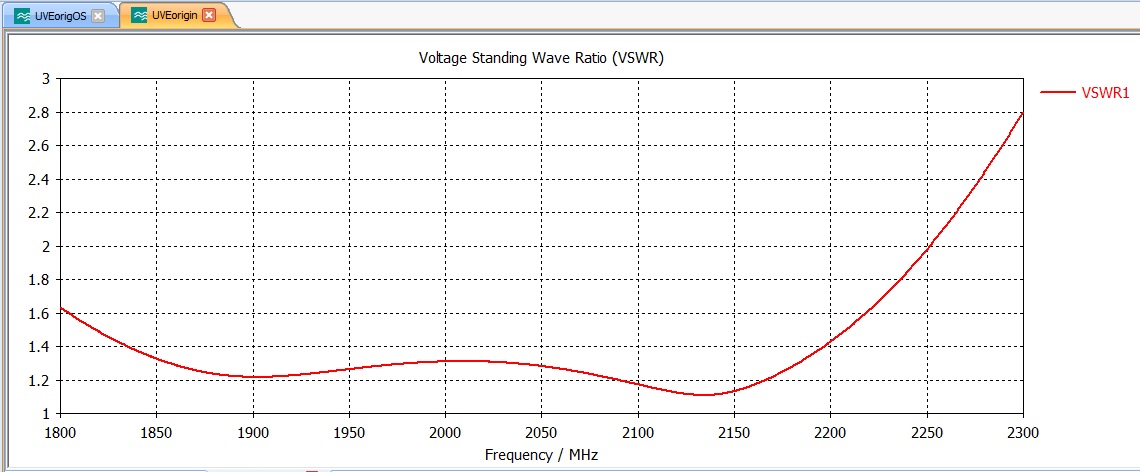

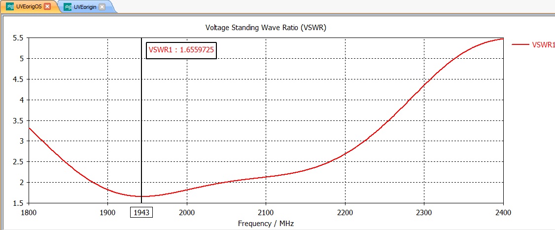

              В чем косяк? Специально сделал модель с оригинальными размерами от UVE из поста #45,
              "Большая ось эллипса 115.33 мм
              Малая 69.2 мм
              Центральная опора д = 4 мм, h = 14.6 мм
              Цилиндр питания д = 4.3 мм h = 13.6 мм( по оси Х от центра 32.2 мм)
              Линия согласования w = 1.4 мм зазор от рефлектора 1 мм, длина 36 мм(от оси Х до ц.ж. разъёма),
              толщина полоски 0.3 мм
              Рефлектор 124*105.4 мм
              ее показатели даже немного лучше чем у автора!
ID:	218416 усиление 9.4dbi
              Ставлю оригинальную антенну в тарелку, получаю показатели хуже чем у моего (самопального варианта)...
ID:	218417 усиление 19.0dbi

                              В чем косяк? Специально сделал модель с оригинальными размерами от UVE из поста #45, ее показатели даже немного лучше чем у автора!
                              [ATTACH=CONFIG]18280[/ATTACH] усиление 9.4dbi
                              [ATTACH=CONFIG]18281[/ATTACH] усиление 19.0dbi
                              Что-то за флудом мой вопрос затерялся! Мне кто-нибудь ответит, что я сделал не так? Просто этот косяк ставит под сомнение все мои эксперименты!!!
