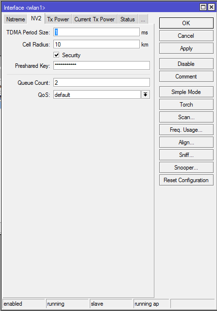

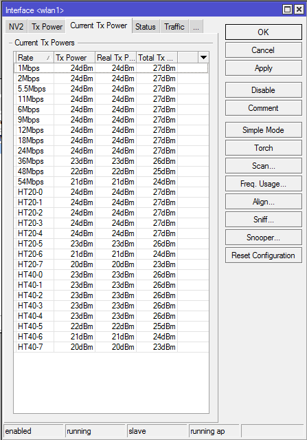

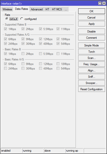

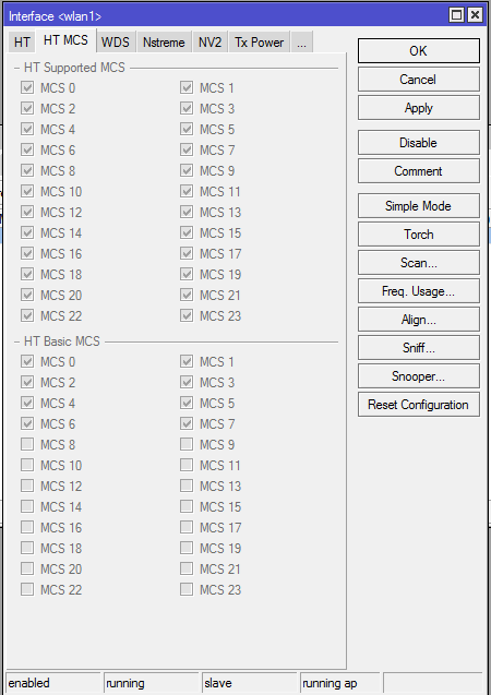

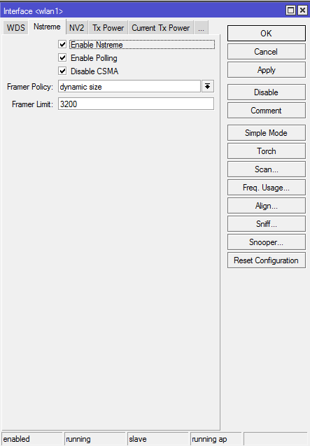

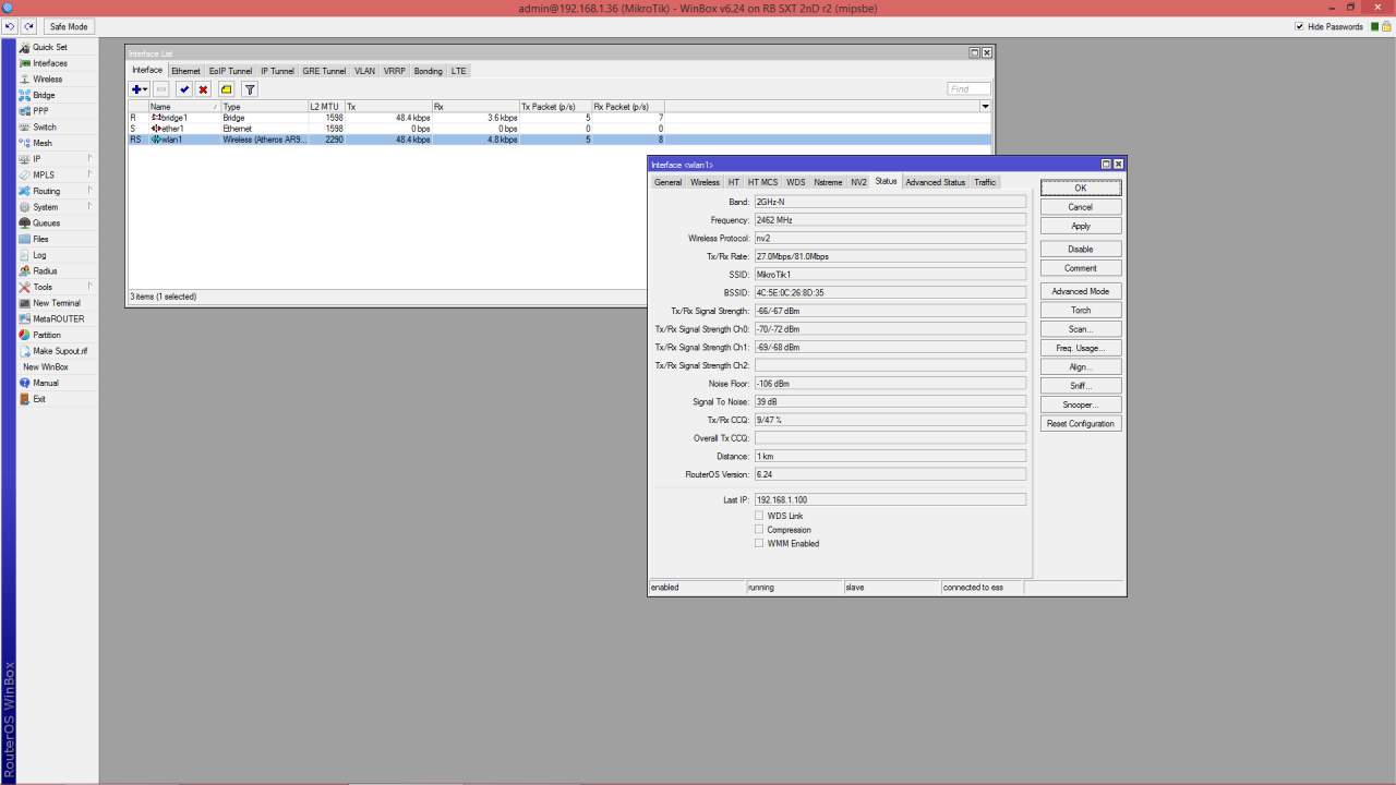

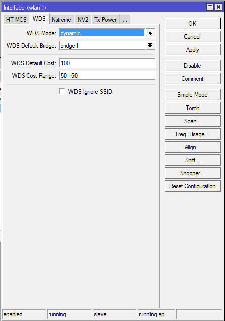

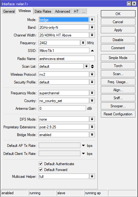

всем привет! прошу помощи, может кто знает в чём может быть проблема? есть два sxt lite2, расстояние между ними 180м без прямой видимости, мешают деревья и несколько перегородок железобетонных. настроил мостом по инструкции http://www.technotrade.com.ua/Articl...2013-09-08.php точки коннектятся но скорость при этом очень плохая и ccq очень слабый 0-40%, перепробовал уже наверно всё и мощность менял и антенны как только не крутил ничего не меняется! мощность ставил от 5 до 27, самая большая скорость сейчас на мощности 25dBm? выше или ниже скорость падает! что можно в таком случае сделать? или всё же так сильно деревья с перегородками влияют? и поделать уже ничего нельзя...

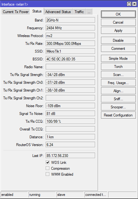

нужна помощь с sxt lite2
попробовал поставить их рядом на расстоянии 2 метра при мощности 0dBm результат отличный
значит всё таки деревья с перегородками так мешают!
тогда вот ещё такой вопрос.
настроил точку как бридж с WDS а другую как station wds линк есть а вот через лан порт данные не идут, как только переключаю в station bridge всё отлично работает! почему так?
