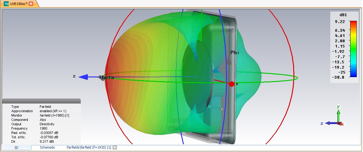

        вопросы:
        1) какой диаметр тарелки?
        2) размеры отсюда? http://www.lan23.ru/forum/showthread...l=1#post119124
        3) какое усиление?
        4) от рефлектора до блина хрень диаметром 12мм из чего? металл?
        5) крышка от монтажной коробки как я понял, а какой? которая наружняя с резинками втулками по бокам или встраиваемая?
          #19
          1. 60 см ( но это не критично)
          2. Да
          3. Смотри графики
          4. Алюминий (но это не критично)
          5. С резинками, наружная.
          Обрати внимание на пост#75

            а как самостоятельная антенна какое усиление?
            15-17db ? да ну нафиг...
            учел... но полосок много... мож что подберу...
            в общем завтра начну ваять))
            а потом панельку попробую побольше, или на мимо...
              #21
              Сообщение от Santhinel Посмотреть сообщение
              ок спасибо...
              около 10 дби
                #22
                Спасибо, коллега, но истина дороже. Как самостоятельная антенна она выдает 9,2 dBi
