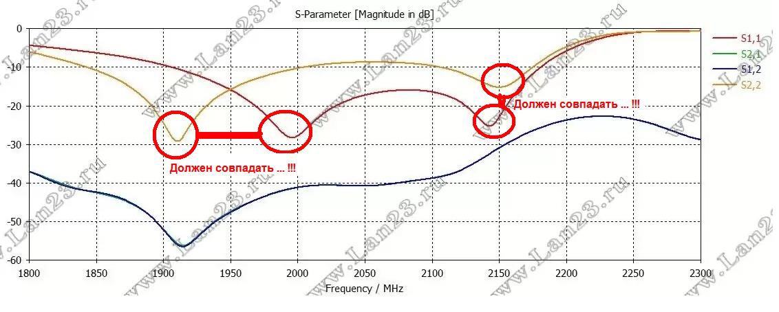

    Вот попробовал повозится с известной антенной на предмет покрытия диапазона 3G и упрощения конструкции в пользу самодельщиков.
    Результат пока такой. С КСВ еще надо работать...

    хмммм... а в какой тарелке считалось?
    25-30db ? серьезно?
        Сообщение от Santhinel Посмотреть сообщение
        25-30db ? серьезно?
        Нет это не усиление, это S параметр. Этот график говорит о наличии участков в рабочей полосе частот, пригодных для согласования, в просторечьи - резонансов.
          Jomy, я очень хочу, чтобы они совпадали, но надо много работать, чтобы этого добиться.

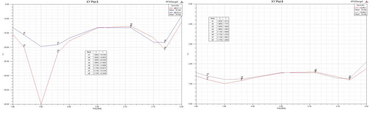

              Вот упрощенная версия облучателя 3G MIMO 2x2 Антэкс.
                Приветствую, Сергей. А это в какой программе архиф?
                A, вот вижу iges, Спасибо!
                  Здравствуйте.
                  первый hfss, второй для различных 3d-сред.

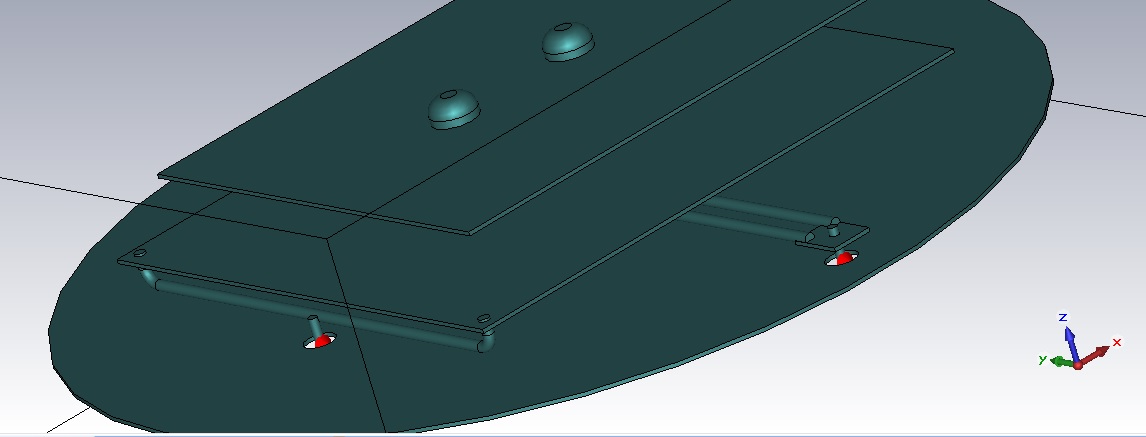

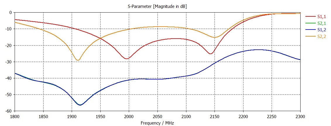

                    Сергей, у меня получился вот такой график КВС:
                    Наверное, я что-то в размерах напутал....

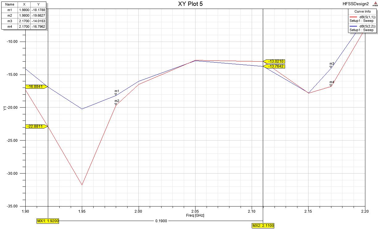

                      Я так понимаю это не HFSS. Сейчас в соем файле увеличил "Maximum number of passes" , количество тераэдров проекта увеличилось с 17000 до 44000. и вот что получилось:
                      Особых изменений не вижу. Резонансы вверху почти совпадают, КСВ в нужных полосках не превышает 1,6.
                      Может дело в размерах, а может в способе свипирования по частоте при расчетах. Ваши графики гладкие. Наверняка использовался типа "FAST" или "Interpolation", я больше доверяю "Diskrete".
                        Сергей здравствуйте, где в hfss посмотреть на сколько элементов прога разбила сетку?
                          Привет, Александр. В верхней панели инструментов ищем кнопку "Solution data", жмем, открывается окно, выбираем вкладку "Convergence". В окошке наблюдаем сколько тетраэдров было на каждом passe. В последнем случае у меня было 11 pass. Максимальное Количество pass можно установить в Setup (в дереве проекта, левое окно интерфейса, там же где устанавливается частота проекта)

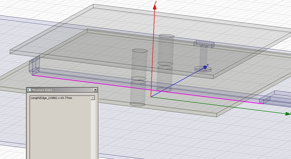

                            Это CST. Вы правы, я использую "быстрый" вариант обсчета, но он не сильно меняет картину, если ошибка куда-нибудь не вкралась. Вы не уточните длину полоска запитки? Мне кажется я там с размером ошибся.
                              64.77мм
