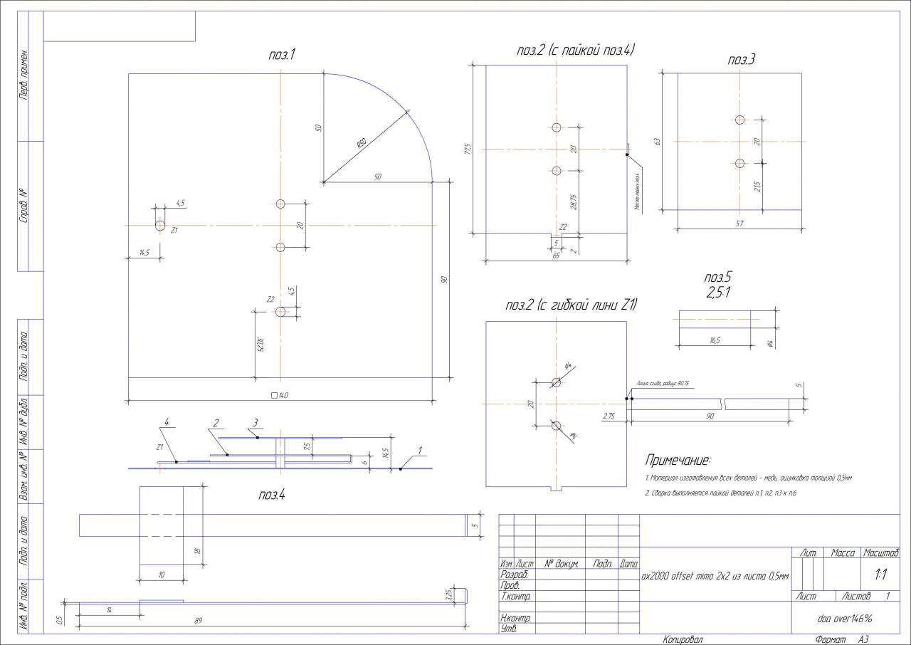

Сообщение от Aleks07111971 Посмотреть сообщениеА никто и не спорит. но что бы сделать Бестер 3G Only, надо выточить 6 дисков, причем разного размера и пять втулок, тут три прямоугольника. Причем можно оставлять только один порт.
Сообщение от Aleks07111971 Посмотреть сообщениеЧертеж из материала толщиной 0,5 мм.
Сообщение от Vodkaman Посмотреть сообщениеAleks, Сергей, а какой диаметр пина запитки?
