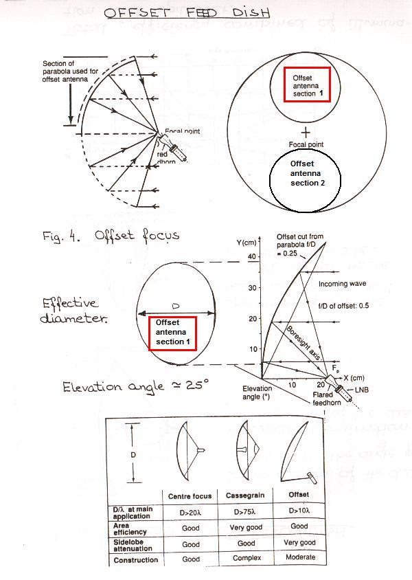

                  http://www.lan23.ru/forum/showthread.php?t=11851
                  Последний раз редактировалось jomy; 04.11.2015, 23:53.
                    #54
                    В условиях отсутствия прямой видимости работают только пространственно разнесённые системы MIMO.
                    Если я регистрируюсь в сети DC-HSPA+, разве это не значит, что модем принимает сигнал в обеих поляризациях?
                      #55
                      2 Jomy
                      Идея достойная отдельной темы! Две тарелки, два облучателя, ветровая нагрузка, специальный кронштейн, непредсказуемая настройка,... Лично я не готов. :sorry:
                      Другое дело, это в прямофокусе организовать, но все равно - 2 облучателя, правда с одинаковыми характеристиками, но чуть-чуть не в фокусе...
                      Jomy, создай отдельную тему.

                        #56
                        Давно не заглядывал, пропустил.
                        Это и реализация MIMO 4X4 на базе спутниковой тарелки с пространственным разносом....
                        Как всё это рассчитывать?
                        Заманчиво увеличить площадь облучения, можно с перекрытием. В этом случае всё равно сохраняется достаточный пространственный разнос. И частичный перелив не страшен, по крайней мере в 3G. В LTE немного печальнее, там выше требования к антеннам по паразитным лепесткам.

                            #58
                            Я вот подумал. В фазовый центр "утолкать" 4 облучателя мы не можем. А если рассмотреть вариант 2х зеркалки?
                            Наш коллега, специалист своего дела, воодушевлённый идеей, сегодня на реальном 18 км. линке, полная попа, попробовал вот такую новую конструкцию (Кракен) и получил обнадёживающий результат!
                            Конечно требуется серьезная доработка конструкции "Кракен" и завтра клиенту придётся монтировать отработанную конструкцию "Краказябра".
                              #59
                              Можно в прямофокусное зеркало поместить многолучевую антенную решетку с 4-мя входами (ее минимальные размеры - 2х2 элемента), каждый луч при этом будет облучать свою часть поверхности зеркала, но размеры всей такой системы будут при этом проигрывать четырем отдельным решеткам.
                                #60
