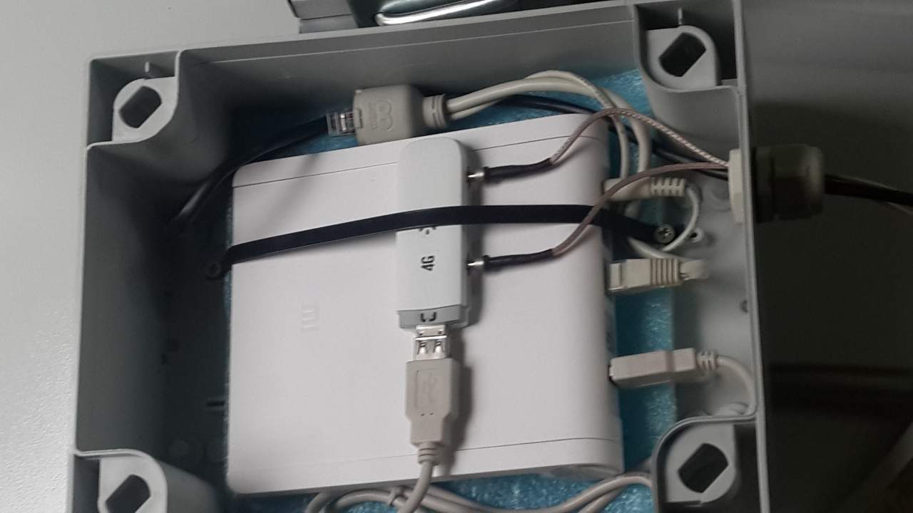

                    В коробке роутер "ксаоми" (или асус рт-н10у быват) ,модем зте 831 с веб мордой ,и пасвный POE ,всё.
                        Вот так в "ящике" ,этот сегодня под мегафон 4ж поставил.
                          2 ПростоЯ я так понял, что из коробочки идет Ethernet шнурок на один комп? А почему не сделать WIFI прямо из коробочки?
                          Есть, конечно, гаденькая мысль: 2 антенны, роутер в коробочке, роутер дома (wifi), все вроде как оправдано, но на деле - в 2 раза больше денег.
                          Буду рад, если ошибаюсь...
                          Последний раз редактировалось Vodkaman; 21.11.2015, 21:23.
                            Собственно "ксаоми" раздаёт WIFI причём в двух стандартах 2.4 и 5ГГц (белая "хрень" которая по больше -это он) да вот,ещё он с русской вебмордой и интуитивно понятной (хорошая хреновина) модемов с которыми не работает не обнаружено ,скорость не режет.
                            Конечно можно и микротик ,но на мой взгляд это - швырять деньги на ветер.
                            А по пассивному РОЕ я до 30 метров ставлю ,больше как правило не требуется.
                              Что зимой с конденсатом?
                                А это асус правда с не прикрученной антенной. В родном корпусе не влазил,но отвёртка на что. Плату на саморезик остальное на термоклей .
                                Да, вот уже почти с пол года так не делаю ,"стяжка лучший друг монтажника" и не чего не болтается и не отвалится (короче не барабан) .
                                И ещё, каб сборки стяжками не пережимаем со всей дури ,а в меру,в меру.
