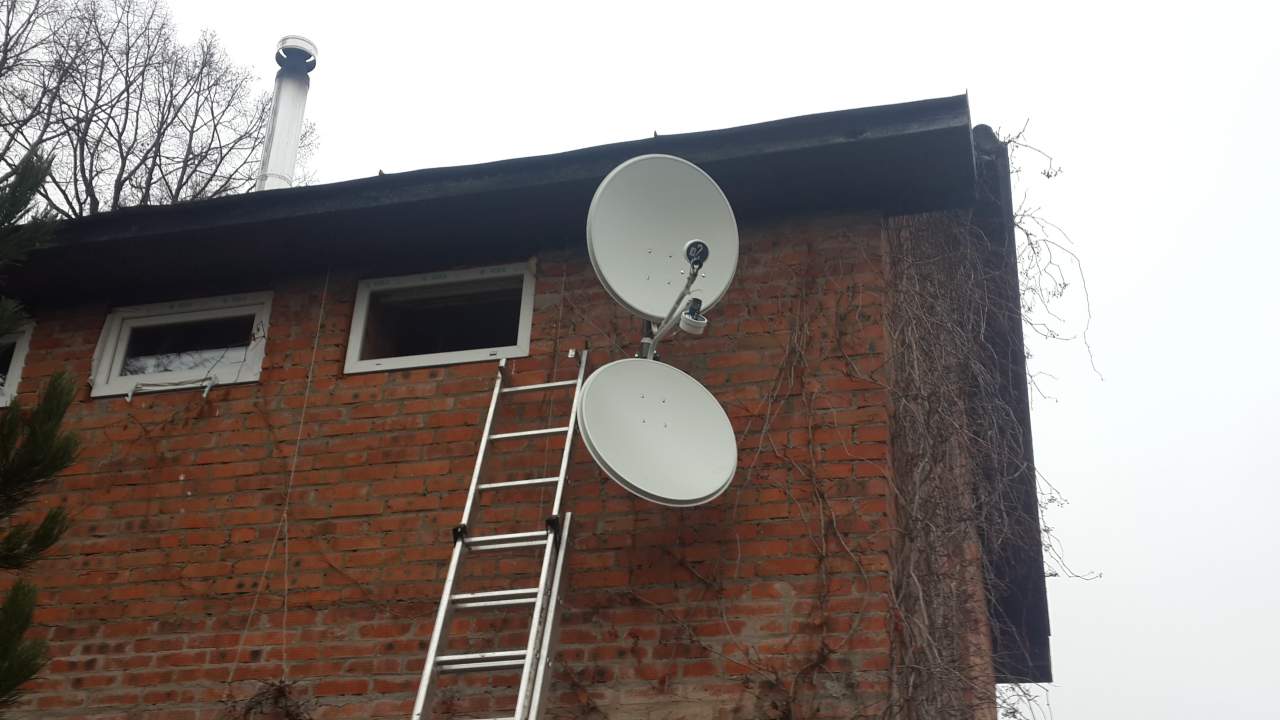

          Я не жадный,вот мои решения ( может ,что упущу ,дополню и с фото могу но позже )
          Бокс ,ну это и на верхних фото видно,крепится болтамии(обзывают мебельными) и гайками (понятно уже внутри) прокладкой между железом и боксом служат резиновые уплотнители с впресованной шайбой кои применяются в кровельном деле они не меняют форму "зеркала" железа при монтаже бокса, а за одно и надёжно фиксируют, так же не дают зазоров ,но часть болта уже внутри бокса и в морозы (там где тепло) будет "совсем не тепло" ,вот для этого и нужна "голубенькая хрень" которая служит изолятором и.... влагу она на себя не берёт-эта хрень в наших краях называется гидротеплошумопеноизол, короче фольгу отдираю ,да толшина 1см.. Куча опытов и пр. хрени показали - конденсату быть.Ну и как с этим быть? Я поступил просто - сделав 3 отверстия по 1мм в "нижних" точках (как в штанах - поддувает ,но не преет:) ) и возможная влага уходит , а небольшой объём бокса роутер с модемом для себя согреют (Вы ведь не собираетесь в болоте топить "объект") опять же летом "подышат"
          Конечно можно усложнить и доработать конструкцию улучшив "микроклимат" ,но думаю не стоит (не для Ямало-неницкого округа)
          Связка оборудования - питание по пассивному РОЕ получает от стандартного б.п. идущего с роутером как правило 12 вольт 1 ампер(до 25м) ,если большие рас-я можно и 3 и более ампер.
          Ну в роде всё выложил - вопросы?

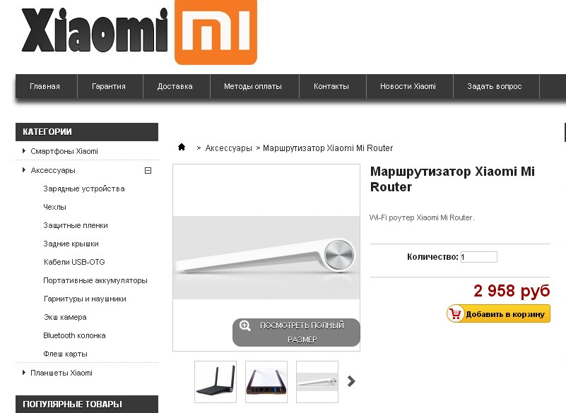

              вот этот (и с розничной ценой)
                Здесь про него тема: http://4pda.ru/forum/index.php?showtopic=596689

                  Собственно и асус рт-н10у то же не плох, за более чем 2 года работая с ним всего 2 вышло из строя (работая в боксах) и то из за скачка напряжения по сети .
                  Сегодня вот эту штуковину поставил и внутри асус (на остатке ещё 2 осталось) щя 10у как говорят сняли с производства ,а жаль.Нажмите на изображение для увеличения.

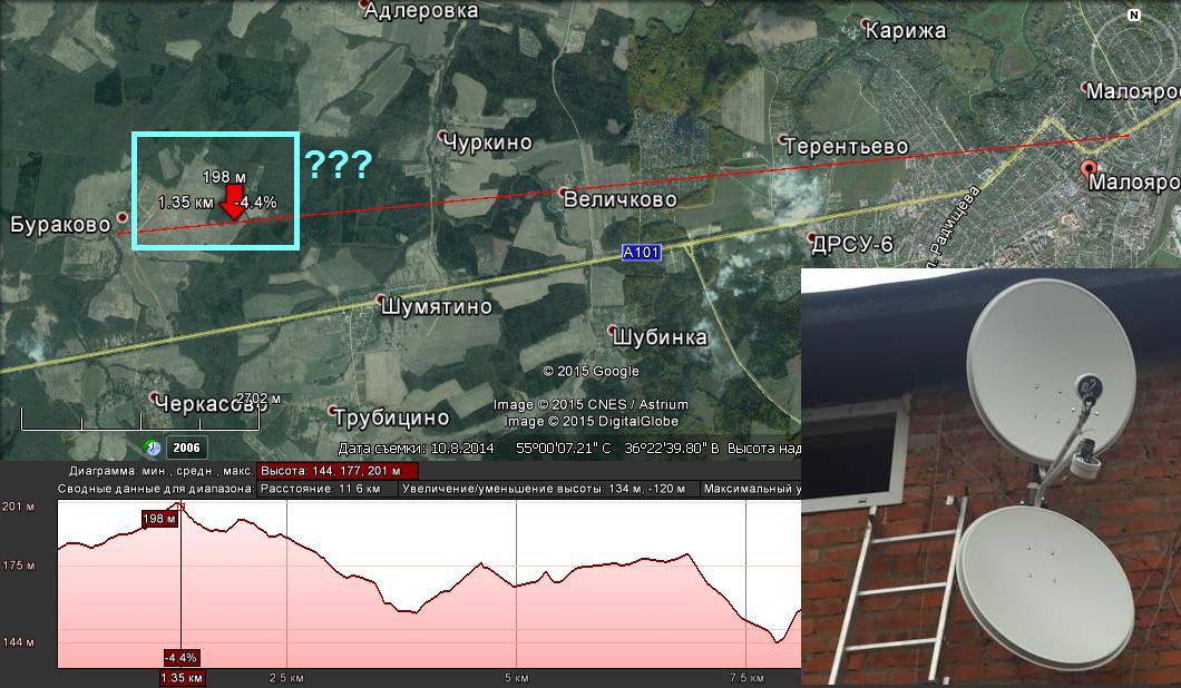

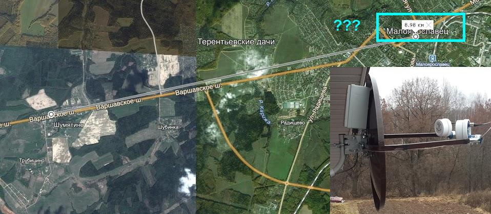

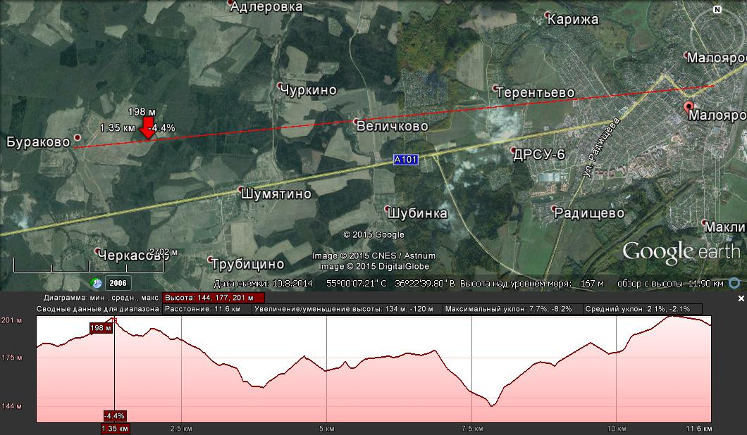

                  с этой точки был лучший приём сигнала и заказчик будет сам делать некий навес от снега и пр.

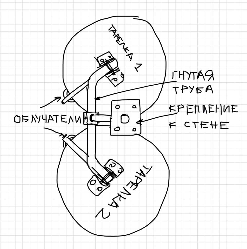

                    Эта схема, во всех отношениях, кажется разумной. Но опять нехватает цифирей! И главный вопрос: как ориентированы облучатели с точки зрения поляризации???
                        Рассиживаться там (на месте монтажа) не собирался , монтаж для меня был "как два пальца " и с хорошими показателями на всё про всё ну может час и начиналась метель (на фото видно снега нет ,могу сейчас улицу сфотать, там хоть снеговика лепи)
                        Облучатели стоят вертикально (качество фоток хоть и не очень,но при увеличении всё видно)

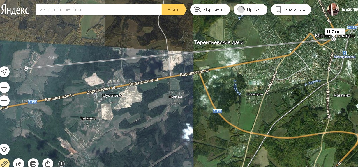

                          Стрелка ,это я её по высотному уровню гонял,так и снял скрин,вот скрин с яндекс карт, и если обратить внимание ,то и с одного и с другого скрина направления приводят в одну и ту-же точку ,собственно и в первом и во втором случае "взял " эту базу.Нажмите на изображение для увеличения.

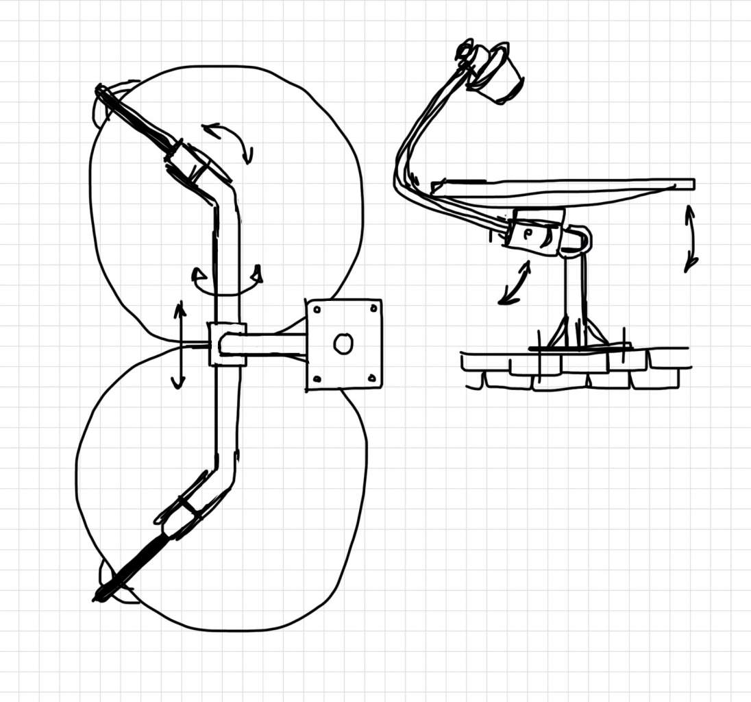

                            А почему ты не ставишь их в Х-поляризацию?

                            А лучше так:

                              Судя по фото, крепление облучателя изменено. То есть облучатель скорей всего не смотрит в фокус параболы. Jomy, ты можешь попробовать изменить направление облучения зеркала так, чтобы максимум диаграммы был по центру ? У меня, при попытке разворота облучателя, сильно падает усиление плюс отраженная волна портит S - параметры.
