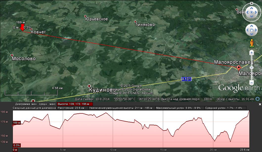

                    Яркий пример посёлок "ковчег" рядом с деревней Анюхино, когда попал туда первый раз ну думаю мне здесь делать нечего.
                    По изобилию и разнообразию антенн -это как на "митино" побывал ,но как оказалось ничего из этого "добра" не работает.
                    Почему знаю? После монтажа меня 2 часа(больше) по домам "таскали" пытаясь выяснить почему у них не работает и каб сборки норм и пигтейлы и модем и гламурный кусок "пластика" над коньком дома метров на 5-7 выше.А всё очень просто: я извиняюсь, какашка завёрнутая в фантик ,конфетой не станет,где-то такая аналогия.

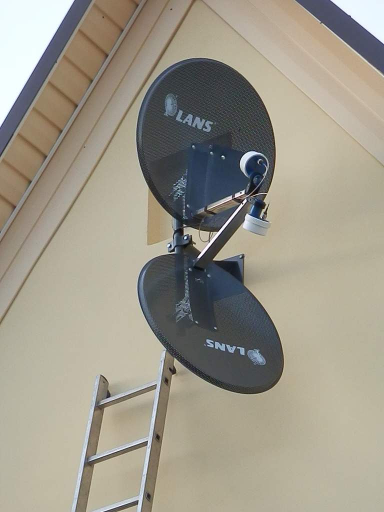

                          Две тарелки, как сдвоенные фары у 6-ки Жигулей, лупят в одном направлении, принимая (условно) в два раза больше сигнала, пусть и ослабленного на 3дби из-за несовпадения поляризаций. Это более или менее понятно! Но на передачу в 3G то работает одна антенна! Здесь засчет чего прибавка? Просто грамотно выбранное место, и небольшая часть отраженных от спаренной тарелки лучей?
                          Просветити-те неуча, а то кролики молчат?!

                                Но на передачу в 3G то работает одна антенна! Здесь за счет чего прибавка?
                                Улучшился прием, восходящий канал разгрузился (меньше ошибок при приеме, меньше перезапросов), может поэтому.
