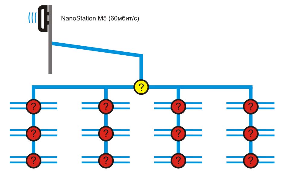

                            Здраствуйте! Пожалуйста подскажите оборудование для моей раздачи.
                            Схема на рисунке (48-квартирный 3-х этажный дом). Итак, от наноса отходит 60 мбит/с. Максимальное количество будущих юзеров - 48 штук. Скорость доступа 512кбит/с -1мбит/с. Сети еще нет, но уже хотят 4 юзера.
                            На рисунке конечно идеальная структура. Не знаю как на деле получится.
                            Собственно в чём вопрос: с какого оборудования начать раздачу (для первых 4 юзеров) чтобы им доставалось по 1 мбит/с и при этом никто кроме них не смог подконектица к сети?
                            В дальнейшем планируется увеличивать сеть до идеальной(на рисунке).
                              #29
                              Вместо желтого кружка поставте DIR 2108, или что то на подобие, это самое минимальное относительно цена-управляемость, желательно там поставить микротик BR-750G тогда хватит для дальнейшего роста, вместо красных любые мыльницы(, только сразу ориентируйтесь на гигабит.
                                #30
                                Огромное спасибо за конретный ответ! Так и сделаю!
