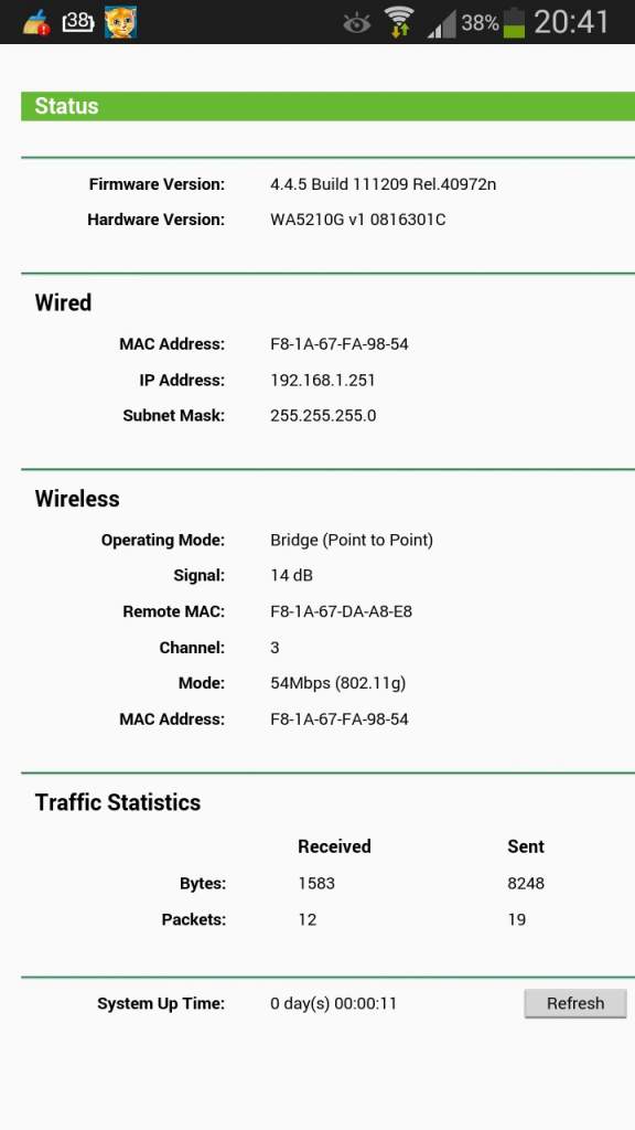

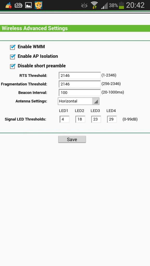

                              Доброго времени суток, форумчане. Вопрос у меня по схожей теме да и проблема схожая, поэтому пишу сюда. в постройке WiFi новичок, да и то делаю для себя для дома. Живу на ставрополье. собственно проблема:
                              год назад купил и поставил две TP-Link 5210 для проброса интернета домой (в частный сектор), по проводам варианта нет никакого.
                              за год все что смог добиться это: днем (пока все на работе) 1 мб/сек, вечером < 0,2 мб/сек. Точки имеют родную прошивку, настроены бриджем. вот скрины:

                              в общем 1 января, когда активности пользователей судя по всему была очень низкой, точки делали канал в 3мб/сек. Т.е. как я понимаю проблема в зашумленности эфира. вот теперь вопрос:
                              как можно перенастроить, или еще что посоветуете сделать, чтобы поднять скорость передачи данных? один "знаток" предлагаем перейти мне на микротики с антенами, второй сменить свои точки на http://www.wmd.ru/products/nanobeam-m5-300.html. хотя не уверен что диапазон 5 ГГц будет чистым.. третий предлагает поставить узконаправленные антены вот такого типа http://bester-ltd.ru/product/antenna_ax2400sp/ и перешить точки под nanostation2. собственно стоит ли действительно перешивать в наносы (не работал с ними ни разу). говорят на них есть функция игнорирования чужих пакетов. и стоит ли докупать параболические антенны узкой направленности, децибел так на 18-21? может ли это в моих условиях дать прирост? стоит ли вкладывать в это деньги или же все же стоит разориться и купить типа Ubiquiti NanoBeam M5-300 ну или M2
                              да совсем забыл расстояние между точками примерно 1.4 км. на прямой видимости стоит два дерева. поднять точки на большую высоту ни у себя ни у знакомого на 14ти этажке нет. мо точка стоит на крыше дома на высоте около 10м. у знакомого на балконе 12го этажа.
                              заранее спасибо за ответы.

                                Узконаправленные антенны немного улучшат скорость за счёт ослабления мешающих AP, но радикального улучшения не будет.
                                Параболы недешево стоят, чтобы в них вкладываться, а технология тупиковая, с каждым годом в 2.4 будет только хуже.
