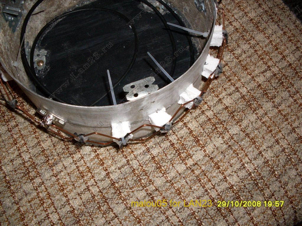

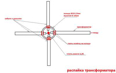

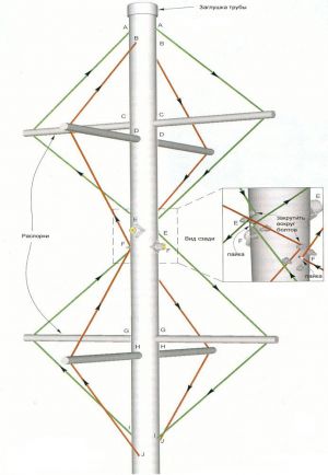

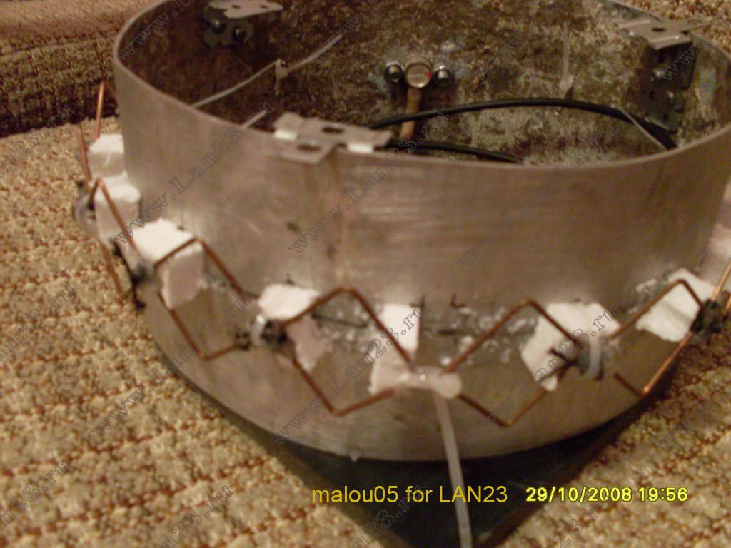

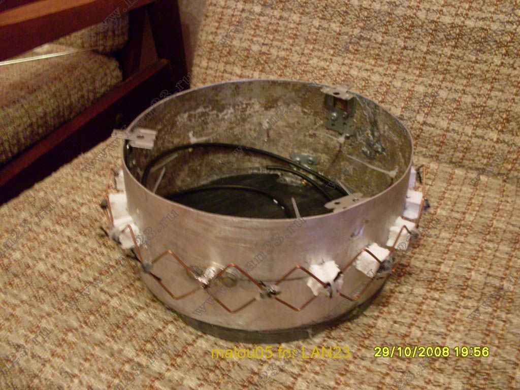

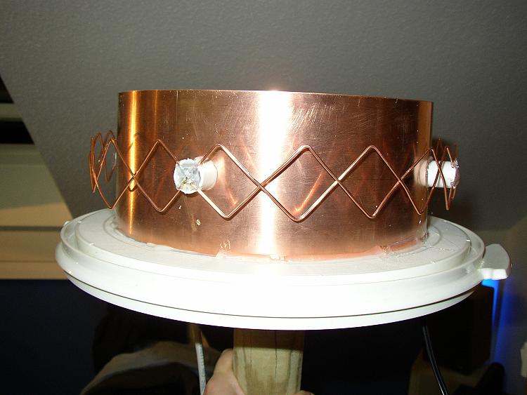

    господа помогите пожалуйста с расчетом антенны Круговой биквадрат для 3g вроде этой антенны Нажмите на изображение для увеличения.
ID:	234249. с ребятами на работе собрали из запчастей компьютер. решили к нему подключить 3дж модем. результат оказался наихудшим 3дж появляется то пропадает. сделали антенну Панель 15 V4 для 3G спасибо
    jomy . сигнал усилился но также пропадает. проблема из за множества метало конструкций. сигнал 3дж по кругу отражается. не можем найти стабильного одного места. может Круговой биквадрат поможет.

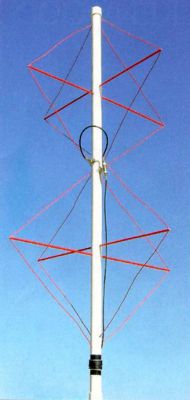

    Применение такой конструкции для стационарной антенны 3Г есть глупость.

ID:	218713может сделать 3 антенны Харченко запитать на один кабельНажмите на изображение для увеличения.

        фото взяты вот отсюда http://www.lan23.ru/wifi/xQuad/xQuad.html
          а если попробовать вот так Нажмите на изображение для увеличения.
