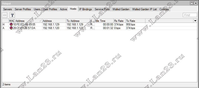

организация Хот-Спот Hotspot    Интерфейс администрирования хотспота на базе Mikrotik.
Если компьютера нет, либо вы хотите сделать хотспот отдельной независимой системой, то имеет смысл подумать об использовании аппаратного контроллера, например Mikrotik.
Лицензия RouterOS L4 поддерживает до 200 активных пользователей хотспота, L5 до 500, а L6 неограниченное количество.

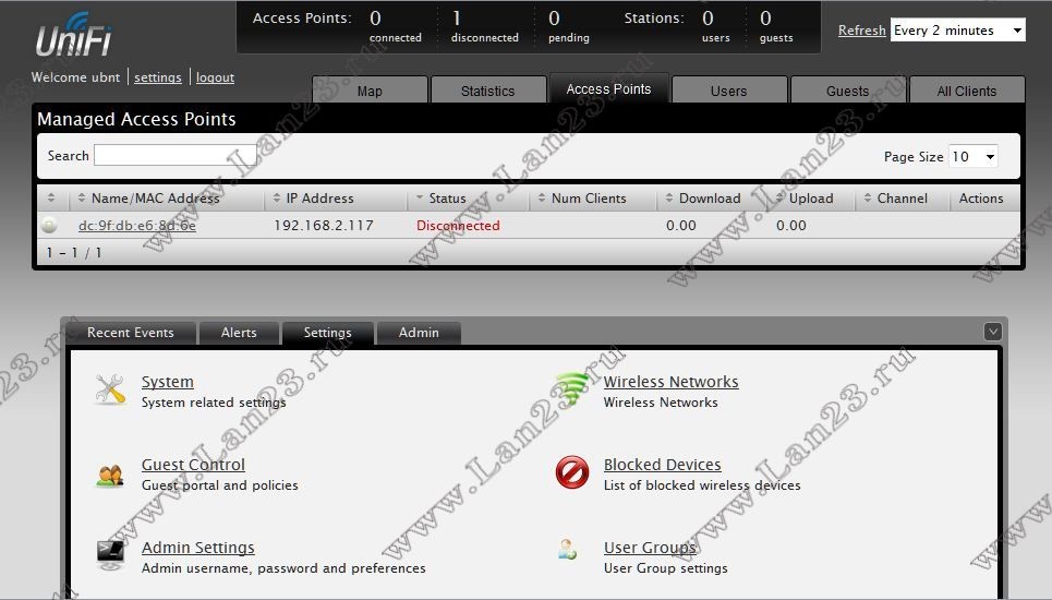

организация Хот-Спот Hotspot    Интерфейс управления UniFi
Данная система гостевого доступа подойдет, например, для большой гостиницы (или сети гостиниц), сети кафе/ресторанов и т.д. Многие крупные производители предлагают свои варианты решений для гостевого доступа, отличающиеся как оборудованием, так и возможностями. Как пример подобной системы, можно привести UniFi от компании Ubiquiti.
