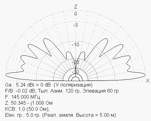

   Конструкция этой антенны представлена в моделе GP_145_433_BEST.maa найдена в "Архиве моделей антенн" в разделе Антенны форума СКР. Mod by Николай, UR0GT.
   За счет использования разных диаметров составного вертикального вибратора и системы разных противовесов для обеих диапазонов получаем отличные характеристики для данной конструкции. В диапазоне 70см широкополосная по уровню КСВ=1,25.

   Измерения проводились КСВ-метром Alan KW-520 и tsvr Alinko DR-605 - все заявленные значения в моделе и в реальной конструкции совпадают.
