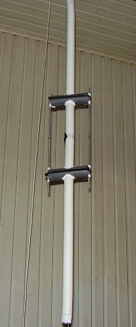

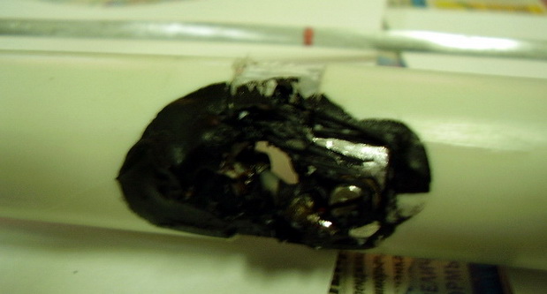

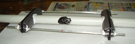

Вертикальная двухдиапазонная антенна 145 + 435 МГц.

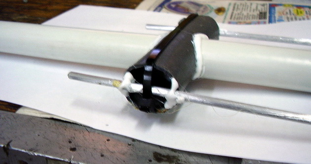

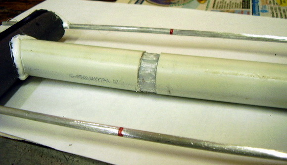

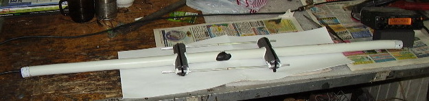

Конструкция этой антенны очень проста и изготавливается за пару
часов как «конструкция выходного дня». Исходные материалы :
металлизированная трубка для горячего водоснабжения длиной 1 метр.
Нужно учесть, что есть трубы с цельно-вытянутой алюм. фольгой
(без шва), а есть трубы с фольгой внахлест (из алюм. листа) - последний
вариант не подходит. Два куска алюм. прутка диаметром 5 мм и длиной
320 мм. |

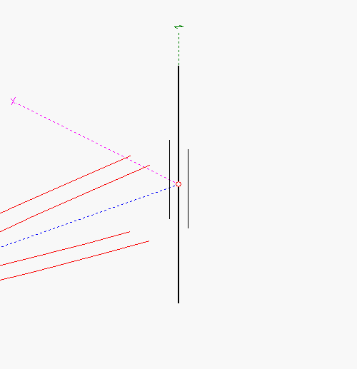

Конструкция |

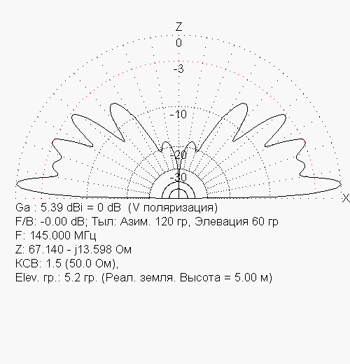

Измерения проводились КСВ-метром Alan KW-520 и tsvr
Alinko DR-605. Первоначально труба была длиной ровно 1метр.
При этом : |

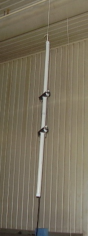

P.S. Конструкция данной антенны выполнялось для «морского отдыха» приехал, выбросил за окно, закинул веревку на дерево, приподнял антенну и слушай радио на Yaesu VX-7R. |
