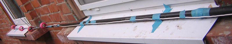

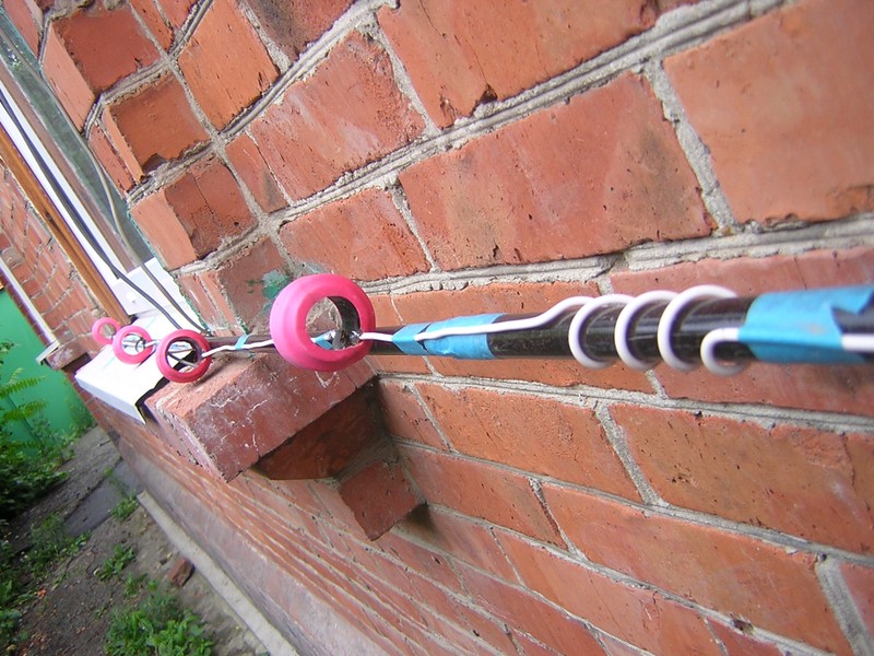

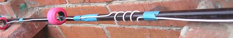

   В изготовлении и настройке использавал медную жилу в ПВХ изоляции диаметр меди 1,7мм в качестве полотна антенны, соответственно расчетные МАННА размеры оказываются бОльшими, чем нужно, при настройке приходилось каждую часть полотна антенны навивать на удилище (либо откусывать) тем самым укорачивая его (обратимся в поиск на форуме СКР Длинна полотна диполя - будите приятно удивлены окончательным результатом длины всей антенны :
   О настройке траповых вертикалов можно много найти информации, однако, нужно не забывать, что настройку первого (самого высокочастоного) вибратора необходимо производить на высоте не менее лямбда/2 от земли с подключенными противовесами.
   Далее можно перенести всю конструкцию на землю, например на обычную 1,5-2 метровую стемянку, и постепенно диапазон за диапазоном при помощи антенного анализатора добиваться минимум КСВ на каждом диапазоне. Для чего на стремянку ... в процессе настройки сами поймете.

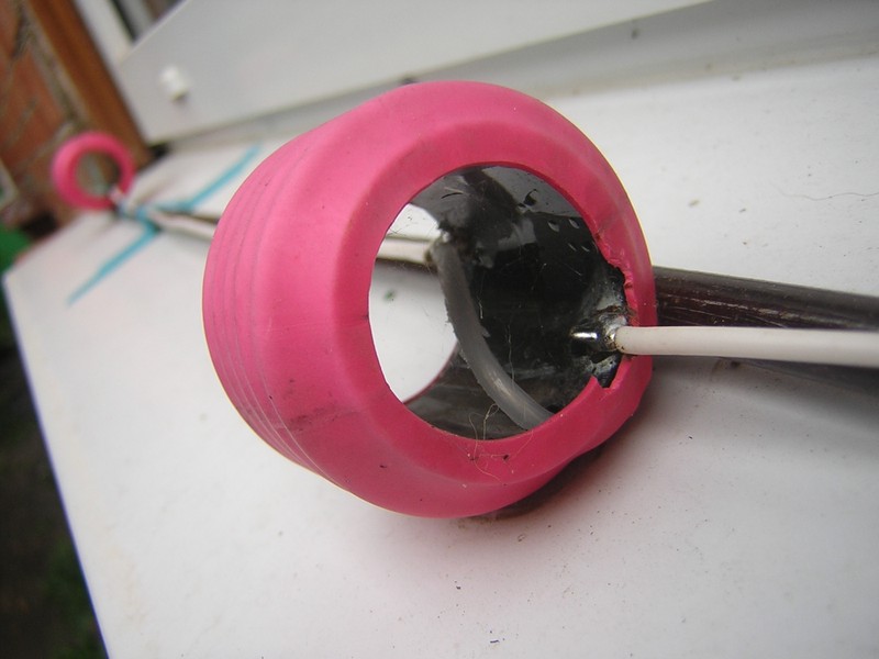

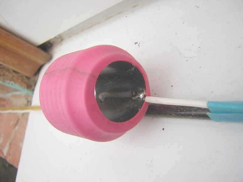

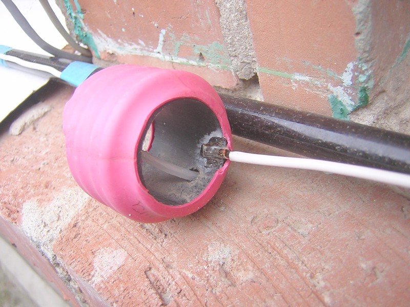

Взял телескопическую удочку 7 метров. Сделал трапы коаксиалом RG58 (старого образца с качественной оплеткой). Трапы на 21 и 18 МГц лучше сделать кабелем толще РК50-4-11 , РК75-7-11 или подобными. В качестве каркаса использовал пластиковую сантехтрубу диам. 40мм, трапы защитил от влаги козырьками в в виде воронки использовал стаканчики от йогуртов, или верхняя часть 1,5 литровой пластиковой бутылки с отверстием по диаметру каркаса трапа т.е. 40мм посаженную на силиконовый герметик (после настройки, трапов и всей антенны в целом). Трапы насажены на удочку для того чтобы трапы не болтались на удочке, внутрь трапов поместил вспененный полиэтилен (используется как пенопласт в коробках от аппаратуры) в нем прорезал отверстия чуть меньше диаметра удочки в том месте где он будет установлен. Трапы предварительно настраивал на начало диапазонов 7.0 10.1 14.0 21.0 18.068 С помощью MFJ259 или как я с помощью ГСС Г4-158 подключенного через резистор 150 ом к левой части трапа (согласно описания DL2KQ) этаже левая часть у всех трапов идет к нижним проводникам антенны а правая к верхним, При настройке трап одним (левым) концом подключается к резистору 150 ом второй конец трапа в воздухе и трап подальше от предметов даже стол из деревоплиты уводит резонанс трапа. ВЧ вольтметром или ВЧ пробником ВЧ напряжение измеряется относительно корпуса ГСС (оплетка кабеля от ГСС) и точки подключения резистора 150 ом к трапу по падению напряжения, трап подстраивается изменением числа витков и изменением шага намотки (сдвигал раздвигал витки) после настройки витки трапа зафиксировал одним слоем термо-усадочной изоленты точки запайки не в коем случае не заматывать изолентой т.к. в случае попадания влаги под изоленту, вода будет сохнуть очень долго и трап будет шунтироваться водой резонансы трапов понизиться и уйдет настройка антенны я уже на этом обжегся. Торцы коаксиала из которого выполнен трап следует защитить от влаги я взял клей БФ12 или подобный жидкий клей на основе ацетона и пропитал края оплетки уходящие под защитную оболочку коаксиала. В качестве полотна антенны, использовал одножильный медный провод в ПВХ оболочке сечением 1,5-2 кв. Лучше брать провод в изоляции т.к. без изоляции провод сильно окисляется и КПД любой антенны падает. Настраивать следующим образом, берем MFJ259 или ему подобный, или КСВ метр с ГСС или трансивер (у него ведь есть КСВ метр). Только у трансивера убавляем мощность до 15-20% , подключаемся к первому излучателю диапазон 21 мгц, откусывая или обвивая излишки провода вокруг удочки подгоняем резонанс ну скажем на 21120кгц. Фиксируем провод этого диапазона к удочке и больше его не настаиваем (полоса по уровню КСВ 1.5 будет 1-1.3мгц). Далее запоминаем где был минимум КСВ т.е. 21120кгц подключаем первый трап т.е. 21Мгц с куском провода от диапазона 18Мгц и смотрим где сейчас минимум КСВ если он ниже 21120кгц то раздвигая витки трапа совмещаем частоту трапа с частотой где раньше был минимум КСВ, все 21мгц настроен. Далее откусывая обвивая вокруг удочки кусок полотна диапазона 18мгц после трапа 21мгц, настраиваем на 18120кгц,фиксируем провод также более его не трогаем, подключаем трап 18мгц с куском провода от 14мгц при необходимости подстраиваем трап 18 мгц до совмещения с частотой 18120кгц. Ну и так далее остальные диапазоны. После настройки убеждаемся что на всех диапазонах настройка не ушла при необходимости корректируем. Теперь можно на трапы надеть козырьки от влаги и зафиксировать их силиконом ( перед настройкой не забыть козырьки предварительно надеть и оставить в близости у принадлежащего ему трапа для последующей фиксации). Противовесы по четыре штуки на каждый диапазон равномерно расположил под шиферной крышей.
   В моем случае я не стал настраивать изменением шага витков каждый трап, а изменял длину полотна на каждый диапазон. Трапы были изготовлены и настроены, затем витки трапов каплями супер-клея зафиксированы и одеты в термоусадочную трубу большого диаметра. После настройки антенны все элементы пайки были загерметизированны при помощи "сырой резины" из тюбика... Очень хороший вариант влагозащиты - применяется для вклейки автомобильных стекол (на любом сервисе можно достать остатки этого герметика). После высыхания - обычная резина.

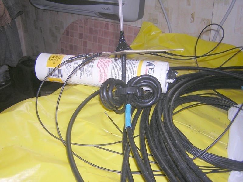

   Запитана антенна коаксиальным РК50-4-11 дина 16,5 метров, пришлось подобрать длину кабеля что бы на 18 Мгц и 21 Мгц был приемлемый КСВ. Коаксиальный дроссельна ферритовом кольце. Весь малярный скотч заменен на пластиковые штрапсы для крепления проводов.
