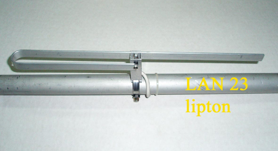

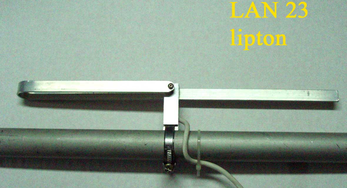

Подобных конструкций в мире много, но они все не такие технологичные, где то нужна сварка аргоном,

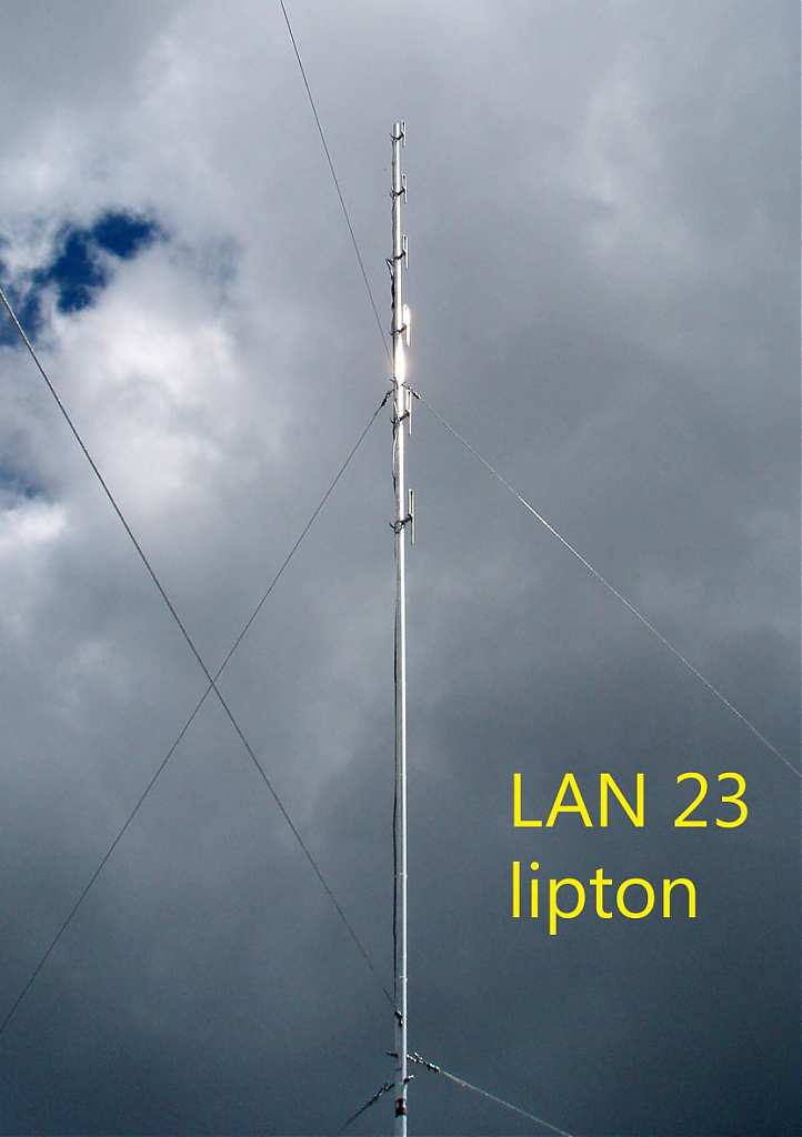

где то ещё чего то специфическое… Антенна состоит из шести диполей, расположенных коллинеарно на мачте.
Общая высота антенны в сборе около 4х метров. В этой конструкции подкупает простота и технологичность,
разборность и удобство перевозки! На изготовление антенны «под ключ» ушло 3,5 часа! К основным преимуществам
данной конструкции отношу – короткозамкнутость, что решает проблему грозозащиты, отсутствие каких либо
симметрирующих устройств. Самое кропотливое - это распайка кабелей…
Себестоимость 6-ти этажной решётки менее 200 руб.!!!
Диаграмма направленности не идеально круговая, да она и не нужна в большинстве случаев такая.
Усиление в основном направлении около 13,5 дБи. Лепесток настолько хорошо прижат к земле, что любые коллинеарки
в «удочках» просто КУРЯТ! Подробно описывать в принципе и нечего, всё понятно из фоток и чертежа на скорую руку.

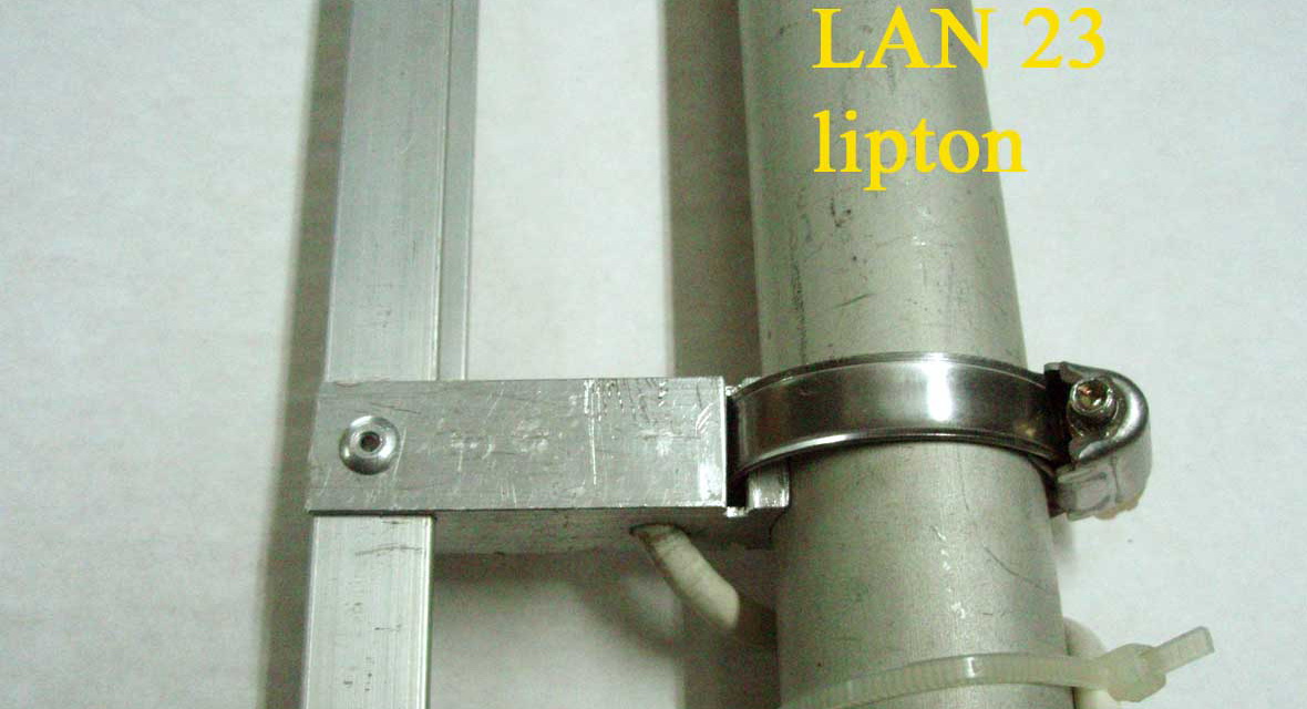

Место припайки кабеля внутри траверсы следует залить эпоксидкой, или белым термоклеем, герметики – гадость.
Основные этапы сборки. Алюминий и всё остальное, куплены в магазине стройматериалы.
Место припайки кабеля внутри траверсы следует залить эпоксидкой, или белым термоклеем, герметики не использовать (алюминий).
Спайки трансформаторов сделаны на текстолитовых полосках, залиты термоклеем и обтянуты термоусадкой.
