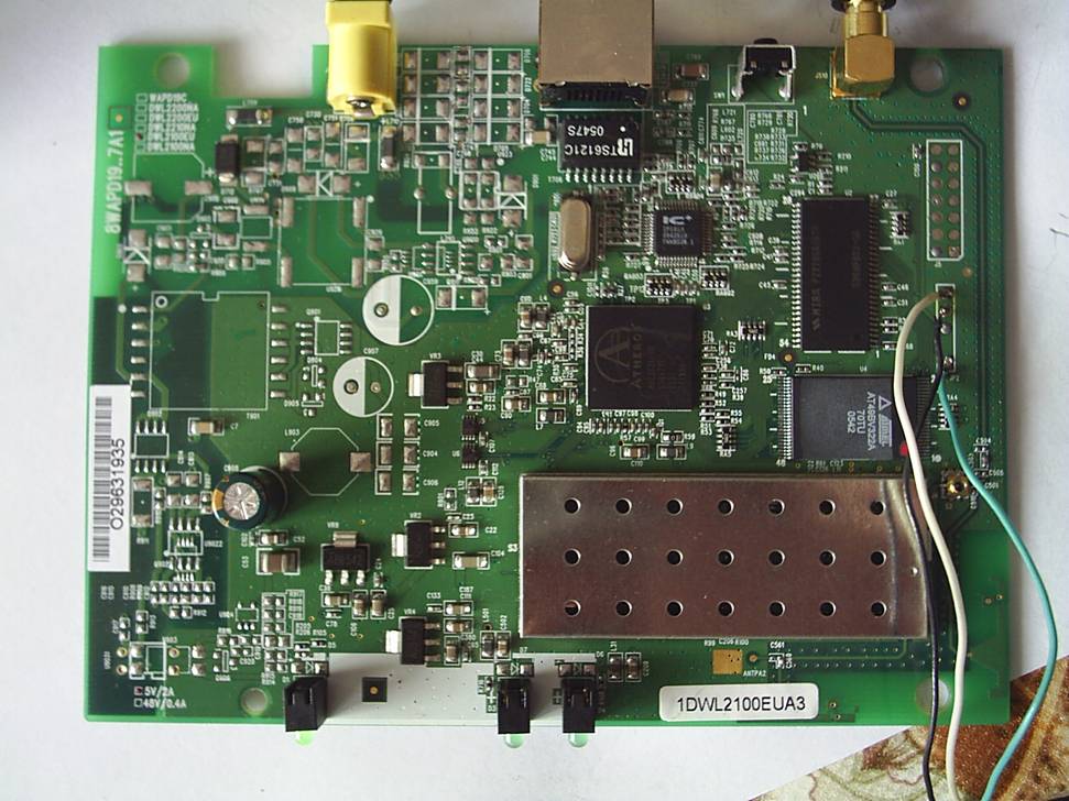

Много чего сказано о подключении через ком порт, но мне так и не удалось найти фотки
точки в инете куда надо подпаивать эти 3 провода. Но всё-таки я нашел способ.
И представляю Вашему вниманию свои фотки.
Фото 1 . Вот наша точка.

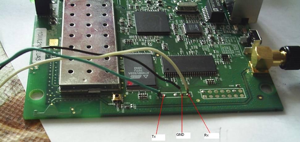

Фото 2. Вот куда надо подключать три провода.
Фото 3. Для подключения можно использовать дата-кабель от Siemens С55,
но можно и другой использовать, лишь бы там была микросхема.
Также можно использовать микросхему MAX232 для подключение через COM порт.
Благо такая схема есть в инете.
Фото 4. Вот сюда я подпаялся. (подпаиваться нужно со стороны, где подключается сотовый)
