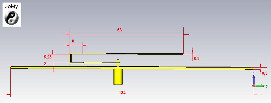

2M-Patch Mod. Автор идеи JoMy :
JoMy является
"генератором идей" и продолжает выдавать все новые конструкции...
В той же теме находятся и дополнительные характеристики антенны. |

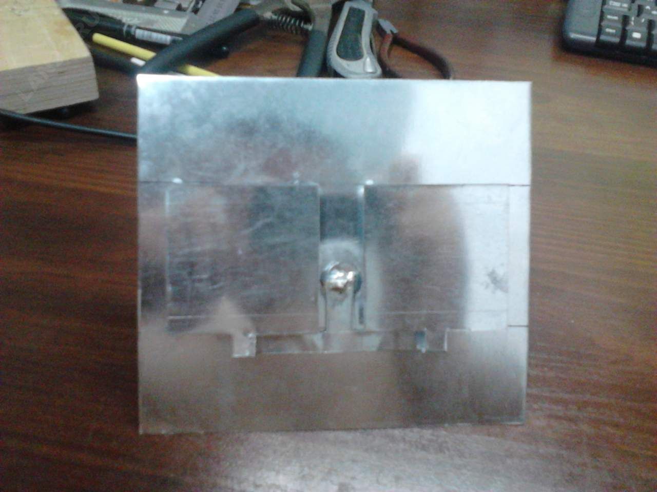

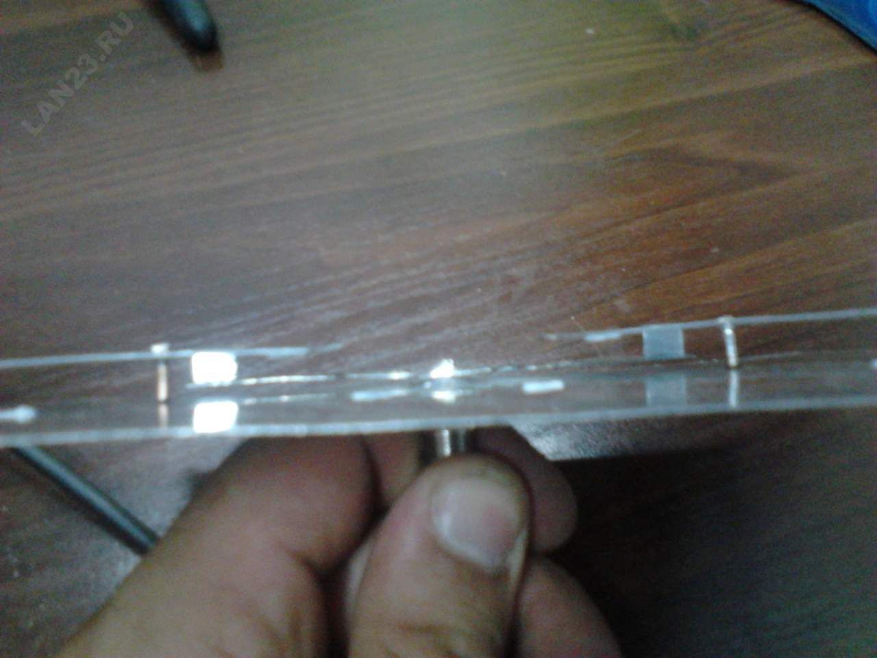

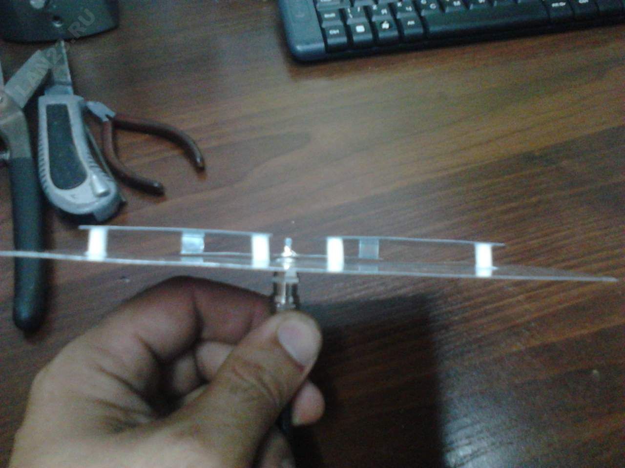

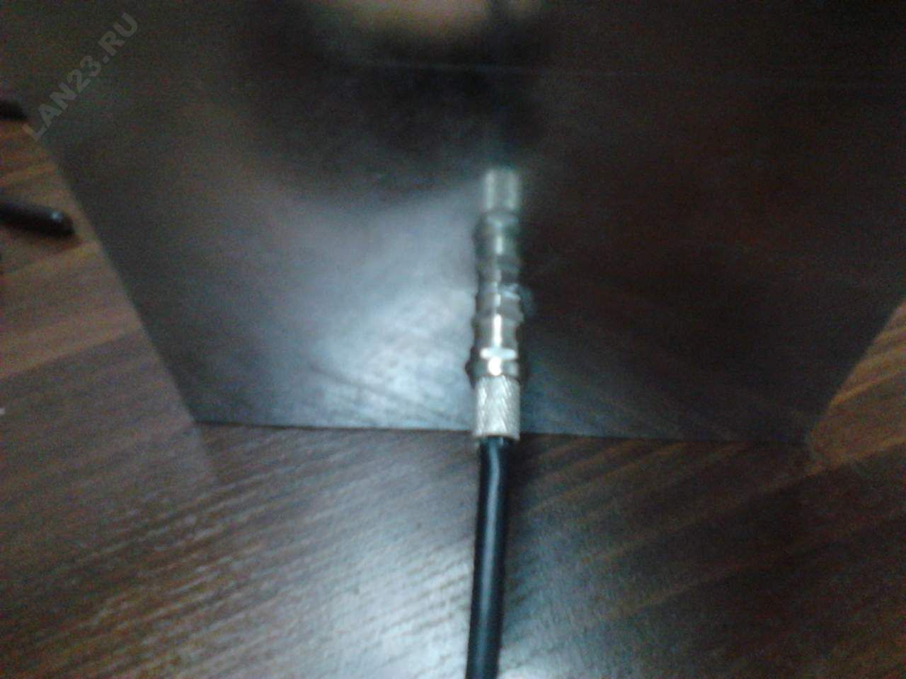

Вот и реализация в "железе" от max2007. Вопросы можно задавать в указанной выше теме. |
