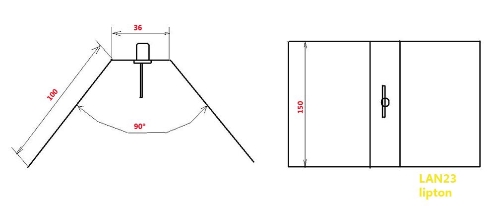

   Информация : Уголковая антенна (текстолит), автор реализации lipton.

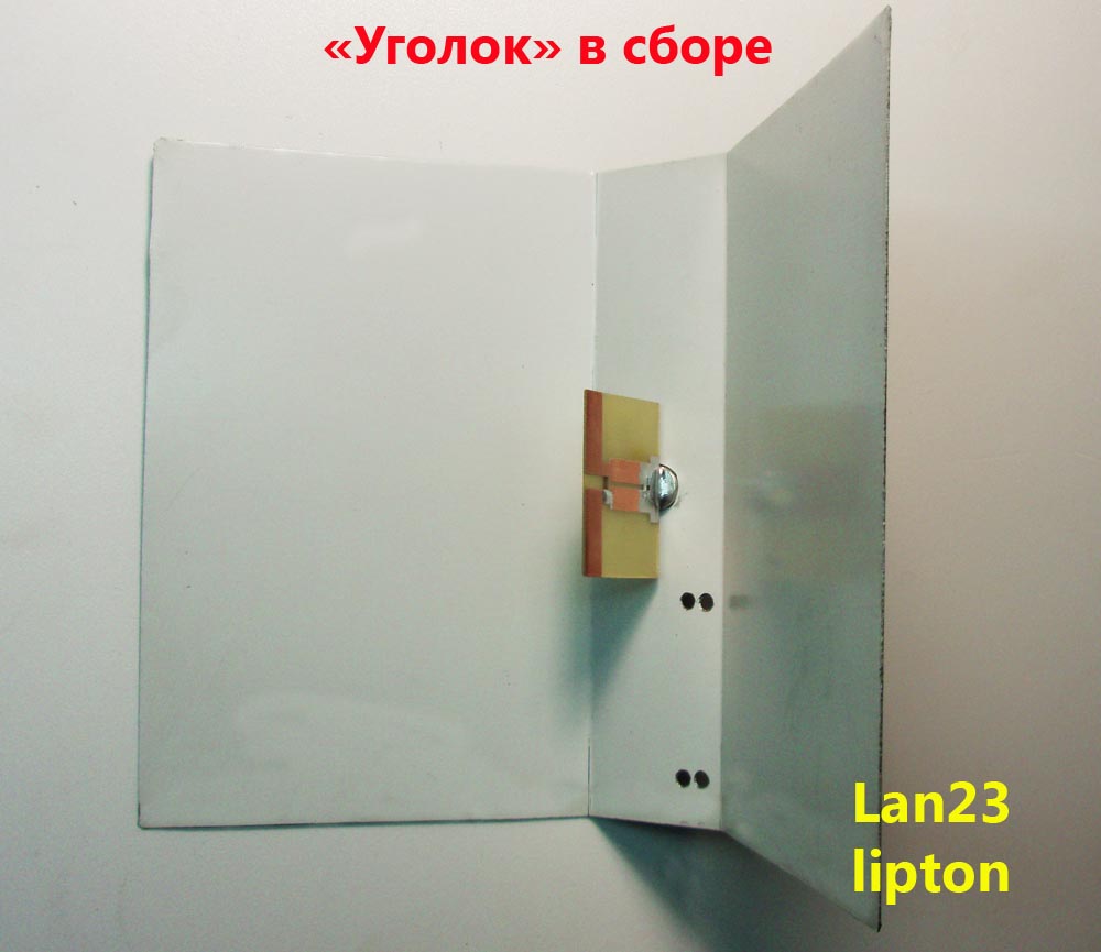

   Эта антенна полностью сделана по материалам и ссылкам найденным на этом форуме! Потому на авторские права не претендую! Антенна с таким облучателем совершенно не проигрывает в усилении антенне с полноценным облучателем из трубок. По крайней мере, я существенной разницы не заметил, но зато простота в изготовлении подкупает! Антенна очень широкополосна, проста в изготовлении, можно использовать без настройки. Начальный КСВ при сборке в моём варианте, не превышал уровень 2, при использовании поганого текстолита. Ещё у неё гораздо лучше подавление боковых и задних лепестков ДН, по сравнению с патчем, или биквадом, что не маловажно при сложной помеховой обстановке.
Характеристики:
КУ с таким размером уголка – около 11дБи
Полоса по уровню КСВ 1,5 - 2300-2600 МГц
   Для пробы я ставил гнездо «F типа приборное», но конечно лучше использовать «путёвые», хотя для бюджетного варианта и так сойдёт.

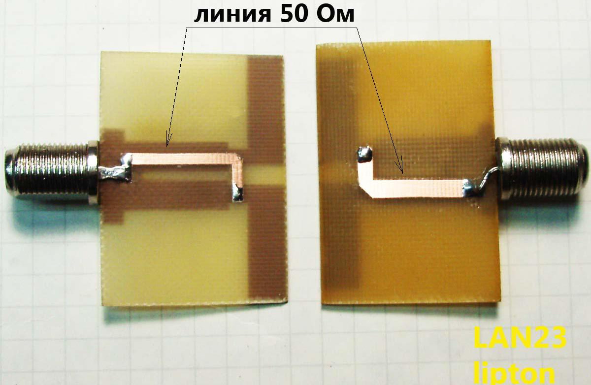

   Ниже по фоткам, думаю всё понятно… В архиве есть файл с чертежом этого диполя для «Спринт Лайот СЛ 5».

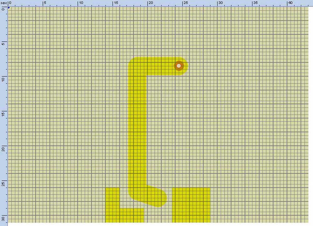

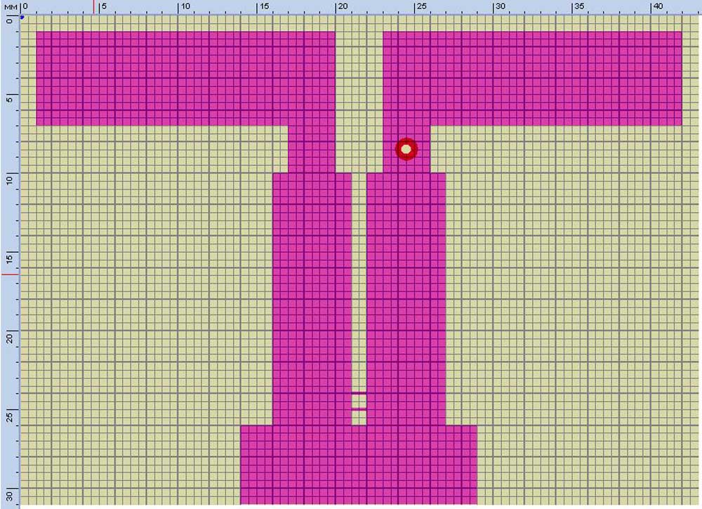

   Текстолит в программе заложен FR-4 толщиной 1,5 мм(смотрите в описании проекта, что какой слой обозначает). Если у вас нет такого текстолита, то можно использовать «поганый», ток желательно не толще 1 мм. Соответственно в зависимости от толщины текстолита и его диэлектрической проницаемости, придётся корректировать ширину полосковой линии, которая идёт от ЦЖ разъёма к диполю. Эта линия должна соответствовать 50 Ом. Потому на фотке линии разной ширины.
   Возможно из-за применения поганого текстолита, мне пришлось немного корректировать «глубину» мостика перемычками по наилучшему КСВ и размер самого диполя. В итоге удалось выгнать в середине диапазона КСВ-1, а на краях (2400/2480 МГц) не более 1,2.
   Ну и на последок, плату и «жопку» гнезда, надо как то защитить от «атмосферы»… Пробовал два варианта: 1) вскрытие платы полимерной краской, 2)вскрытие эпоксидкой с последующей покраской для «цивильности». Оба варианта себя хорошо «ведут»!
