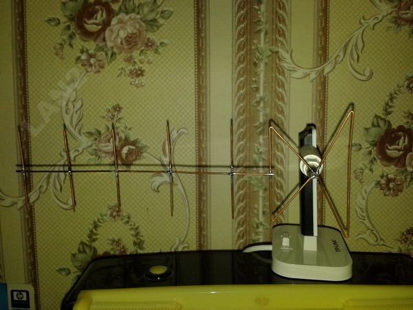

   Из темы форума СУПЕР ВОСЬМЁРКА + 5 директоров. Практическая реализация TUL.

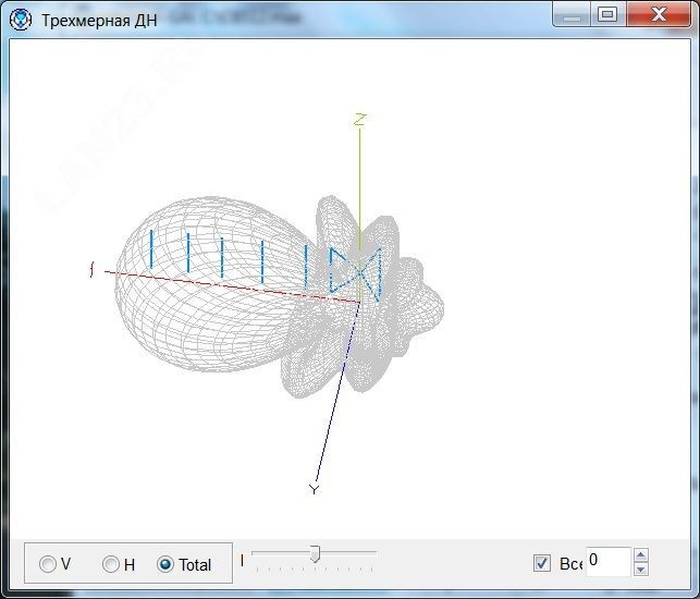

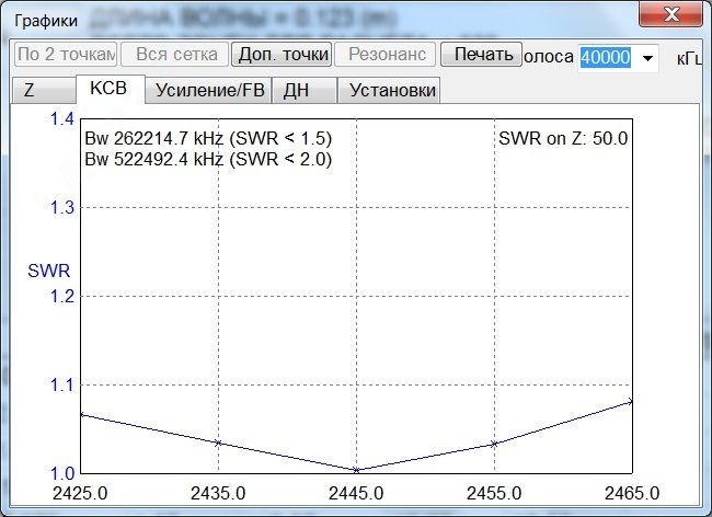

   Все геомертические размеры антенны приведены в файле модели MMANA, кто не умеет пользоваться могут задавать вопросы в указанной теме. Антенна СВ512 убийца крысиных хвостов/пипеток/коллинеарок и многих одиночных патч антенн. Сделана специально широкополосной во всей полосе Wi Fi.
   Почитать о подобной антенне можно найти на ra6foo.qrz.ru/82j.html.
СУПЕР ВОСЬМЁРКА + 5 директоров СУПЕР ВОСЬМЁРКА + 5 директоров СУПЕР ВОСЬМЁРКА + 5 директоров СУПЕР ВОСЬМЁРКА + 5 директоров СУПЕР ВОСЬМЁРКА + 5 директоров
