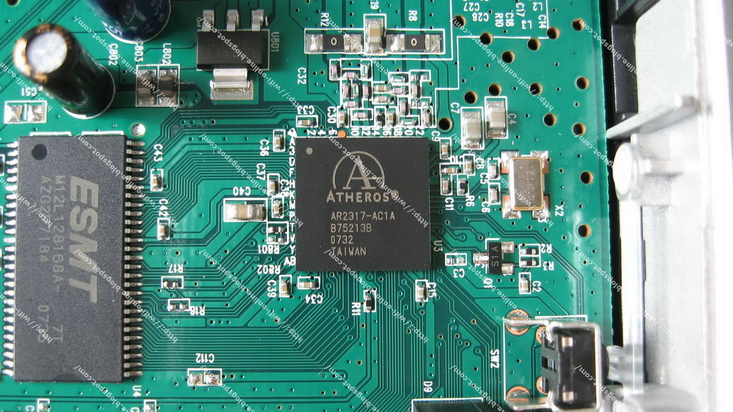

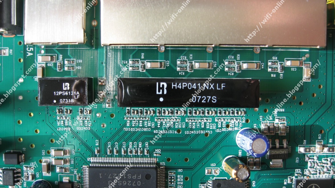

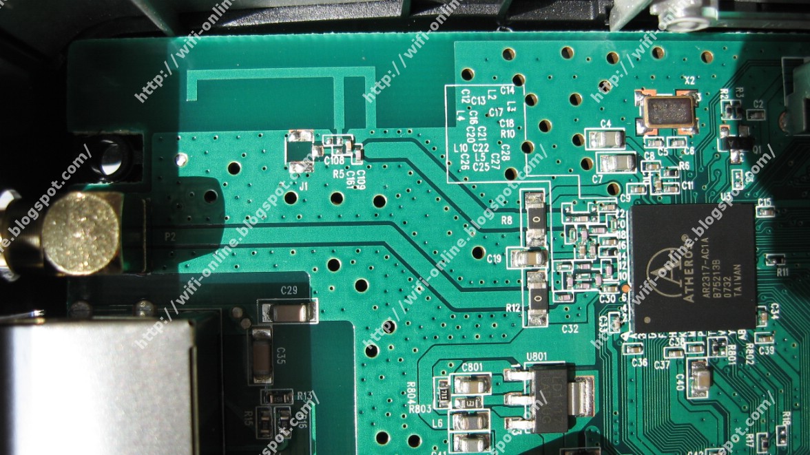

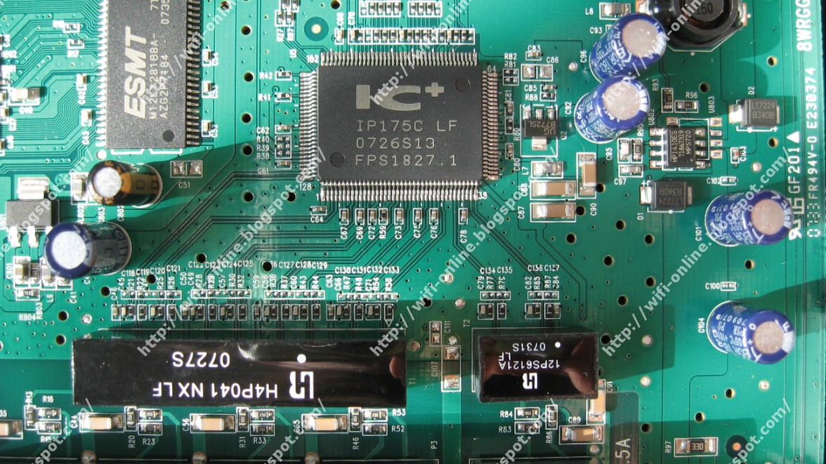

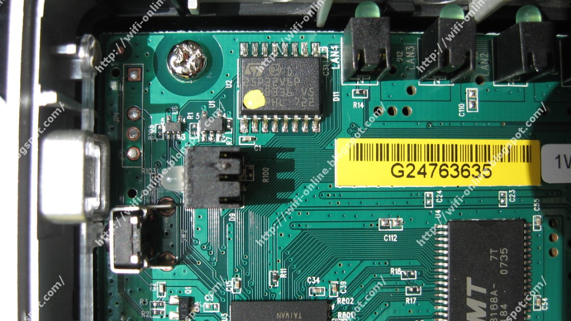

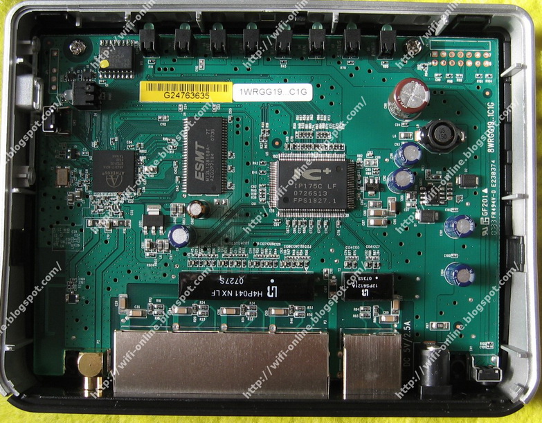

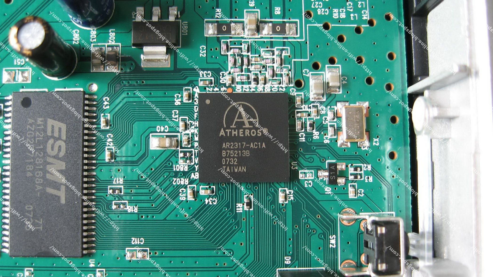

Вскрытый девайс рассмотрен ниже. |

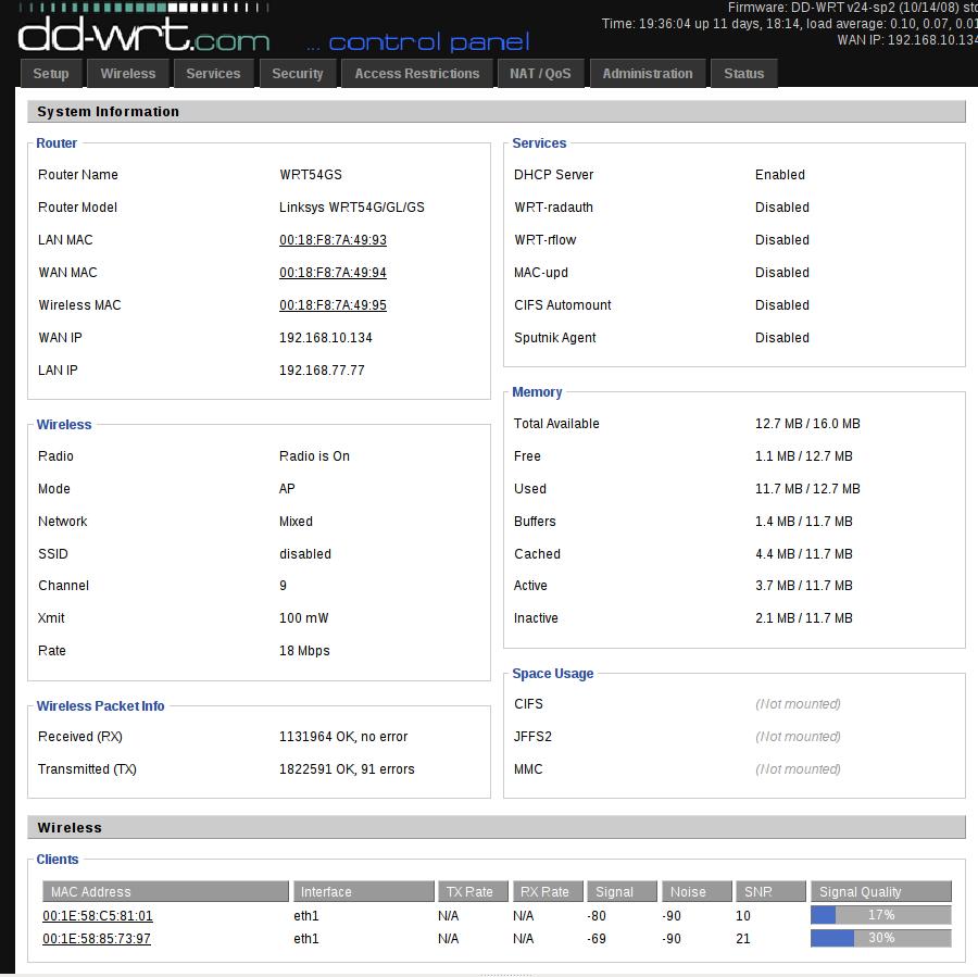

В результате прошивки должно получиться так ... |

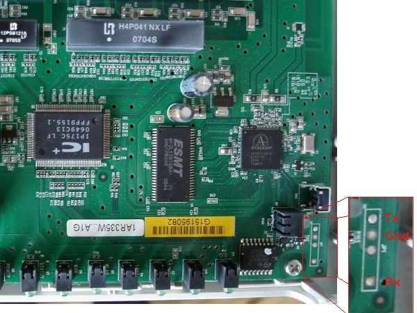

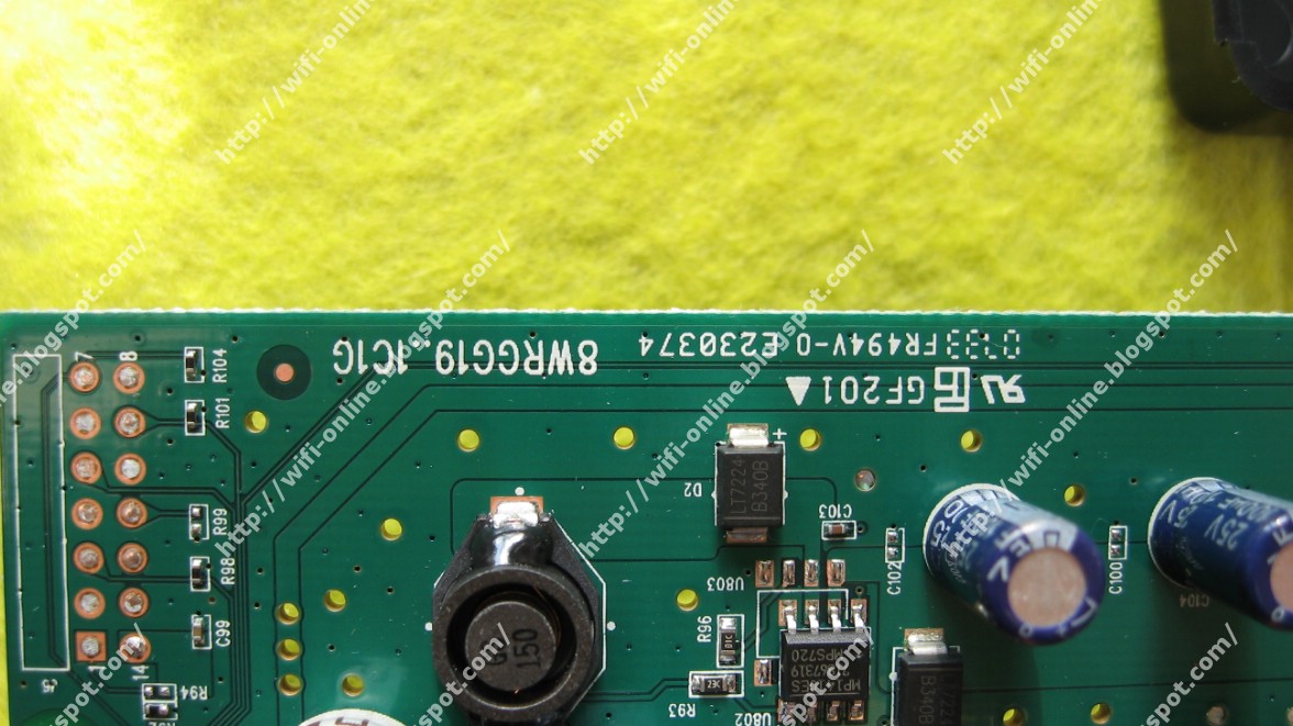

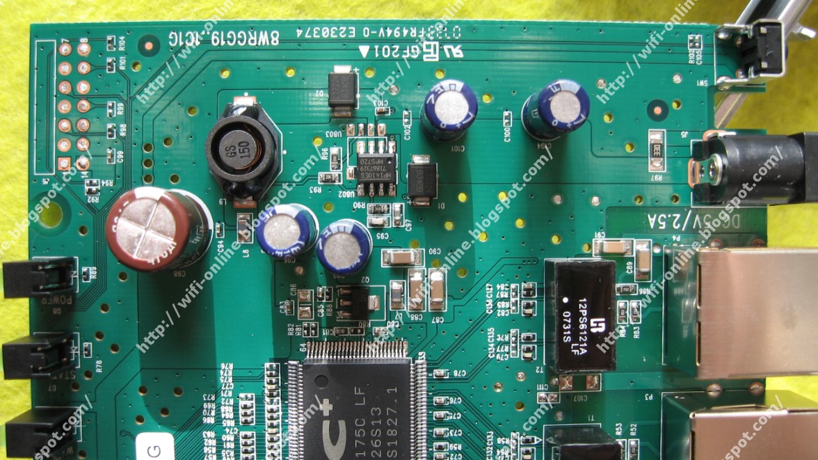

JTAG можно подключить к ПП, используя следующие пины : |
