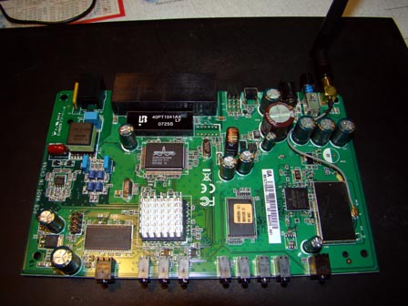

Вот и у нас роутер наработался! Сама по себе железка довольно интересная - и нужная но не без грехов. Один из них это "предательский" блок питания, точнее конденсатор в нём. На всякий случай, начнем с осмотра "тела" роутера. Нет ли и там "беременных" конденсаторов. Роутер без корпуса. Общий вид:
D-link DSL-2640U без корпуса.

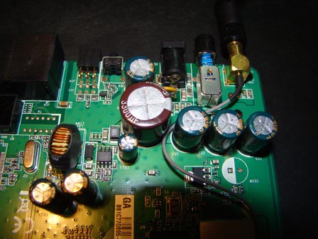

Смотрим сюда:
Конденсаторы - целы.

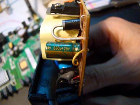

Нам повезло - тут нет вздувшихся конденсаторов. Далее разбираем блок - питания. Осторожно этот блок неразборный - клееный. Разбирать лучше всего, начиная от того места, где кабель входит в корпус блока питания. Вот кстати фото "предателя":
Блок питания, а вот этот
конденсатор вздулся. Слабое место.
Долой его. К сожалению под рукой не было электролитического конденсатора 25V
330mF и мы с легкостью впаяли вместо него конденсатор 25V 470mF.

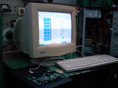

Теперь мы подошли к восстановлению прошивки,
загоняем в краш-режим следующим образом: Выключаем питание, нажимаем RESET на
корпусе девайса, не отпуская RESET включаем питание, через 10 секунд отпускаем
RESET. Если индикатор Status загорелся и светит. Подключаем LAN, себе даём адрес,
например: 192.168.1.2, маска 255.255.255.0, в браузере набираем http://192.168.1.1

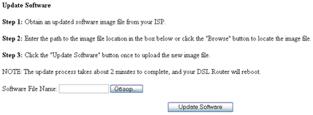

и видим следующую картину:
Заливаем туда прошивку для D-link DSL-2640U которую
можно скачать на FTP
D-link. (На форуме
сайта lan23.ru имеется прошивка, обходящая самотест девайса.) Ждём 2 минуты.
И...

Выходное напряжение блока питания на холостом ходу 17,5 В.Под нагрузкой - плывёт к 17 В.
Диагноз неисправен конденсатор в блоке питания 330мкф 25 В.(на внешний вид - нормальный)
После замены напряжение под/без нагрузки 12 В.(+/- 0.1 B) и всё ОК !
