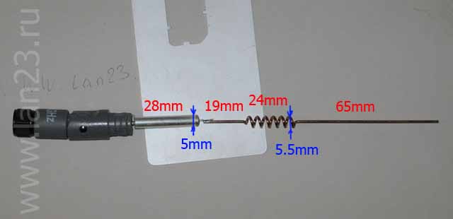

Штатная антенна DWL-3200AP. |
Информация взята со страницы форума

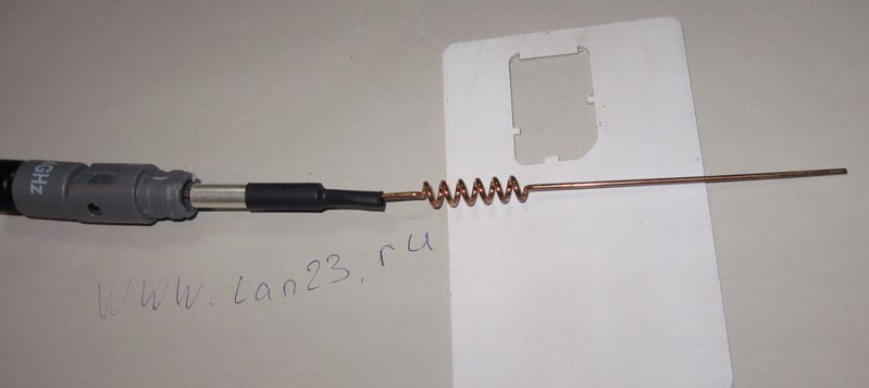

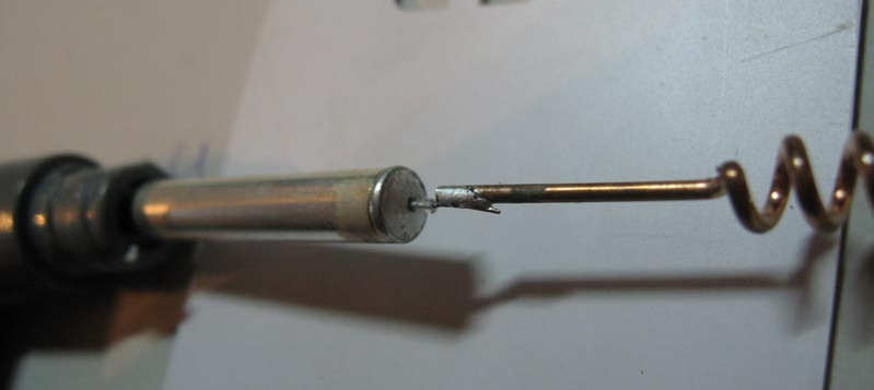

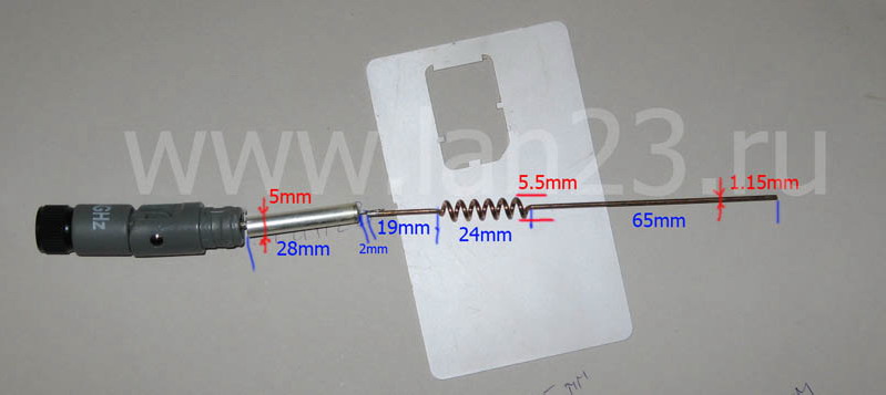

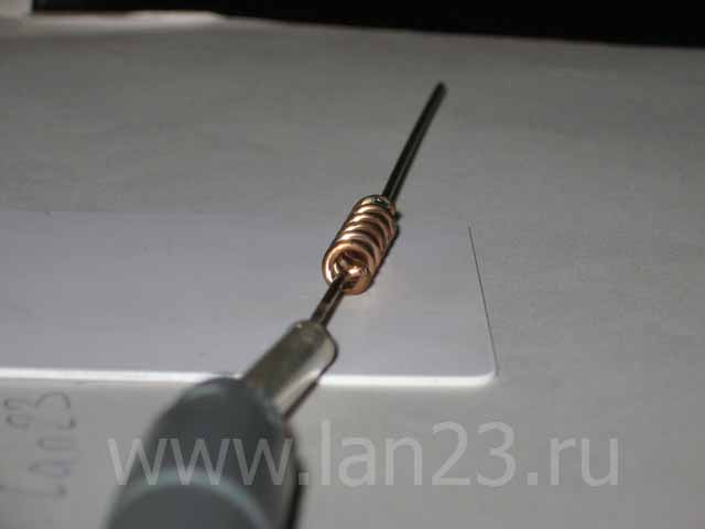

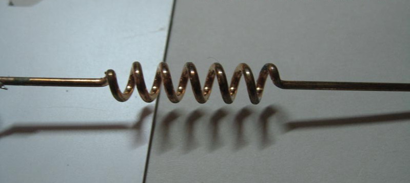

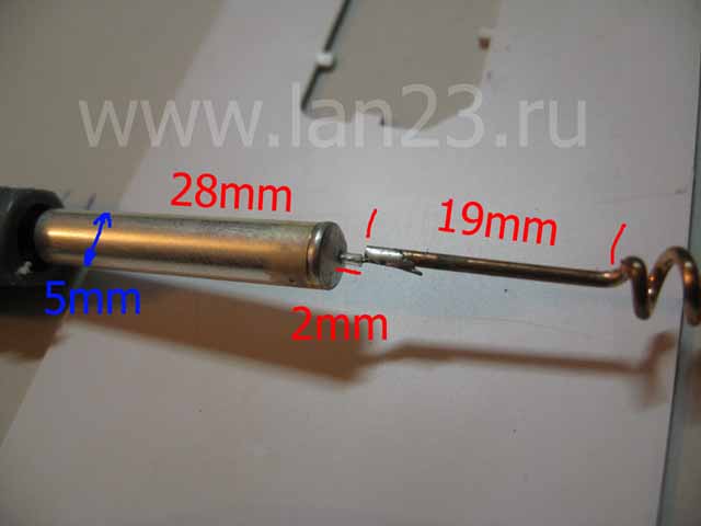

Штатная антенна DWL3200 (5dBi всенаправ).
Алексей (aka Katts) воспользовался случаем и разобрал родную антенну из комплекта DWL-3200AP. |
