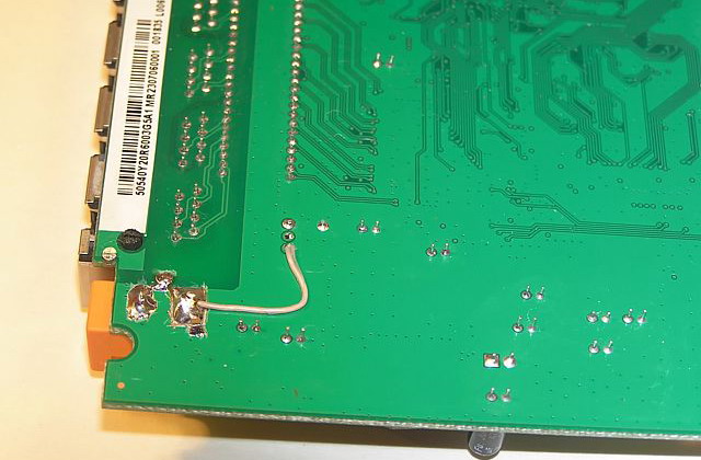

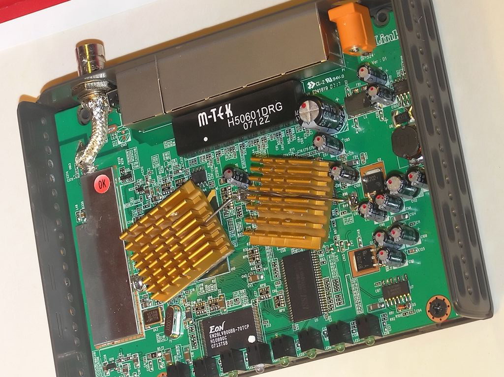

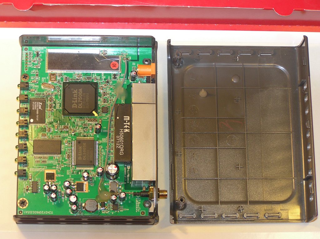

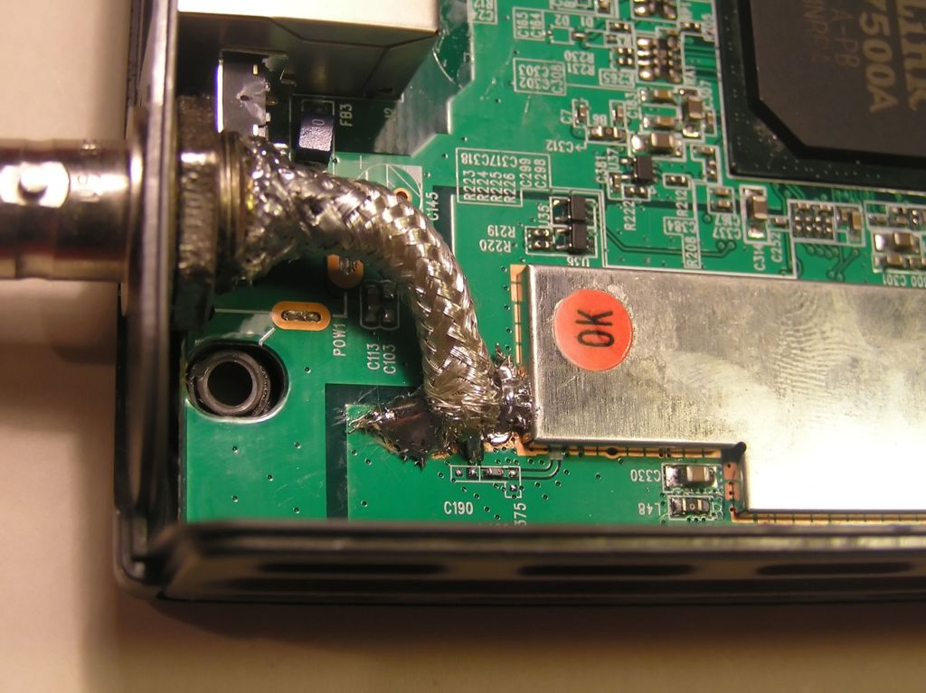

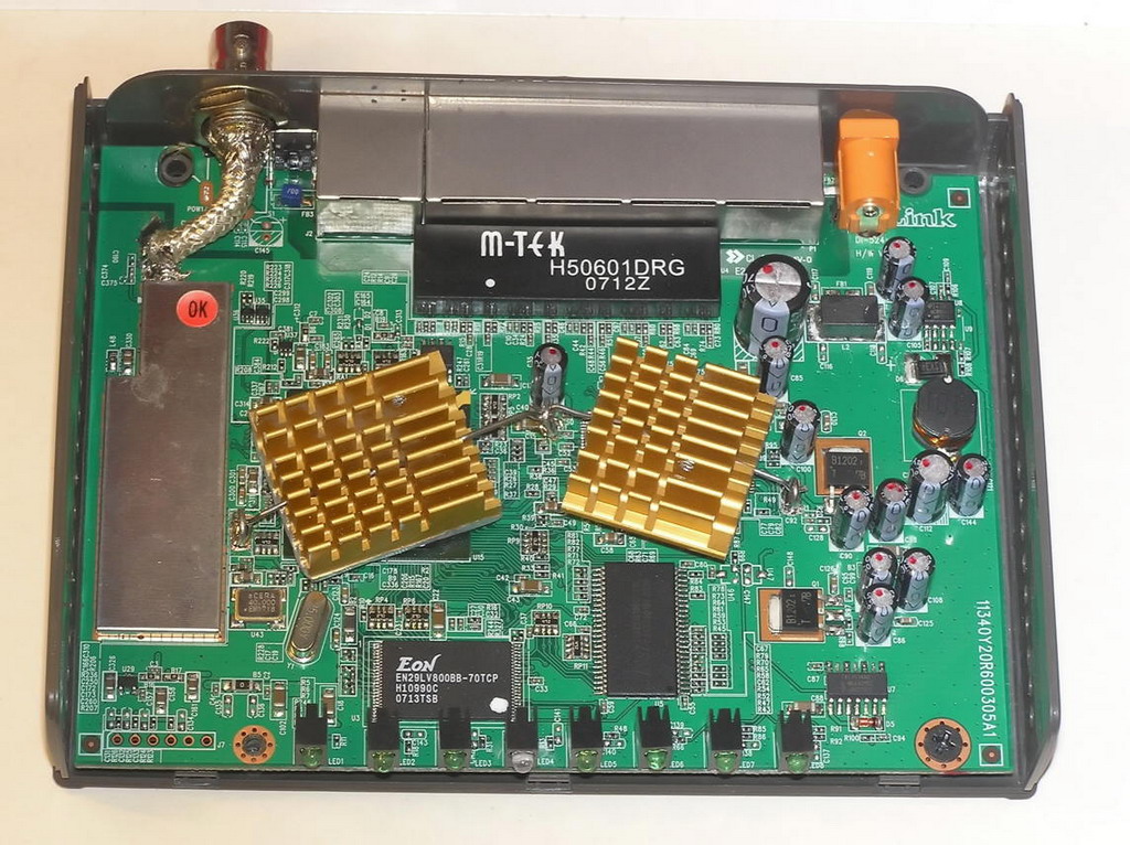

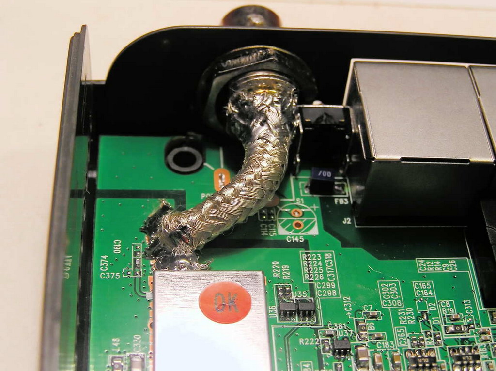

GrayCat представлен ниже. Модернизация Wi-Fi router
DLink DI-524 каснулась

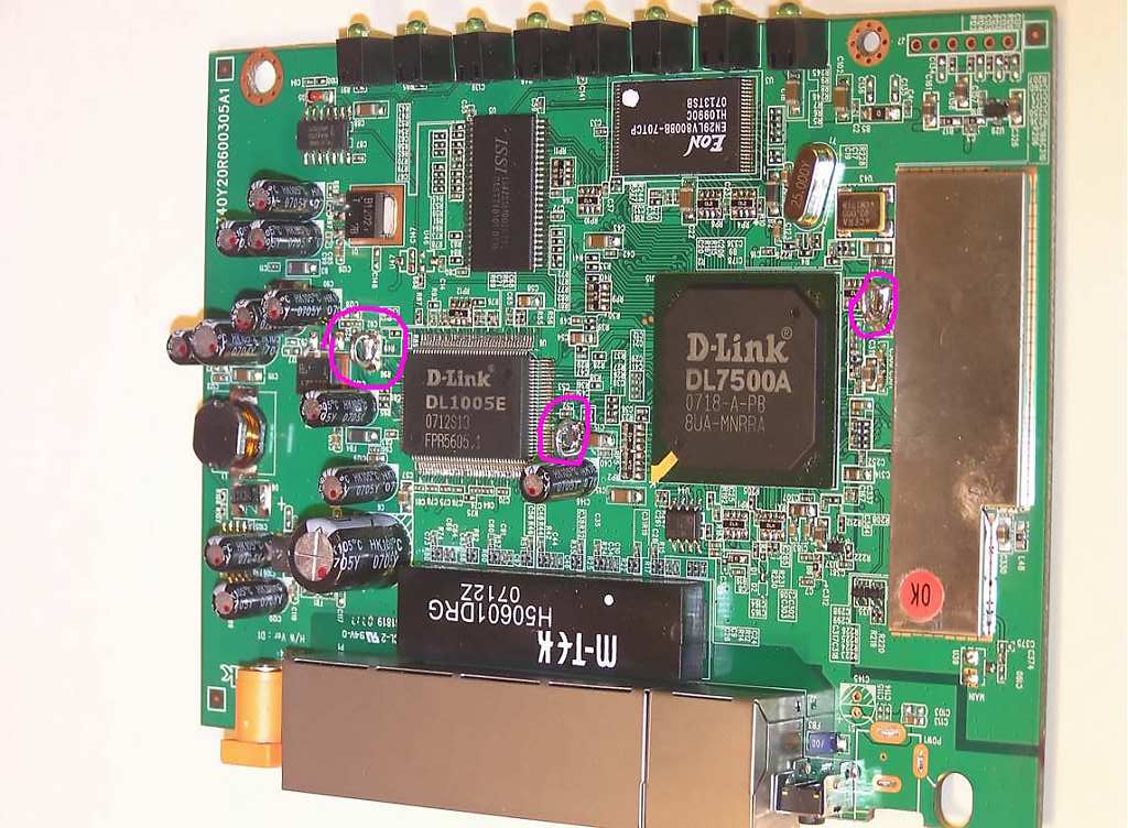

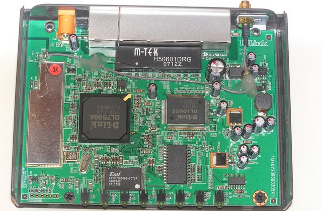

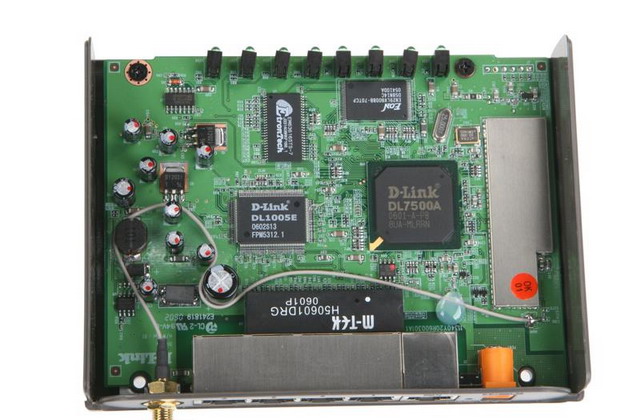

питания и удаления длинного коаксиального провода внутри девайса.
Видите этот серенький тоненький проводок поперек всей платы,
оборачивающийся вокруг дросселя питания? Это "коаксиальчик" от ВЧ-части к антенному
разъему! А куда же идет питающий ток от оранжевого разъема? ... Правильно, тоже
поперек всей платы мимо ВЧ части на стабилизатор! Инженеры DLink, похоже, почитали
учебники по конструированию РЭА и сделали наоборот. |
Ну вот, извратился... Что получилось после модернизации видно на фото ниже... |
