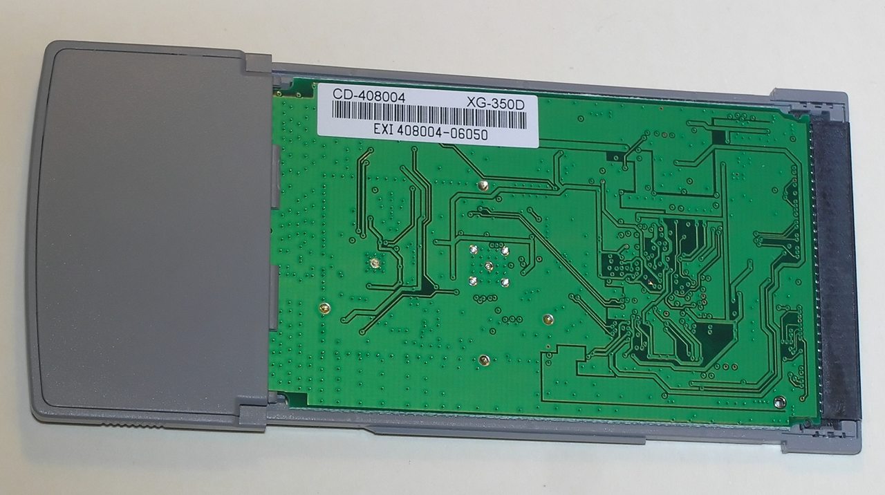

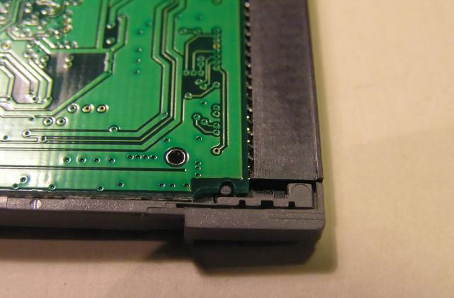

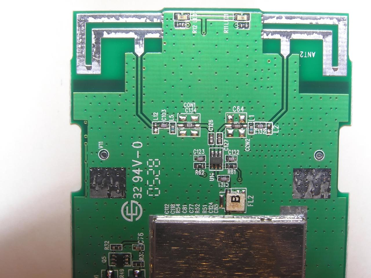

   Первая нетривиальная задача: разборка карточки. Металлические
крышечки на боках зацепляются друг за друга. Причем зацепление "комплементарное": на
каждой крышке с одного торца паз, с другого выступ. Надо просто аккуратно
скальпелем немного поддеть верхнюю крышку с одного торца (у дальнего от разъема конца),
и, не давая ей закрыться, поддеть нижнюю с другого конца, после чего "растянуть" крышки.
Передний край нижней крышки несильно приклеен к разъему PCMCIA, так что придется его
аккуратно отодрать. Ничего страшного, он потом на место приклеивается.  |
   Пластмасовая нижняя крышечка просто поддевается и приподнимается.  |

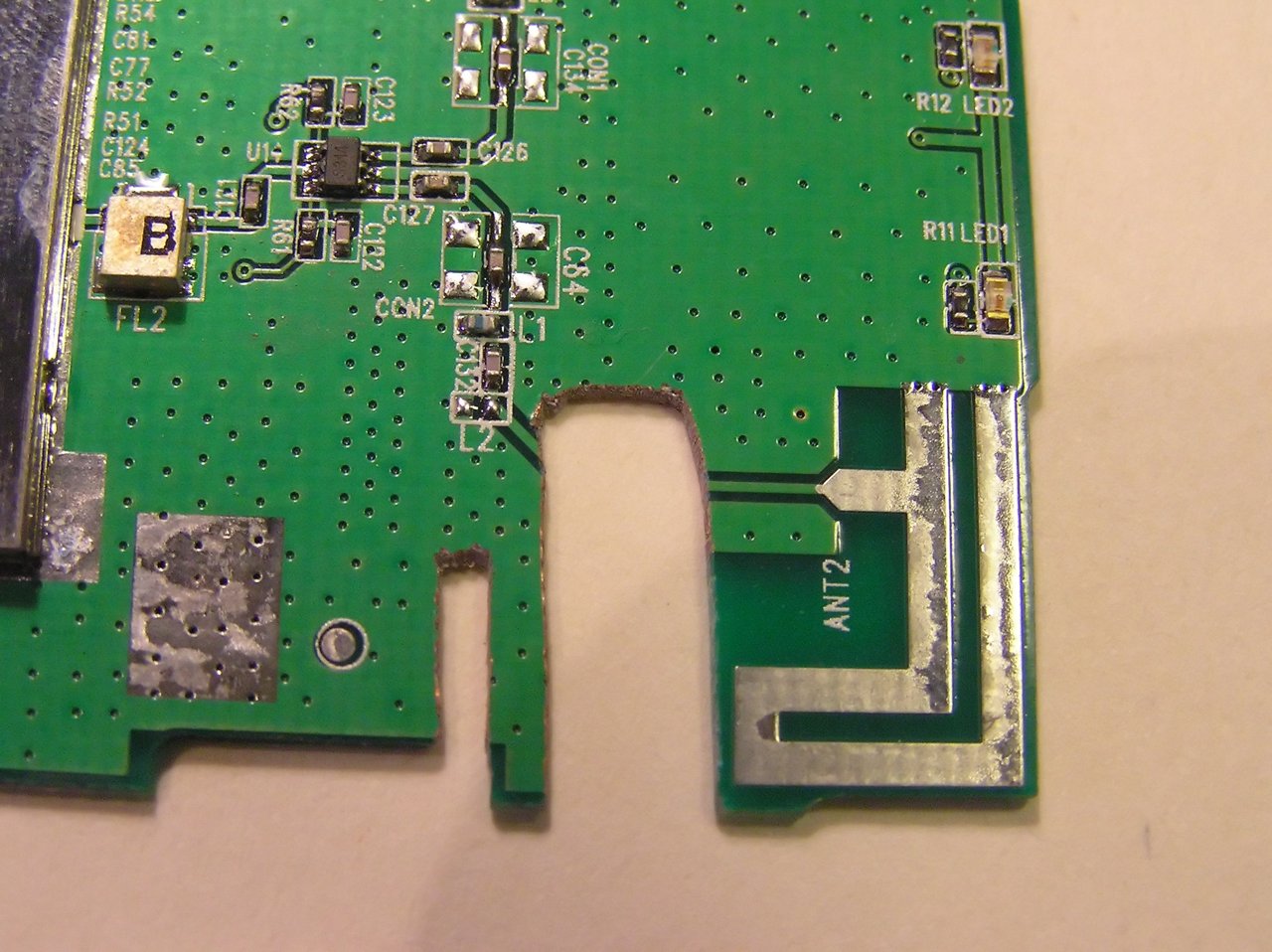

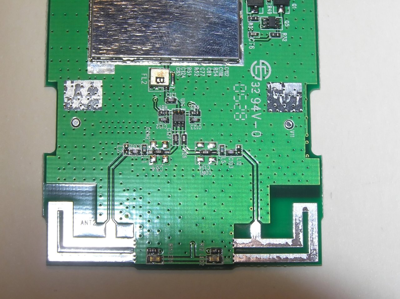

   Четко видим две антенны, подключаемые через коммутатор
(мелкая черная "пятиножка") к антенному входу СВЧ-блока (под крышечкой). Вехняя
правая фото. Это дает нам возможность подключать внешнюю антенну вместо одной из
внутренних, оставляя таким образом возможность работать с карточкой и без
дополнительной антенны. Плюс "страховка" на случай неудачной "хирургии" ;)  |

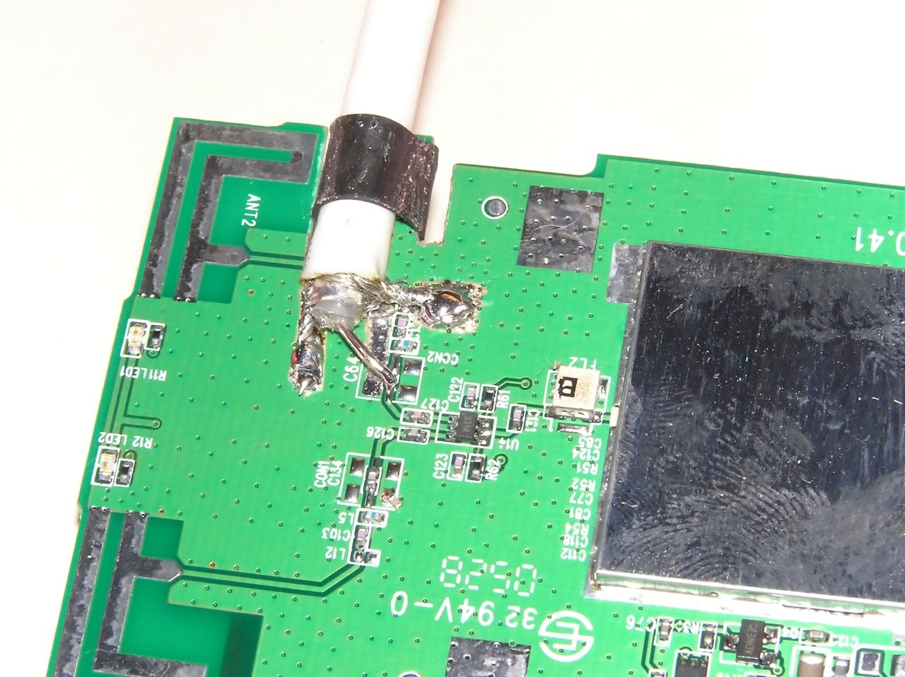

   Нужно еще  пайку "облепить" термоклеем ("китайскими соплями"),
чтобы при закручивании кабеля жила не оторвала дорожку (я так попался...).

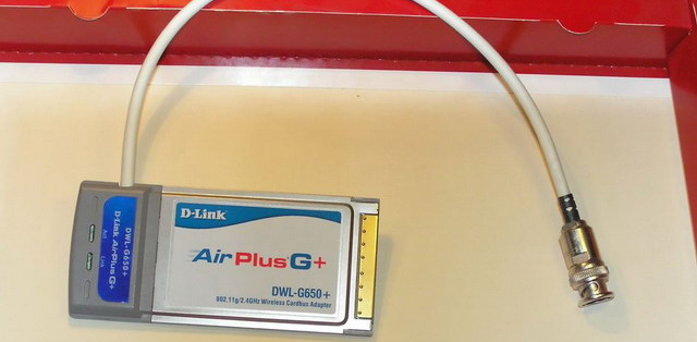

Остается проделать в пластмассовой нижней крышечке прорезь для вывода кабеля, а
на его конец припаять разъем.  |
