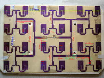

Delta Ds2400-21 Большая фотография с размерами от 2400mhz.net

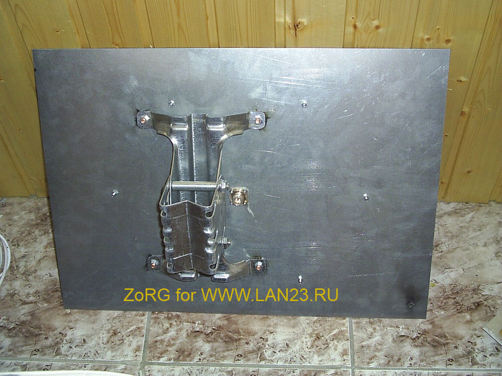

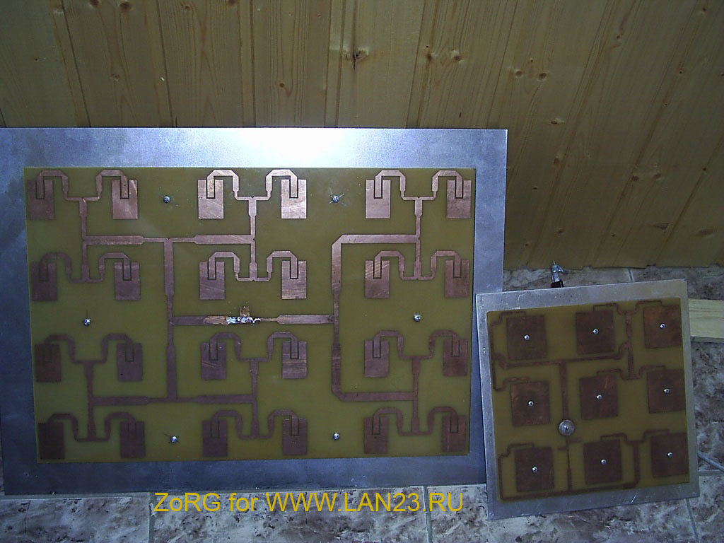

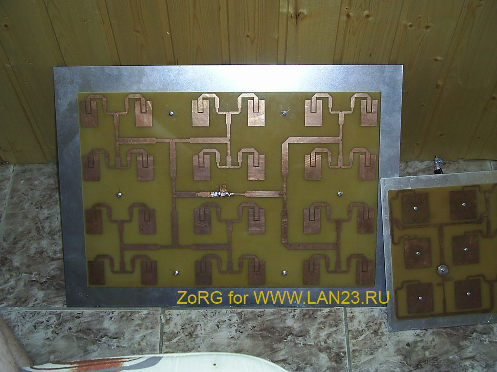

   Материал - односторонний стеклотекстолит толщина 0,5 мм. Расстояние до экрана 9 мм (подбирается при настройке).
   ...Как показал опыт изготовления при помощи травления параметры антенны очень сильно зависят от диэлектрической проницаемости используемого материала, т.к. их расчет основывался на конкретном материале, конкретной толщины. Вытравил одну панельку, подключил, swr=1,5. Вроде бы все хорошо. Решил поэкспериментировать. Эксперимент закончился переворотом антенны медью к экрану. Результат swr с 1,5 уменьшился до 1,05.
   Информацию и рисунки ПП для травления можно взять из файла DS_2400_21.zip 188Kb.
   Вариант изготовления в домашних условия предоставил ZoRG.
