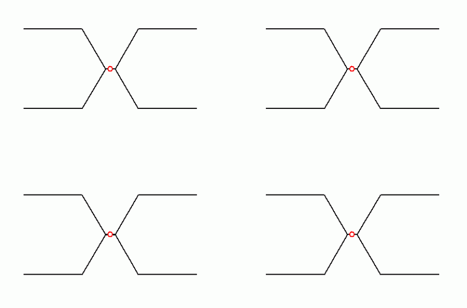

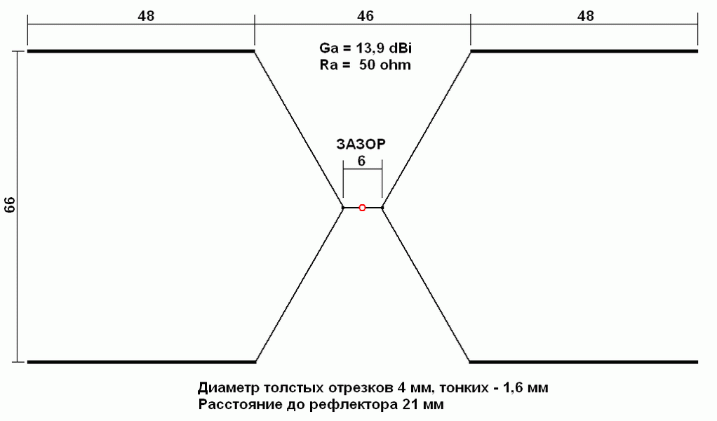

   Предлагаю простую синфазную решётку из 4-х полуволновых диполей. Усиление, при использовании плоского рефлектора, 13,9 dBi, что примерно на 4 dB больше, чем у биквадрата. Входное сопротивление 50 Ом. Крепёжные стойки, например из отрезков внутренней изоляции кабеля, должны располагаться в центрах диполей. Остальные данные на рисунке и в модели для MANNA.
   Ели нужно большее усиление, то так надо делать (эскиз справа). Усиление такой системы будет 19-20 dBi.
   Симметрирование для питания коаксиальным кабелем осуществляется любым известным способом - проще всего, надеть на кабель вблизи точек питания ферритовое кольцо или трубку.
   В качестве материала полотна антенны берется 4,0 мм медная жила, (Можно заменить на 3,3 мм. Но при этом расстояние до рефлектора надо увеличить до 23 мм (расстояние берётся от центров проводов)).
   Но удобнее применять не провода, а трубки, 4 мм - есть в мастерских по ремонту холодильников и кондиционеров.
Double_WDR2400 Double_WDR2400

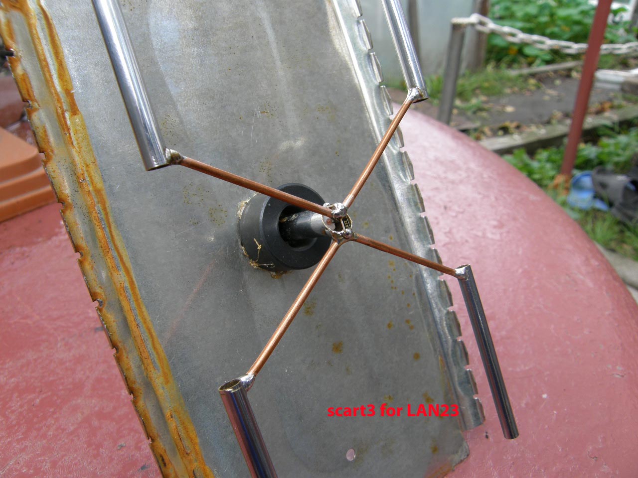

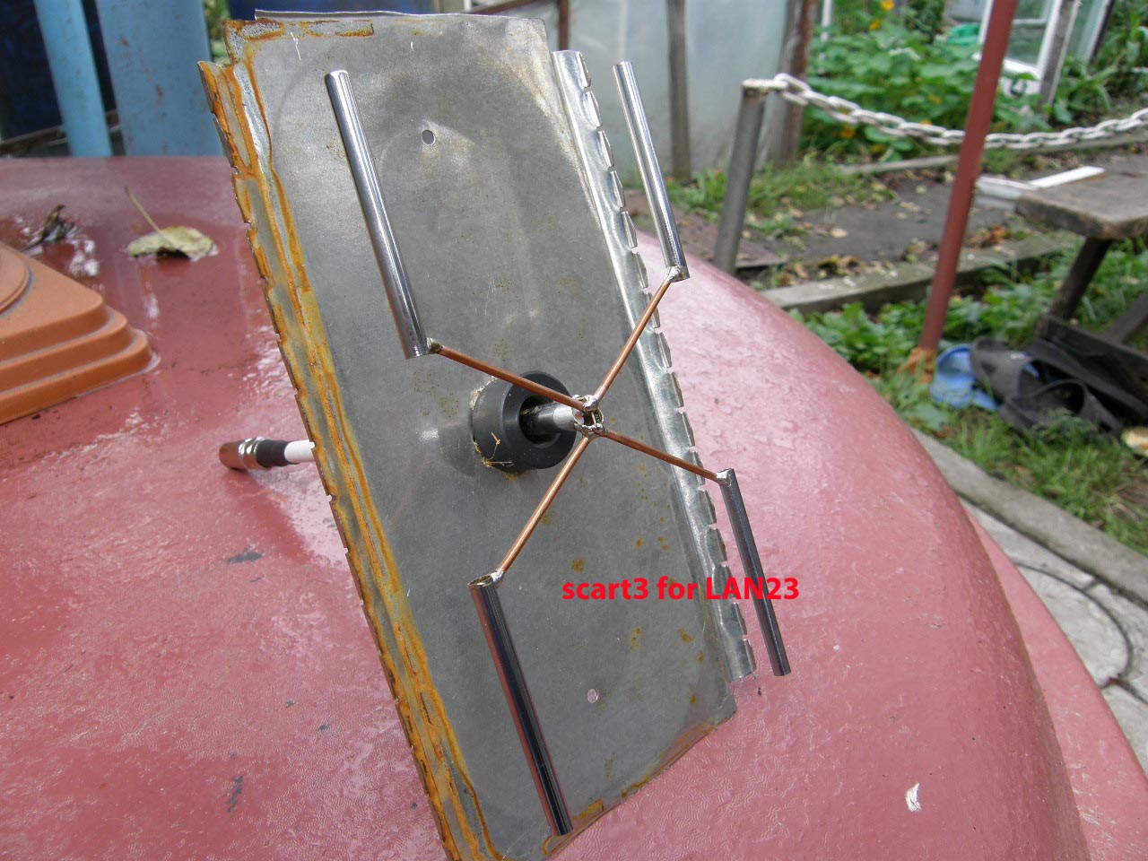

   Конструкцию реализовал scart3 в теме синфазная решётка из 4-х диполей и описана на форуме LAN23.
Double_WDR2400 Yagi Yagi

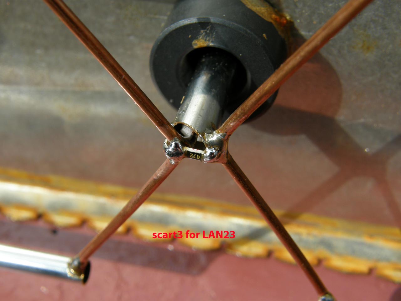

   scart3 дает комметарии : В конструкции применено ферритовое кольцо для симметрирования, но надо попробовать подключить кабель по другому и сделать антенну короткозамкнутой. Так же установлен SMD резистор для снятия статики.
   Вопрос о "жесткости конструкции самих вибраторов" - хватает только пайки что б не было колебаний (хоть оно и в корпусе) ? Одной пайки не достаточно, надо вибраторы на стойки ставить, но я не делал, хотелось просто попробовать антенну.
