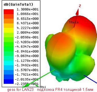

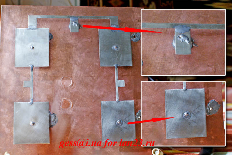

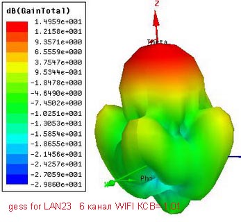

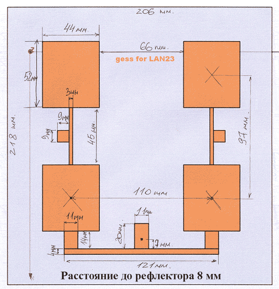

   Представленная в первом варианте данная антенна имеет свои недостатки : Высокий КСВ при усилении не дотягивающей до заявленного. Плюс ко всему большой паразитный лепесток. Как сообщил автор gess, в тойже теме Панель 15dbi (визуально - половина FA20) пересмотрена модель и реализована в новом варианте. Пересмотрена запитка и оптимизированы размеры антенны. В результате КСВ не более 1.35 во всем диапазоне (6 канал WIFI КСВ= 1.01) и практически ровная диаграмма направленности.
   Материалы: вибраторы и линии из металла 0,5 мм (какой не знаю, но легко паяется под кислотой), стойки в точках нулевого потенциала (центры патчей) - медный провод 1,8 мм, рефлектор – старый (как в первой конструкции), ненужный кусок фольгированного текстолита (например, от криво собранной FA-20). Собрано с погрешностью в 0,1 мм. Результатом работы доволен на все 100%.
   Антенна просчитана в воздухе. Любителям текстолита даны результаты с подложкой FR4 толщиной 1.5мм. Работает, но несколько хуже.

   ОТХ представлены ниже :
New 1/2 FA-20 New 1/2 FA-20 New 1/2 FA-20
New 1/2 FA-20 6ch New 1/2 FA-20 fr4
   Готовая Модель в HFSS 11 для пытливых умов и дальнейшего усовершенствования... Конструктивные особенности в отличии от прошлого варианта представлены ниже. Рефлектор соединен с вибраторами - короткозамкнутая.

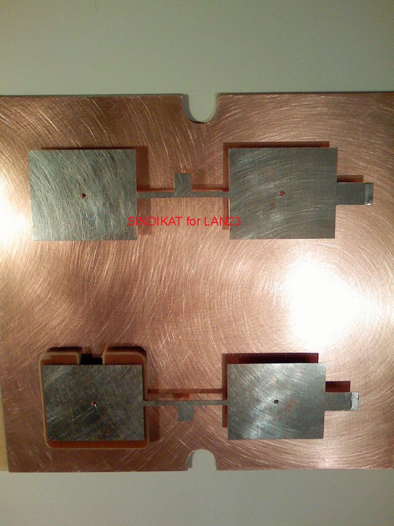

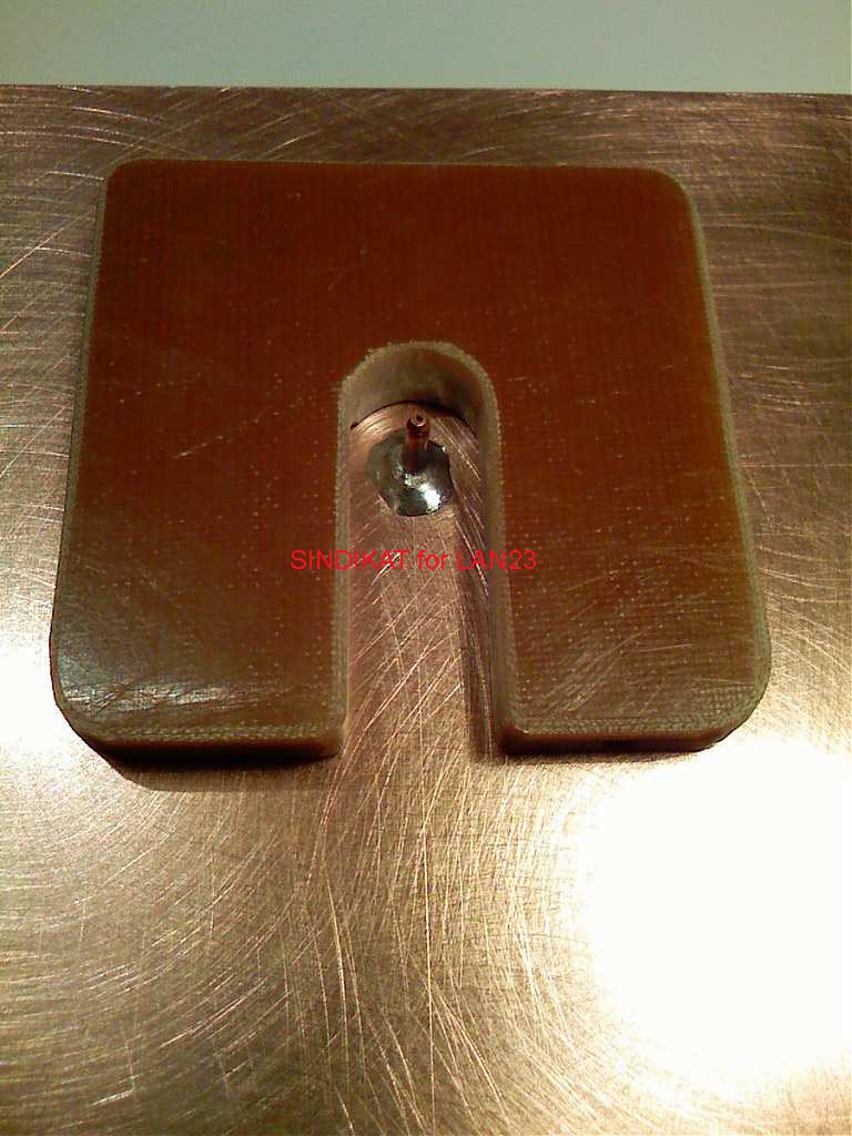

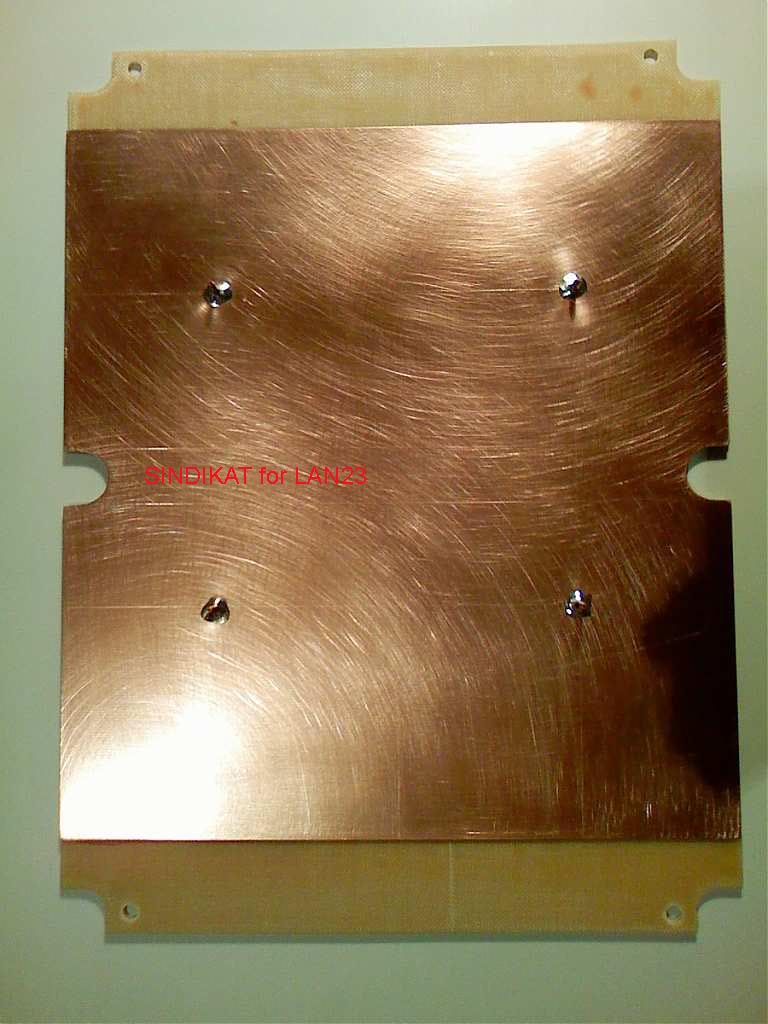

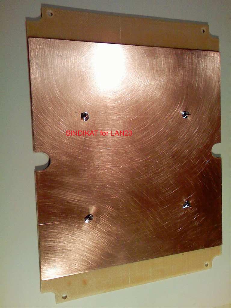

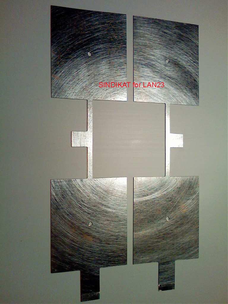

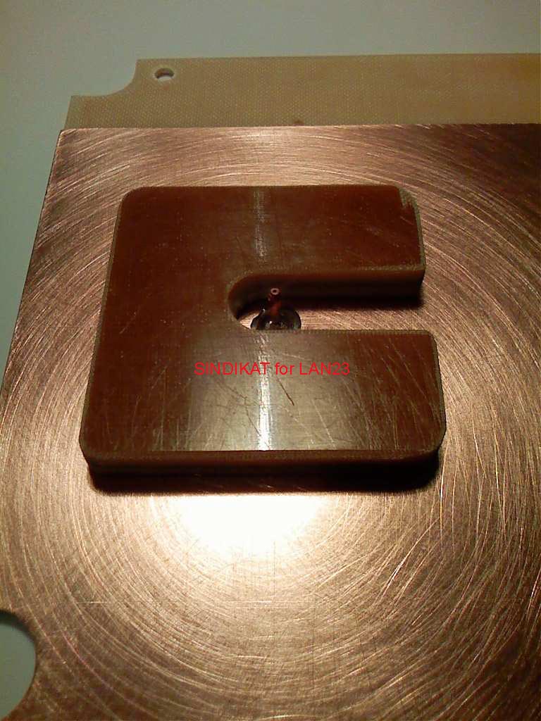

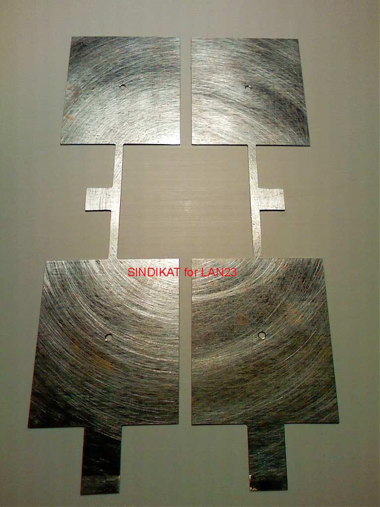

   Пример реализации второго варианта от SINDIKAT. Дистанционная подкладка толщиной 8мм только на время пайки! Полукруглые пропилы в рефлекторе - это для крепления в защитном коробке, будем говорить, технологическая необходимость, hi.
