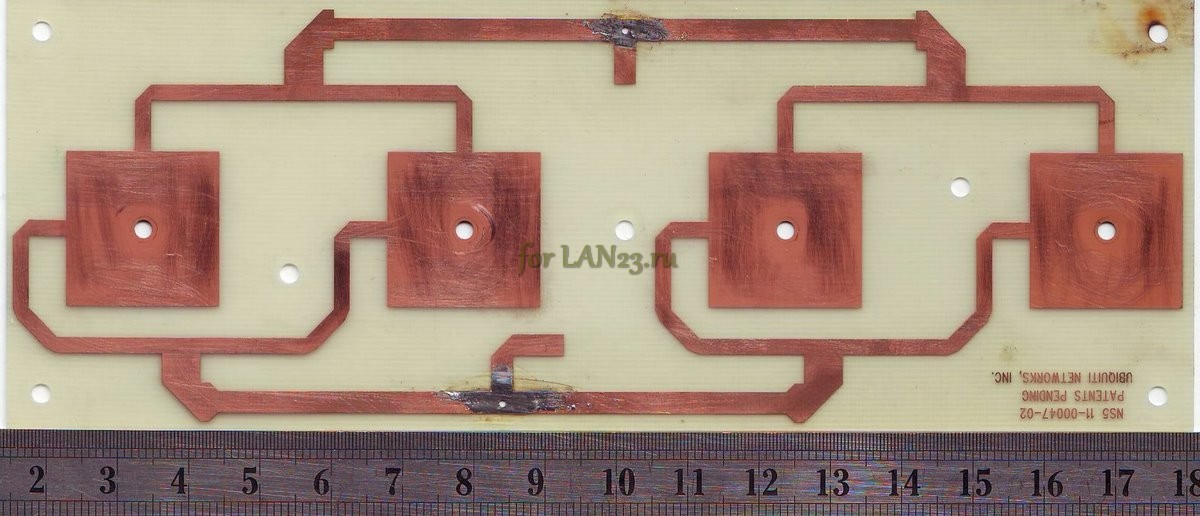

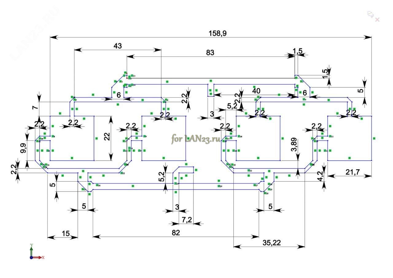

Антенна NanoStation5 5GHz. Эта статья для ознакомления. Практической реализацией никто не занимался.
Антенну возможно реализовать из медной фольги толщиной 0,25..0,3 мм. Все детали обсуждаются в указанной выше теме форума. Рефлектор использовать от аналогичных антенных конструкций (не обсуждается). Точки запитки антенны указаны в сообщении форума или аналогично этому подключению. |
